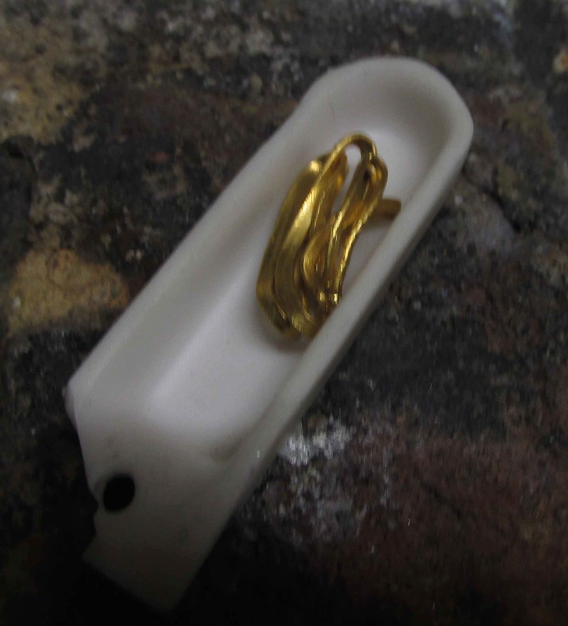

Salut Lapinou et tous...........mais t'es ouf toi ,ma parole ,il a tout aplatit son alliance et celle de sa femme

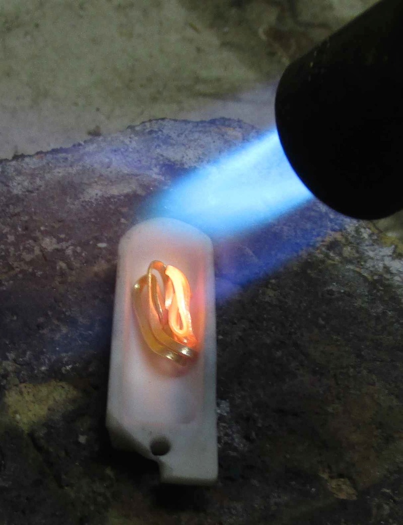

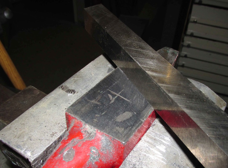

bien pire depuis
et un petit coup de rectif du pauvre sur une petite enclume, au barreau HSS
c'est qu'il faut qu'elle soit belle, pour tenter la forge de la cheville du seigneur des tréteaux
bien pire depuis

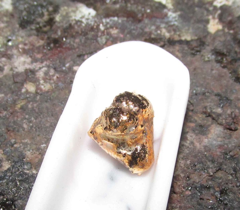

belle pépite
y a plus qu'a faire une pièce avec
belle pépite

Salut à tous.......ça y est il s est transformé en Lapinorpailleur
- Messages : 9868
Re: ça m'aurait fait de la benne que tout cela finisse a la peine, mais maintenant, que vais-je en faireuuuh
bon, ben me vla promu lapirigorpailleur
bah ca va vite s'arreter, le gisement est a sec, celui d'or, pas celui de conneries, ça je suis intarissable
faut que je polisse un marteau, vais taper sur de l'or avec un truc buriné par des clous rouillés de palette

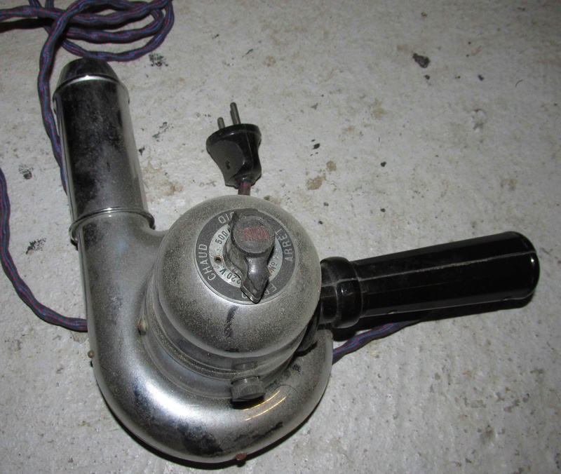

ceux qui suivent savent que j'ai une fois de plus entrepris de déterrer la cuisine d'été, un modèle arlésien . . . . bref, dans les fouilles, un trésor sauvé de la benne il y a fort longtemps, du temps ou l'apave a dit qu'il était plus aux normes, je vois pas pourquoi, il est beau comme un camion avec son "chassis" inox et sa prise secteur 2 fils
alors, pied de lampe moche, ou souflette pour une future station de fonte de métal tendre, genre alu ?
le mieux, c'est l'élément chauffant, qui est caché dans l'extrusion un peu phalique, ca se déclipse et y'a le tortillon de fil chauffant a nu sous 220, avec presque 1 cm entre le fil et la carcasse et pourtant, peu de chanteurs ont succombé au seche cheveux

n'oublie pas qu'on est en pleine mode du "Vintage" s'il faut vieux comme il est ce sèche cheveux fera péter le compte en banque d'un collectionneur,
il mérite peut être de rester entier, lui!

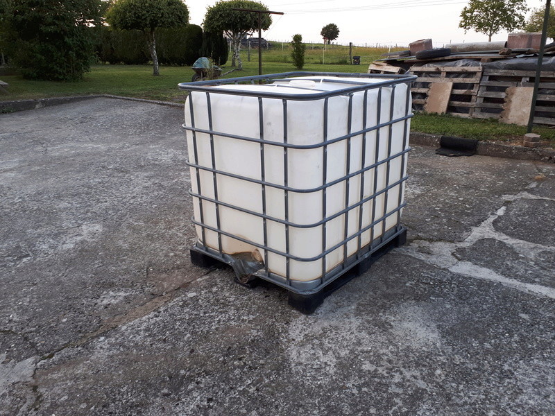

Hello
rhaaaaaaaaaaaaaaa mais comment veux tu démonter des palettes comme ça et les réutiliser ..... pfffffffffffff du "plastique" pour rester vague
Mais bon, un truc éternel comme cette saloperie de plastoc, y'a toujours moyen d'en faire un truc comme les égyptiens, un sphinx ou une pyramide qui restera bien après nous
et comme tout monument digne de ce nom, d'abord des fondations
Hoplaaaaaaaaaaa
reste a récupérer un truc a poser dessus mais un truc léger, car je suis cassé d'avoir passé la matinée a 4 pattes a gratter et poser ces agglos de niveau dans ce racoin ou même la truelle a déjà un manche trop long pour travailler correctement
juste a droite sous l'ardoise, y'a mon élevage de bourdons j'avais pété leur nid car je ne savais pas qu'ils logeaient dans le tas de feuille qui se trouvait là avant .... une petite recherche sur le net, un pot de fleur, un peu de garniture, et heureusement, ils ont adopté ce nouveau logement en lieux et place du vieux et j'ai bossé en agréable compagnie, entre les bzzzzzzzzzzzzz et les BZZZZZZZZZZZZZZZZZZZZZ, les bourdons font bzzzzzz et de temps en temps, un gros BZZZZZZZZZZZZZ, cétoine dorée (doré c'est le petit nom, c'est pour ca que c'est un insecte vert )qui vient pondre dans le compost

Salut Lapinou et tous................comme moi,une tonne à eau
- Messages : 9868
j'ai deja ce qu'il faut pour la flotte, et j'ai un puit dont je refais justement la pompe
non, plutot un hlm pour bourdons

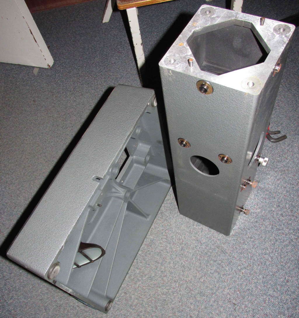

encore une indigestion en moins pour la benne
un beau chassis de microscope vintage, ca date des années 60, du Leitz, en bonne fonte, d'alu certes, mais bon, 10mm d'epais aux endroits critiques
colonne en epaisseur 6, goupillée sur socle, et tres bien d'equerre avec la base sur portée "rectifiée"
une petite future cnc ? avec une table croisée proxxon et un petit Z a fixer sur la colonne ? ptite perceuse de précision ? ptit carton en attendant

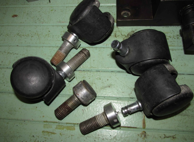

c'est le grand retour des meubles a roulettes, mais quand on n'a plus de roulettes ???? meuh non, moi plus de roulettes ???? ah si, sous mon fauteuil
un coup de baguette magique sur un pied très statique
c'est pas le pied ça ????? y'a plus qu'a visser dans le chassis

Salut Lapinou et tous.......ah mais si tu commence à déshabiller Pierre pour habiller Paul,là ça ne va plus aller,voyons,un peu de sérieux

junkdealer a écrit:hello
bien pire depuis
Salut ,
Qu est ce que s' est exactement cette barre HSS ? Elle sert à rectifier ? Mais qu est elle capable de rectifier finalement ?
Je ne connais pas du tout, et je suis très curieux d en savoir plus ( j ai l' une de mes tables de dégauchisseuse qui est partie en rectification, car plongeante en son milieu grrrr)

rectif le terme est abusé de ma part on est bien loin des exigeances que l'on attend d'une vraie rectif, quand à l'objet, c'est un simple barreau HSS pour outil de tour, mais bien bien bien trop gros pour mon petit emco
je m'étais un peu renseigné, a priori il ne semble pas y avoir trop de regles ou garanties niveau tolérance pour la géométrie du barreau, vu que c'est fait pour être taillé en fonction de l'outil que l'on veut, c'est pas la peine de sortir un barreau avec des cotes précises au micron ou des angles a faire frémir la meilleure equerre, vu que ça va finir en affutage au touret suivant des angles propres a chaque outil, mais sur une si petite portée, et surtout pour mon usage, leur rectitude est amplement suffisante, et le résultat bien meilleur que si j'avais essayé de faire cela a la lime, bombé assuré là c'est resté bien plan
niveau capacité, bah c'est solide du HSS, et l'arete bien vive d'un angle gratouille bien, sur cette petite enclume, ca fait une belle petite poussiere, et j'ai pu effacer les gros défauts avec un peu de patience
sur un grand marbre ou une table, tu vas faire plus de mal que de bien je pense, surtout que le marbre sera plus gand que le barreau, sauf si le marbre est vraiment dans un état immonde
faut vraiment voir ça comme la rectif du pauvre pour sauver / creer une surface qui a juste besoin d'etre potable

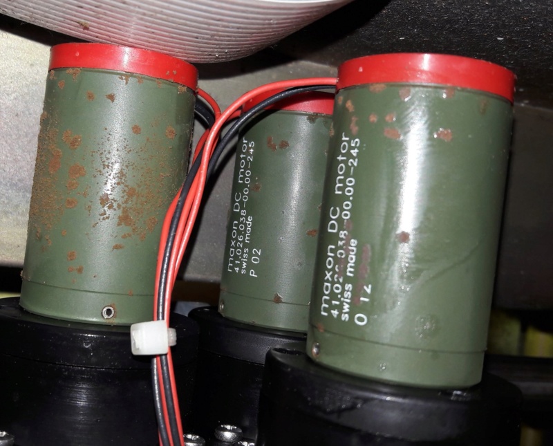

Hello
La chine du jour un truc bidule qui gérait des échantillons, je prends ici, je pose la etc etc, un peu comme dans les experts a la tv mais ce qui compte, c'est que c'est un XYZ opérationnel et très précis
Courroie crantée pour les déplacements guidés
l'arbre carré qu'on voit transmet le mouvement de rotation pour le Y qui s'eloigne de la colonne, le pignon du y monte avec le Z en coulissant sur le carré
Le guidage du X par deux barres de 12 et paliers bronze
Les moteurs, hélas pas des PAP, mais cela va facilement se remplacer pour gagner en facilité de positionnement, doit y avoir des encodeurs optiques qui comptaient le nombre de tour pour savoir ou est le bras, y'a une grosse carte d'elec au cul, je vais virer tout ca, impossible de s'en servir, en tout cas bien trop compliqué pour moi des pap et un calibrage et hop ....
apres pour en faire quoi surement trop lent et trop d'inertie pour en faire une imprimante 3D, pas assez rigide pour fraiser, ptet une électroérosion, mais les courses sont démentielles ..... ou alors un bras de robot pour jouer et sucrer le café
PS : si vous avez des idées .....

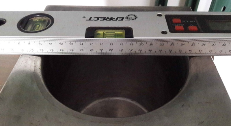

Hello
la restauration éclair d'un benneux . . . . alias habitant d'une benne
a marche pu était la raison du changement d'habitat, passant d'un coin déjà un peu humide vu sa tronche a un coin pas sympa du tout, mais tonton qui aime bien guetter dans les choses est passé par là et comme il s'était déjà pris une chataigne sur un collègue, fallait en avoir le coeur net
un fort joli bébé
Avec son alim . . . . . je dirai milieu du vingtième (non, je regarde pas tout le monde a quelque chose a vendre, mais je le subis )
Quand a la signature, elle est renommée . . .
suffisante pour se faire friser les moustaches 1.2E sous 220V . . . . pour un bac a ultrason, ça dépote, ou décrasse plutot
j'ai ouvert la bete avec précaution, car le systeme a ultrason piezo est monté contraint, je me suis fait avoir la première fois et pris une bonne chataigne de HT mais sans courant lors de la libération de la contrainte sur les disques piezo, depuis c'est mon piège a couillon au taf, tiens, tu veux pas me dévisser ce truc . . .
Tout ca pour me rendre compte qu'au final, il fut bénné pour un simple défaut de cable . . .
bref, un accessoire de plus a l'atelier, madame est contente, elle peut nettoyer ses bijoux
PS : là c'est une chaine de rideau, pour test, Madame ne porte pas encore de chainettes de rideau en guise de collier
