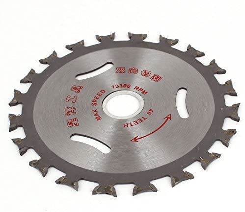

pas courant la lame
y'a du 110 sans soucis, en alésage 20, faudra d'ailleurs que je remesure, car j'ai vu du 20.2 et du 20 mais avec les oreilles, visiblement cela n'existe plus . . .
Mais celle là est HSS, on doit pouvoir l'afuter normalement, mais ptet pas a la lime à la maison
sinon y'a des lames a double sens

C'est la première fois que je vois une lame réversible....

ça ne serait pas une lame prévue pour être montée sur les scies double-lame accolée (celle du téléachat et qui permettent de tout couper sans éclat)? A noter que j'en ai une dont je me sers à l'occasion et que ça va pas trop mal, elle nous a bien servi pour la découpe de tôle de bardage, contrairement à une disqueuse beaucoup moins d'échauffement de la tôle et donc coupe plus propre et plus facile de retirer le film de protection plastique sur la tôle.

ced21 a écrit:ça ne serait pas une lame prévue pour être montée sur les scies double-lame accolée (celle du téléachat et qui permettent de tout couper sans éclat)? A noter que j'en ai une dont je me sers à l'occasion et que ça va pas trop mal, elle nous a bien servi pour la découpe de tôle de bardage, contrairement à une disqueuse beaucoup moins d'échauffement de la tôle et donc coupe plus propre et plus facile de retirer le film de protection plastique sur la tôle.
non, elles ne sont pas comme cela, ce sont bien 2 lames au sens de coupe inversé dans ces scies un peu particulières que tu cites, une seule pastille carbure par dent
la c'est bizarre, deux pastilles carbure tete beche par dent, donc lame réversible, au moins pas besoin de faire gaffe au sens de montage, du moins la première fois

Salut, on en voit sur le web, c'est un concept apparemment nouveau. L'intérêt c'est qu'en cas de dent abimée, on peut la retourner
Peut être qu'aussi en plein panneau on peut tourner en faisant des manœuvres avant / arrière
Voir ici
Voir ici
