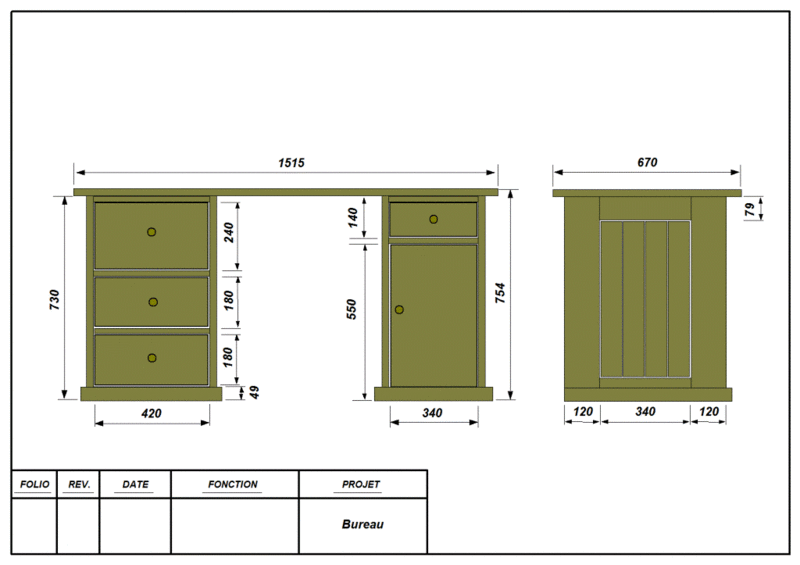

Bon c'est un dessin qui n'a pas de quoi impressionner Diomedea, mais qui fera le job quand même
Les dimensions sont définies par deux choses, à savoir la place disponible étant en soupente du toit, et la dimension des planches que m'a aimablement données mon Beauf que je remercie encore.
Il devra intégrer ( le bureau, pas mon Beauf ! ) l'ordi, l'imprimante, les hauts parleurs, tout le shoot qui remplira les tiroirs,et tout ça avec le minimum de fils électriques visibles.

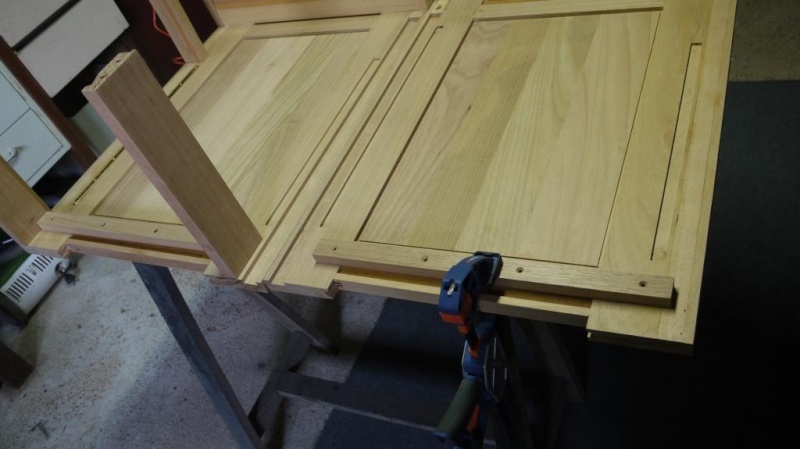

Encore un panneau:
Et un coté latéral...............euhh, ce n'est pas un lapsus çà, comme formulation?
On distingue bien ici les rainures dans les planches, mais qui seront invisibles; Sauf coté face avant, en bas sur la photo, où j'ai fait une rainure bien rectangulaire pour y poser une "rustine", ce sera un montant coté porte.
Et là, nouvelle boulette, après décoffrage, un montant s'est carrément déchiré, j'ai pas pris de photo, mais il y avait une belle fissure que j'ai comblée avec de la sciure et de la colle .
D'où ma question: les presses à panneau, il faut les serrer de quelle façon? ( perso j'ai peut-être un peu trop bourriné!)
Merci pour vos commentaires et à plus tard.

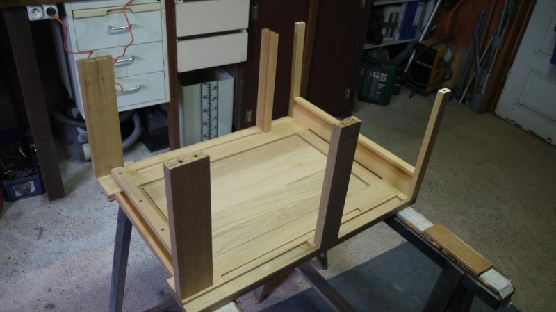

Bonsoir à tous.
Lulu, il me semblait bien que ces planches avaient quelque chose à voir avec des huisseries, maintenant c'est confirmé. Le truc bien, c'est qu'il devrait m'en rester assez pour une table basse de salon, et là, pour aller voir en dessous..................
Sinon je vous poste une photo d'un de mes panneaux, qui a éclaté au désserrage des dormants:
C'est pas très flagrant, on dirait une coulure de résine, mais c'est bien fissuré. Alors, verdict Docteur ??

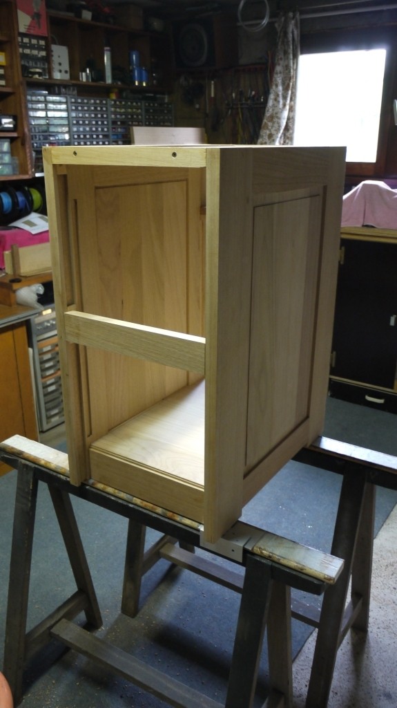

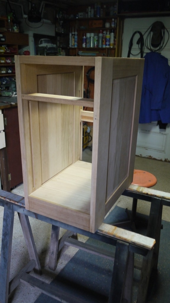

Préparation d'un bout de bois (!) en partie frontale, sous la porte, et qui va supporter le plancher ( qui lui supportera la tour du PC ):
J'en profite pour vous faire voir une modif de l'aspirateur, le positionnement des sacs avec un collier étant pénible, j'ai adapté un tonneau qui servait à distiller de la mirabelle, comme ça les copeaux sentent bon! Trêve de plaisanterie, la pièce de liaison entre l'aspi et le tonneau est un accouplement que l'on trouve sur les chantiers de voirie, en cahoutchouc assez souple, inséré dans un trou pratiqué dans le couvercle du tonneau et collé. Vous suivez ??
Seul inconvéniant, faut surveiller le niveau de temps en temps, sinon le sac supérieur se remplit de copeaux !
Bon ensuite, présentation avec le plancher, de dimensions volontairement trop importantes, pour vérifier si tout va bien. Jusque là, ça va
Donc on sort la machine de la mort qui tue à couper les panneaux d'équerre, avantage ça coupe de la tôle d'alu de 10mm sans broncher, même de l'acier :
On retourne le panneau, et dzziinnng, c'est coupé:
Et à voir l'allure de la chute, y'a comme un problème :
Heureusement que je n'ai pas fait trop confiance à l'équerrage, sinon c'était hors cote et à refaire!
Résultat après mise à format:
Mieux que ça, ça serait du luxe! ( même si la photo est floue ).
Et pour ce qui est de l'état de surface, je vous laisse juger par vous même:
J'aime bien quand ça se déroule comme çà, ça risque fort de pas durer, mais bon tant pire, comme disait ma Grand-Mère, on fera avec

Personne pour répondre à ma question concernant le serrage des dormants ?
Ben, le serrage sert a évacuer l'excédent de colle et à maintenir en place le temps qu'elle fasse sa prise. Si tu es obligé de serrer comme un âne (dormant ou pas dormant d'ailleurs), c'est que ton assemblage est mal ajusté, donc tu force en place mais tu crées des tensions et comme le bois est moins solide que la colle !
Après, les dormants permettent un serrage puissant pour permettre de faire des grands panneaux car la pression exercée se fait suivant un angle de 45° par rapport à la machoire et donc s'amenuise vers le centre du panneau.

Quand on serre, on admet que la force appliquée par le patin du serre joint se réparti selon un eventail de 90° dont la pointe se situe au niveau du point de contact du serre joint d'ou l'utilisation de cale martyr pour mieux répartir la pression. J'ai vu passé un super schéma d'antoine il me semble mais je n'arrive pas a remettre la main dessus.

concernant le serrage des panneaux , (le défaut) je pencherais pour un mauvais dégauchissage des chants des planches

Voila le post en question : http://www.metabricoleur.com/t8958p30-ce-matin-j-ai-mesure-la-force-de-mes-serre-joints#166930 et la http://www.metabricoleur.com/t8958p15-ce-matin-j-ai-mesure-la-force-de-mes-serre-joints#166919
Le fil entier est interessant d'ailleurs : http://www.metabricoleur.com/t8958-ce-matin-j-ai-mesure-la-force-de-mes-serre-joints

Bonjour à tous.
Merci pour vos retours, effectivement c'est très instructif
Concernant mon défaut, je crois que Lulu a raison, ce doit être un souci de dégauchissage. Va falloir que je corrige ma façon de faire, et être plus attentif sur le résultat

Ensuite on prépare des tasseaux pour supporter l'étagère du bas, qui recevra la tour du PC. C'est peut-être surdimentionné, mais bon........
Un chti coup de fraise histoire de noyer les têtes de vis:
On prépare la butée arrière, ajustage au rabot car la flemme de sortir la toupie
On présente le tout ( ça commence à sentir bon à ce stade ):
Et on continue les assemblages, en évitant de se planter :
Pile poil au centre, j'aime quand ça roule comme çà
ça commence à prendre forme....
Il est temps de faire une rustine pour cacher la rainure, et créer un appui stable:

Montage à blanc terminé, prochaine étape, l'assemblage définitif, et ça risque d'être chaud vu le nombre de pièces à coller

Bonjour à tous.
Cela faisait longtrmps que je n'avais pas posté ici, mais si on veut faire avancer les choses, il faut passer du temps à l'atelier
C'est parti pour le collage des éléments du premier ciasson:
La je me suis aidé d'une cornière pour être bien à fleur
Pointage des tourillons, ce n'est pas évident sur les photos, mais c'est le but du montage ci-dessus!
Mise en place des tourillons.....
Et pose...
L'ajustage n'est pas trop mal, c'était ma plus grande crainte
Ne pas oublier de coller les tourillons, quand ça déborde, c'est tout bon!
C'est parti pour la mise sous presse
Et une fois décoffré, c'est pas trop mal, un bon coup de ponceuse et ça fera la rue Michel
La suite au prochain numéro!
