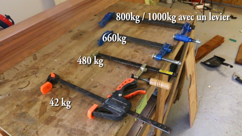

Il y a quelque semaines nous avons déjà eu des échanges autour du collage sous vide et de la force des serre joints!
Je voulais donc avoir les idées plus claires à ce sujet !
J'ai donc monté un pèse personne au milieu de deux tubes carrés et utilisé l'effet levier pour diviser leur force. C'est obligatoire pour dépasser les 120kg
Il y a 1m entre mon doigt et le point d'appui sur la balance!
En serrant à 50cm, au milieu je divise la force du serre joint en deux
En serrant à 10cm je la divise en 10 et en serrant à 5cm je la divise en 20
voici les résultats
et en prime une petite vidéo pour un peu plus d'explication

Hello, je vois que les vidéos de M. Wandel t'inspirent !
Pour le premier serre joints j'aurais dit 44 kg.
Cela dit, est il nécessaire d'appliquer tant de force pour un collage ? Ce qui fait la qualité du joint, c'est bien l'état des surface de contact et l'epaisseur du joint, non ?

Pour le premier point je réponds ici c'est plus vivant, je pense qu'il s'agit d'un pb de parallaxe ... l'opérateur ou la caméra... peu importe
Oui bien sur je regarde ses vidéos et je trouve étrange qu'il n'est jamais pris le temps de faire cette mesure !
Pour ce qui est de la force de serrage, mon idée est bien de confronter les points de vu ici, en attendant voici le mien!
Les fabricants de colle donne deux choses, la quantité de colle et la pression de serrage. Je pense que ce n'est pas pour rien. Si tu mets très très peu de colle, tu vas avoir un joint de colle très fin, c'est bien mais pas suffisant. Je pense qu'il faut mettre suffisamment de colle et suffisamment de pression pour que la colle soit chasser dans le ports du bois et donc avoir un collage qui tient. On constate souvent que le bois autour du collage est plus fort, j'imagine que c'est justement parce que la colle à rempli les poprts autour du joint...
Mon idée est vraiment empirique je serais heureux d'avoir les votres

Comment le dispositif a-t-il été étalonné? Je pense que les mesures ont du sens, mais d'abord il faut étalonner le pèse personne, ensuite dans la position démultiplication par 20, la possibilité d'une erreur (1/18 ou 1/22 par exemple, la non ponctualité de l'appui etc.)
De toute façon je crois qu'on va toujours serrer comme des brutes. Nous aimons bien voir la colle fluer de toutes part.... Un paramètre me semble plus important pour réussir le collage : l'adéquation des surfaces, qui suppose elle, une découpe parfaite, et aussi l'équerrage. Pour ce qui me concerne, j'en suis bien loin!

Bonjour à Tous
Merci samuel pour de pression de serre joint
moi je préfère la pression tout court
par contre j'aimerai avoir un avis
quel est l'avantage d'avoir des serre joints avec une tel pression de serrage
de 600k à 1000k
à -t'on vraiment besoin d'une telle pression en menuiserie

C'est certain qu'une tonne c'est pas nécessaire! mais les 90kg annoncé par les wolfcraft me semble vraiment pas suffisant pour faire du collage !
Comme Phil me le faisait remarquer, il y a aussi le paramètre de répartition de la pression à prendre en compte, intuitivement je pense qu'il dépend de la rigidité des pièce à collé.
Cela va encore dans ton sens, pour mieux répartir la pression sur un collage il faut mieux avoir bcp de serre joint qui ne sont pas erré à bloc.
C'est dailleurs ce que je fais dans en collant mon panneau, là ou je pourrais ne mettre en théorie que deux gros serre joint j'ai met 5 mais je ne burine pas dessus.
Je trouve tout de même intéressant de savoir qu'un bon serre joint peut globalement donner 500kg et donc permettre de collé 100cm²

Dans les commentaires je suspecte que certains confondent FORCE et PRESSION.
La vidéo montre une mesure de FORCE. Pour avoir une PRESSION de collage il faut diviser la FORCE par la surface sur laquelle elle s'appuie. C'est pourquoi Samuel parle à un moment qu'il met un troisième serre-joint pour "répartir" l'effort.
J'ai par le passé eu à repecter des pressions de collage avec une colle formaldéhyde. Je me suis instruit auprès des solutions mises au point par des constructeurs amateurs d'avions comme moi . Moi je voulais faire un empilage de planches de bois pour faire mes hélices et en construction bois on fait de même pour réaliser les longerons d'ailes. Là le problème est costaud car un collage sur 6 ou 7 mètres de long en respectant des temps d'ouverture et des pressions de collage ce n'est pas évident avec en plus un nombre très important de serre-joints à acheter pour un seul usage. Pour les longerons la meilleure astuce que j'ai eu à connaître consistait à faire une sorte de coffrage dans lequel on glissait l'empilage des planches et un morceau (ayant toute la longueur et largeur voulues) de tuyau de pompiers. On applique une pression d'eau dans le tuyau et on a sensiblement la même pression sur TOUTE la surface de collage. Moi j'avais à coller sur environ 1800 mm de long et 150 mm de large. j'ai utilisé 8 vérins PNEURIDE Dunlop gonflés à la pression voulue à l'air comprimé. Les menuisiers utilisent des presses à placage un peu sur le même principe. Bon dans tous les cas c'est un assez gros investissement mais si l'efficacité s'en trouve améliorée c'est à voir. La pression de votre alimentation en eau est à retenir car elle est constante avec une réserve énorme pour le cas de petites fuites.

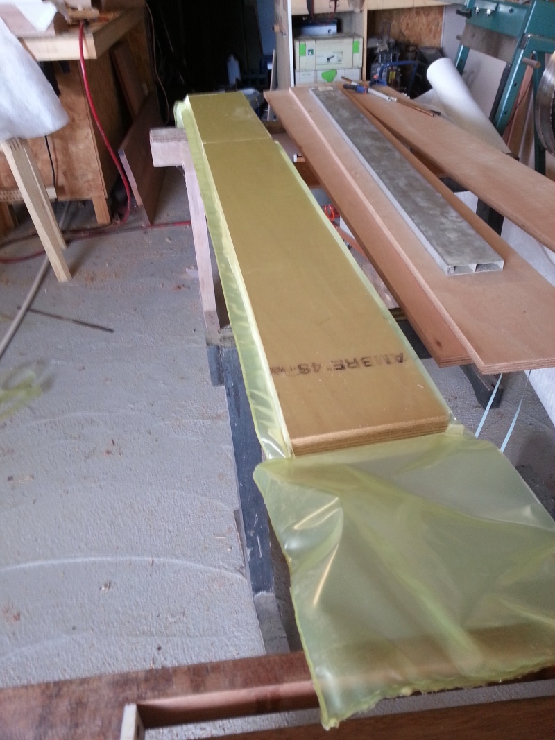

stanloc a écrit:.... la meilleure astuce que j'ai eu à connaître consistait à faire une sorte de coffrage dans lequel on glissait l'empilage des planches et un morceau (ayant toute la longueur et largeur voulues) de tuyau de pompiers. On applique une pression d'eau dans le tuyau et on a sensiblement la même pression sur TOUTE la surface de collage. Moi j'avais à coller sur environ 1800 mm de long et 150 mm de large. j'ai utilisé 8 vérins PNEURIDE Dunlop gonflés à la pression voulue à l'air comprimé. Les menuisiers utilisent des presses à placage un peu sur le même principe. Bon dans tous les cas c'est un assez gros investissement mais si l'efficacité s'en trouve améliorée c'est à voir. La pression de votre alimentation en eau est à retenir car elle est constante avec une réserve énorme pour le cas de petites fuites.
Pourquoi ne pas utiliser le sous vide, avec un vide de 0.7 mbar, ce qui équivaut à une pression de 7 t/m2, en plus c'est une pression uniforme, donc la qualité de l’épaisseur de colle sera respectée.
