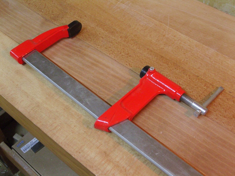

Suite à la demande de Joël alias jb53, je vous fais un petit topo sur mes serre-joints, rien de bien extraordinaire !
Commençons par mes petits serre-joints Wolfcraft, autant je n'apprécie pas les produits de cette marque (mauvaise expérience avec des sangles et ), autant ces presses sont d'excellente qualité ! Je pense en racheter d'autres à l'avenir, c'est le genre de petits serre-joints dont on manque toujours !
Passons maintenant à mes Bessey à pompe. J'en possède quatre de 1 mètre chacun et de 100mm de saillie. Je les ai acheté en lot en promotion, une très bonne affaire. Ils sont très confortable d’utilisation et serrent fort.
D'occasion, j'ai trouvé des serre-joints qui ressemblent aux Bessey sans être aussi agréables à l'usage. Ils ont par contre une saillie de 120mm bien utile pour des collage plus lointains.
J'ai acheté récemment des presses parallèles sur le site Finetools (à voir ici). Cela fait longtemps que je lorgne ce type de presse, mais le prix des Bessey (plus de 80€ pièce) m'a toujours retenue ! Ayant trouvé ce modèle sur ce site qui propose de bons outils et chez qui j'ai déjà commandé, je me suis laissé tenter. Pas de regret, pour trois fois moins cher que du Bessey, elles sont vraiment très bien. Une seule critique, les valets coulissent parfois mal, une habitude à prendre.
J'ai pris une paires en 100cm, en 80cm et en 60cm, je compte compléter mon assortiment à l'avenir !
La suite plus tard...

Voici la suite de la présentation de mes serre-joints.
Mes serre-joints préférés sont des Piher, marque Espagnol me semble-t-il. J'ai deux paires, une de 80cm et une de 40cm.
Ils sont extrêmement puissants, le dosage du serrage est à prendre en compte ! Le fonctionnement du mécanisme est très doux.
La poignée est articulé, on s'en sert comme sur une presse à manche pour approcher, puis on la place que les serre-joints à pompe pour serrer.
Je possède deux serre-joints à une main de la même marque. Ils ont remplacé avantageusement des modèles de chez Brico... cassés au bout de peu de temps !
