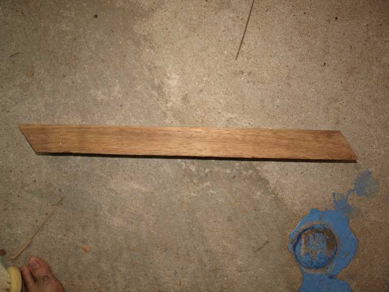

Alors pour participer un peu, je vous présente ma nouvelle table basse faite avec mon modeste électroportatif donc il va falloir être indulgent (elle est un poil bancale ...).
Je vous montre le final comme ça vous pourrais voir le bois assez sympa (plateau en courbaril et pied en angélique).

Bonjour Beni,
Sympa la table! j'aurais préferé une finition moins brillante, mais les gout et les couleurs!
Pourrais tu nous en dire plus sur sa fabrication? sur les assemblages des pieds?
MErci

Re: table basse d'un débutant en bois exotique
merci pour tous ces commentaires !
voila un peu plus d'info comme demandé :
le plateau est un assemblage de 3 morceau en 19 cm par 4 qui sont en fait juste collé : un petit tasseau "maintien" l'ensemble au dessus des pieds.
mon plateau fait donc environ 54 cm de large.
pour faire les pieds, je me suis donc souvenu de mes cours du lycée pour trouver les différentes longueurs et angles adéquat en sachant que je voulais que les pied soit à "l'intérieur" de 10 cm.
une fois les dimensions trouvés, j'ai mis côte à côte 4 morceau de bois en 5 par 5 d'une dimensions supérieures à ce que je voulais au final.
j'ai tracé les angles puis trait voulu (je me suis un poil loupé ...) et j'ai d'abord travaillé à la circulaire puis à la défonceuse et ça donne ça : celui là s'est un peu fendu lors du montage j'ai donc dû le remplacer et du coup il est un peu moins bien fait.
un peu de colle pour fixer le tout et voila.
j'ai ensuite rajouté un morceau entre les deux pour consolider. Celui ci à été vissé car je n'y avait pas songé avant la réalisation mais ça ne me plait que moyennement. Je changerais donc peu être de système ultérieurement.
ps : pour ce qui est du côté brillant de la table, elle est en fait en train de sécher après la 2éme couche de vernis et prendra un petit coup de papier de verre très fin et devrait donc perdre un peu son côté brillant.

Salut! Le plateau, il me semble qu'il est en trois parties. C'est toi qui les as assemblées? C'est des faces plates, collées?
plang- acharné du forum
- Messages : 563
Points : 1562
plang a écrit:Salut! Le plateau, il me semble qu'il est en trois parties. C'est toi qui les as assemblées? C'est des faces plates, collées?
Bonjour Plang,
On appelle ça à plat joint lorsqu'on colle bord à bord des pièces de bois. Cela se fait pour assembler des panneaux. Le soucis est que si le bois "bouge" un temps soit peu, cela se voit immédiatement...

Table
Bonjour Beni,
Belle table. Appliques tu un bouche-pores avant de vernir ? Après ton ponçage très fin, tu comptes re vernir ou cirer ?
Continues à nous montrer ce que tu fais. Le commentaire des autres permet d'avancer et voir de se corriger si besoin est.
les pompes ... je sais ... pas évident d'en mettre ici, mon garage est déjà chauffé à blanc.
pour ce qui est de l'avant vernis, j'y ai appliqué du "fond-dur" et après le ponçage très fin, je pensais laisser comme ça, je verrais ce que ça donne.
quel est le rendu avec de la cire ? la surface est bien lisse ? car avec le vernis, si je ne ponce pas, la surface n'est jamais niquel.
