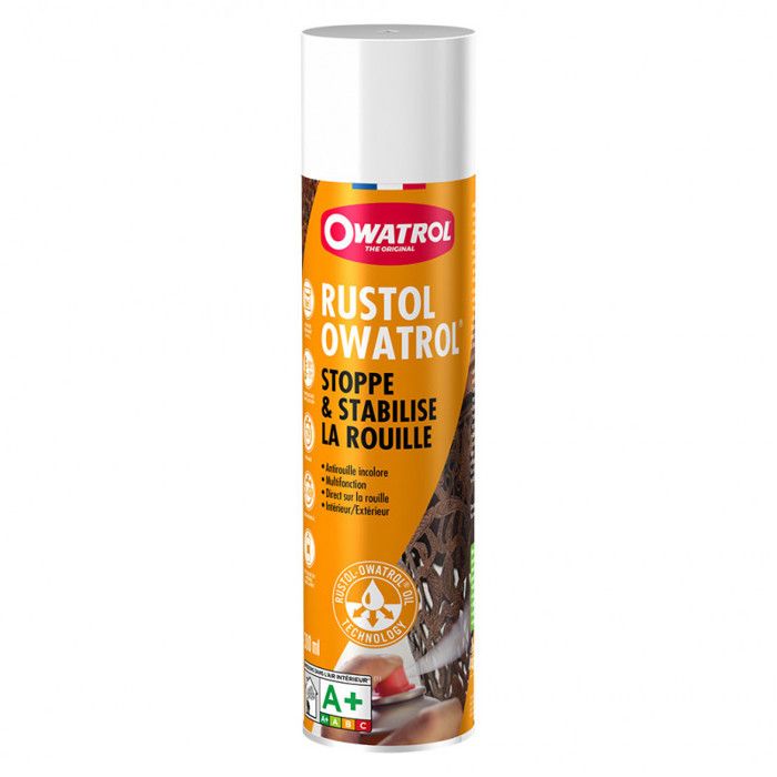

Complément pour la finition, voici en image la liste des produits utilisés, pour ceux qui vont se poser la question ...
STRUCTURE METAL :
- Rustol en spray pour la protection antirouille
![Une table basse bois et métal Rustol-owa-ref-730-30](https://2img.net/h/i2.cdscdn.com/pdt2/3/0/8/1/700x700/auc3297970307308/rw/rustol-owa-ref-730-30.jpg)
- Patine noire graphite de chez Libéron
![Une table basse bois et métal Cire-a-effet-patine-liberon-noir-graphite-0-15-l](http://s1.lmcdn.fr/multimedia/401400127741/65a452cbe5e2/produits/cire-a-effet-patine-liberon-noir-graphite-0-15-l.jpg?$p=tbzoom)

A noter que le fondur et la cire "Les Frères Nordin" garde vraiment bien l'effet naturel du bois, l'effet mouillé est assez faible je trouve, et la couleur pas trop mielleuse. Je suis enchanté de l'essai de ces produits, voici un exemple avant / après (finition face invisible des plateaux pour le contrebalancement).

Re: Une table basse bois et métal
Le moins que l'on puisse dire, c'est que pour une première, c'est une parfaite réussite! Vraiment bravo!![cheers](https://2img.net/i/fa/i/smiles/icon_cheers.png)
Par contre ton produit anti-rouille ne doit avoir d'effet que si il y a de la rouille, ce doit être un produit à base d'acide phosphorique, il n'a donc aucune action sur l'acier saint...
Personnellement pour garder l'aspect de l'acier brut, je passe du vernis carrosserie en bombe. http://www.metabricoleur.com/t5837-table-basse-en-forme-de-tableau-ar-de-bateau#100316
Encore bravo!

Merci !!!
Pour le rustol c'est un produit double effet, comme les kiss cool, lol. Il protège les aciers sains comme un vernis et effectivement pour l'action antirouille il est noté comme étant plus efficace sur les surfaces présentant de la rouille.
Ce qu'on ne voit pas c'est que l'intérieur des cornières à un état de surface vraiment moche et je ne m'y suis pas attardé dessus à la meuleuse, vu qu'elles sont invisibles. Elles présentaient quelques traces de rouilles, qui sont parties au brossage, mais dans le doute ...
PS : le poste c'était un GYS 80 au fait, pas un 130. Au max de sa capacité (80A, baguettes 2.5 max) il n'a jamais flanché !
