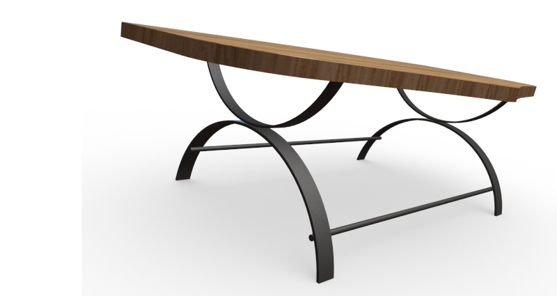

Un petit projet vite fait...
Il y a une quinzaine d'années, j'avais fabriqué cette table à partir d'un tableau AR d'une annexe de Sardinier. Elle est en chêne pour le partie basse, en orme pour la partie haute. Les bordées sont en pin. Ce bateau devait alors avoir environ quarante ans.
La version SolidWorks:
Celle qui en à découlé:
Le piétement en fer plat de 40X6 pour l'arc du bas, et de 30X5 pour de deuxième. Les entretoises font 12 de Ø.
La fabrication en est très simple. j'ai fait un premier cintrage approximatif à l'étau, puis j'ai rectifier l'arc au marteau sur un gabarit.
Pour ne pas voir les soudures, les deux arcs sont soudés sur le dessous. Le trou à été fait à la scie cloche.
Afin de donner un effet "marine", le plateau sera en iroko.
Pour évité le gaspillage, j'ai refendu cette planche, ça m'a permis non seulement de récupéré une chute de 20mm d'épaisseur, et de confirmé que ma scie malgré son petit moteur se rit des fortes épaisseurs!
Notez que ma lame de débit en 24 dents ne fait que 300mm, il reste donc encore 15mm de matière au centre de ce bois de 200mm de hauteur. Je l'ai fait sauter en repassant une lame universelle de 48 dents mais de 315 de Ø dans le trait de scie..
Ce bois est très abrasif, je sais déjà que les fers de la R/D n'y résisteront pas!

C'est vrai, la maquette m'a bouffée pas mal de temps, et puis je ne dit pas tout... ;)Vous en saurez plus bientôt!
Je commence par faire un premier pliage avec un angle très ouvert à une des extrémités du plat. puis j'ouvre mon étau et je recommence l'opération à environ un cm du précédant, étau desserré, puis encore un autre etc... J'obtiens ainsi une multitude de facettes sur mon fer plat. L'angle étant très faible, elles ne se remarquent pas. J'obtiens ainsi un arc assez irrégulier. Pour qu'il le soit, il faudrait tracé l'endroit de chaque plis, puis leurs donner le même angles.
Pour rectifier mon arc, je vais le "redresser" au marteau (car il est volontairement trop petit) sur un gabarit de forme bien ronde et au bon Ø. Ce Gabarit peut être en bois. La méthode est un peu empirique, mais elle est rapide et donne de bon résultat pour peu que l'on ne recherche pas une grande précision.
La prochaine fois je ferais des photos!
Le gabarit va être en CP de 5mm, pour le tracer j'ai utilisé un plan à l'échelle 1, fait d'un assemblage de 3 format A3
J'aurais aussi pu le tracé à partir du plan...
Avant d'en tracer le pourtour, j'ai découpé les parties inutiles.
La découpe est faite à la scie à ruban, puis rectifiée à la Festool pour la partie droite et à la ponceuse pour les courbes.
Mon bois corroyé et positionné, je vais pouvoir le tracer avec mon gabarit. Notez qu'il est légèrement plus grand que la moitié du plateau terminé.
Ce premier tracé est reporté à l'équerre sur la tranche, je peux ainsi visualiser les emplacements des fausses languettes
Les rainures ont été faites à défonceuse, et les fausses languettes sont en CP de 5mm, enfin presque... disons 5 et des brouettes!
Ici la languette traverse entièrement le bandeau décoratif.
Avant collage, et pour donner un peu de relief, ce bandeau ainsi que les pièces du plateau, ont été chanfreinées à 1mm.
A suivre...

D'accord, je vais développer!6°sens a écrit:Simple... c'est un mot qui n'a pas la même signification pour tout le monde.
A suivre...
