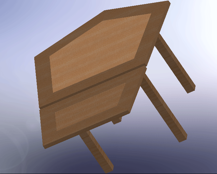

Je vous présente une table en forme de pentagone réaliser sur mesure pour un client
Les matériaux utiliser sont le hêtre et le Teck
Quelques images de la conception
Outre la fabrication des plans de travail, voici la découpe du pentagone avec la CN

Pourrais tu nous en dire plus? Comment à tu assemblé les éléments du plateau? Quels sont les parties en teack?...

Pour l'assemblage, j'ai travaillé à la défonceuse avec des fraises 3 tailles guidé par roulement.
L'assemblage entre le plateau et la ceinture est réaliser avec des tasseaux de section rectangulaire.
L'assemblage de morceaux de la ceinture entre eux sont assemblés avec des Lamélos
Voici le principe :
Les parties en Teck son le tiroir, les arrêtoirs du tiroir et les bouchons (pas encore posés) dans les lamages réaliser dans le hêtre (et inversement pour le teck dont les trous seront bouchés avec du hêtre afin d'obtenir un ton sur ton )
@++ Eric

Juste une question, bête sans doute, pourquoi ne pas être allé au bout du concept et avoir cinq pieds ?
Commande client ?
Commande client ?

Pour le bois vous avez certainement raison la personne qui me l'a donné m'a dit que c’était du Tech mais j'avais un sérieux doute
Pour ce qui est des 5 pieds > effectivement il s'agit d'une commende répondant au exigence du client, vu que le cinquième pied aurait fait grimper encore la facture , je lui avais d’ailleurs proposé.
@++ Eric
