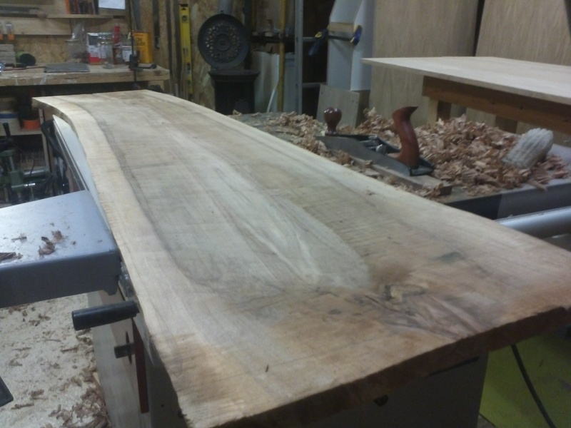

comme évoqué dans un autre fil, je profite des courtes vacances pour réaliser qq chose pour chez nous...y'en a marre de faire pour les autres... Very Happy
comme le délai est un peu court je me contente de faire une table basse dont l'utlité nous est apparue clairement .
j'ai depuis longtemps envie d'utiliser un plateau entier avec une partie pied et coupe d'onglet avec continuité du fil en me servant de la methode décrite par Samuel (Toutenbois) dans son fil sur le meuble de salle de bain .
d'autres influences se sont mélangées pour ce projet...
Tout d'abord ,degauchissage d'un  plateau de noyer sélectionné au rabot a main n°62 car il fait environ 50 cm au plus large !
table basse en noyer Img42410
table basse en noyer Img42510
table basse en noyer Img42511
le résultat n'est pas parfait comme une patinoire mais suffisant .

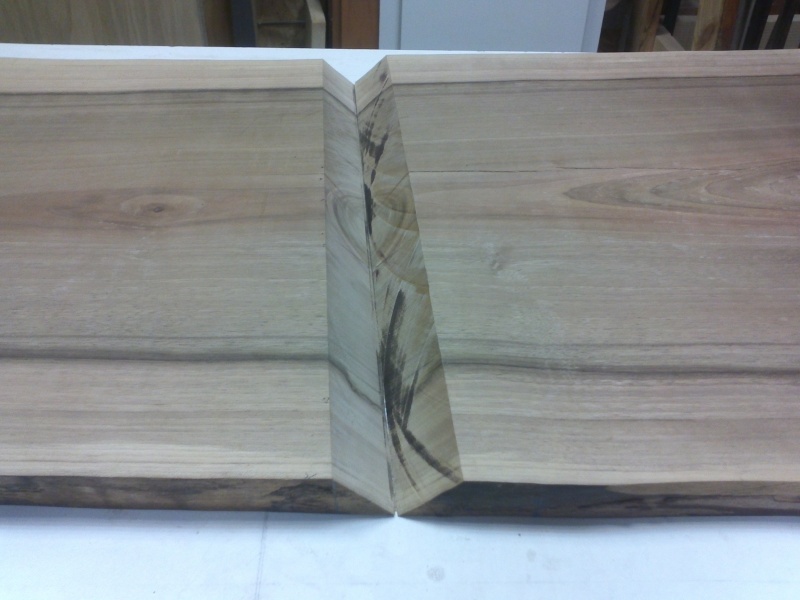

ensuite découpes a 45° selon la méthode citée précedemment et usinage de lamellos pour le collage a angle droit

montage a blanc pour verifier le joint et l'equerrage
table basse en noyer Img42612
table basse en noyer Img42613

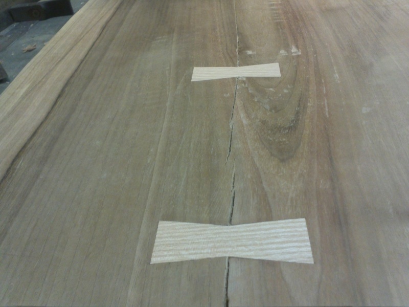

c'est un plateau proche du coeur ,donc il y a une fissure sur le dessous a stabiliser avec 2 "papillons"queues d'aronde
table basse en noyer Img42710
il y aura une plateau secondaire en frene en dessous fixé d'un coté par un tenon long dans le retour de plateu et par rainures dans les 2 pieds opposés
table basse en noyer Img42711

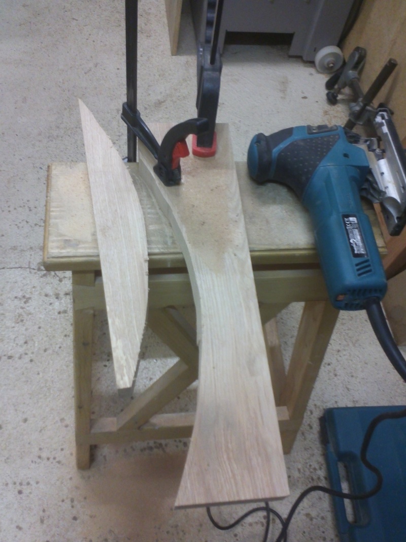

bon ,donc les pieds...c'st la que j'ai un peu compliqué l'affaire alors que j'etais parti sur qq chose de simple et rapide...mais le rendu final devrait etre amélioré...j'espere ...!!
comme ils sont cintrés,fabrication du gabarit, degrossissage a la sauteuse et finition au bouffe tout et passage de la def pour chanfreins et rainures
table basse en noyer Img42712
table basse en noyer Img42713
table basse en noyer Img42714

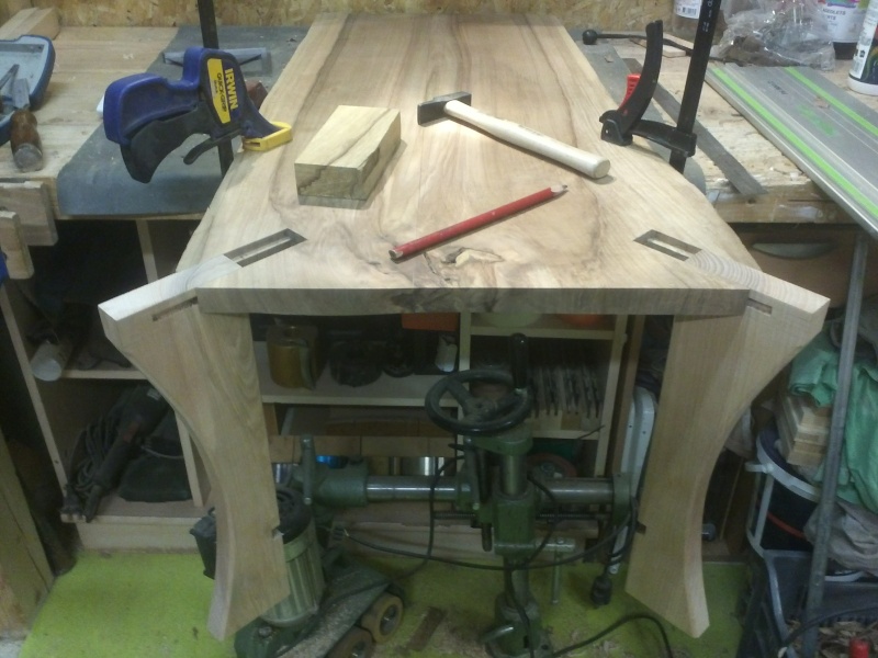

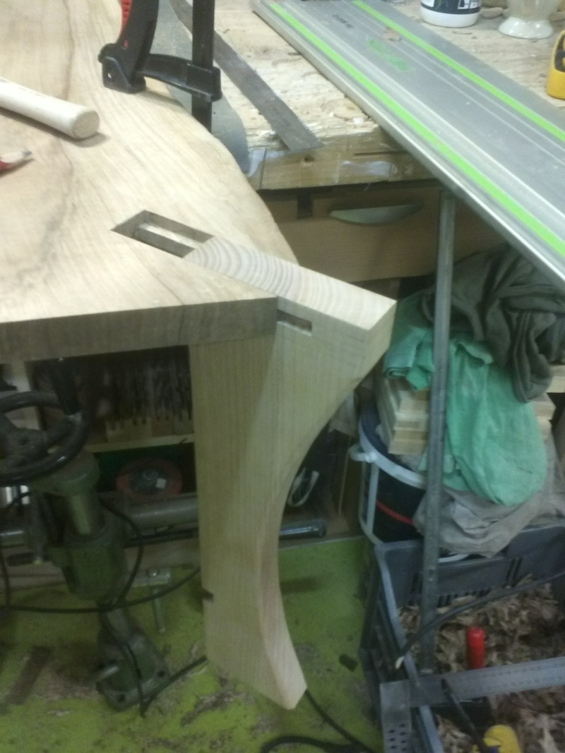

le montage des pieds dans les plateaux se fait a 45°
et seront reliés par des traverses pour maintenir les plateaux.
j'ai hesité sur le type d'assemblage...tourillons,collage simple , finalement j'ai usiné des rainures/languettes non debouchantes
table basse en noyer Img42810
table basse en noyer Img42811

J'ai une question, comment as-tu fait les rainures (dans le plateau) non débouchantes? Au ciseau? À la défonceuse + équarrissage à la main? Comment as-tu fait pour que les languettes rendent les pieds d'affleur? Je ne vois pas comment obtenir la précision qu'on aperçoit sur tes photos, donc je me pose des questions! drunken

pour le plateau ,j'ai fait la rainure principale a la circulaire en retournant le plateau puis finition ciseau.
j'ai ensuite rainuré sur les bords a la def par  retournement et coupé une partie a la circulaire pour rendre les languettes non debouchantes.
ensuite relevé des cotes en place avec les pieds pour etre precis et rainurage arrèté a la def.
au debut je voulais laisser les pieds plus longs et recouper ou raboter mais la rainure pour l'etagere basse m'a imposé d'etre precis des le depart pour coller des pieds finis.j'ai laissé 1 mm de rab sur le haut du pied pour une finition au rabot mais avec les petis jeux de rainures/languettes ,il n'y a plus guere de rab et je suis presque affleur.
table basse en noyer Img42715
table basse en noyer Img42716

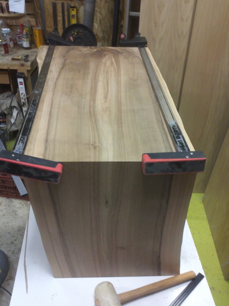

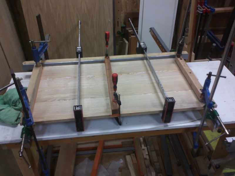

en prenant les relevés j'ai oublié d'integrer le deport de la mortaise de l'etagere car le pied"plateau" est de travers...et mes releves sont fait d'apres le bord du plateau...
bien joué !
par contre les emboitements etagere/pieds sont nickel ,je vais donc recouper demain un coté de l'etagere pour rattrapper mon erreur,heureusement que j'ai laissé du jeu pour la mortaise !
pour finir j'ai donc collé l'ensemble plateau et pied avec les lamellos ,
table basse en noyer Img42816
je pense qu'une rainure arretée avec fausse languette aurait mieux valu pour cet assemblage ,le rendant plus rigide.
on verra demain au demoulage mais le plateau a bougé apres les coupes d'onglet et il valait mieux coller au plus vite .
comme quoi c'est pas aussi simple que ça parait avec juste les photos
