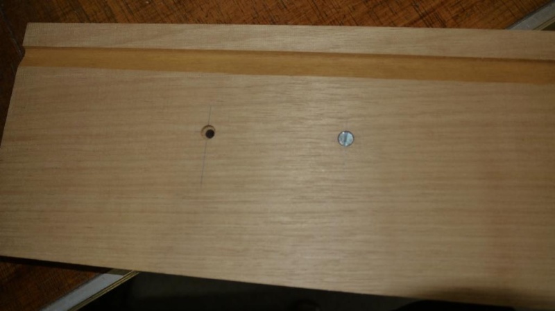

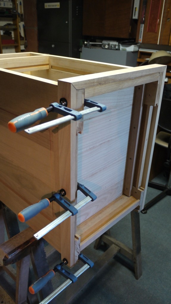

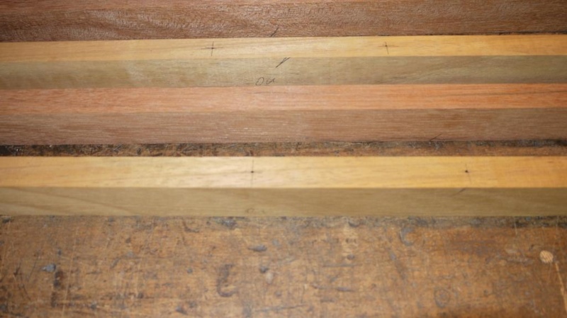

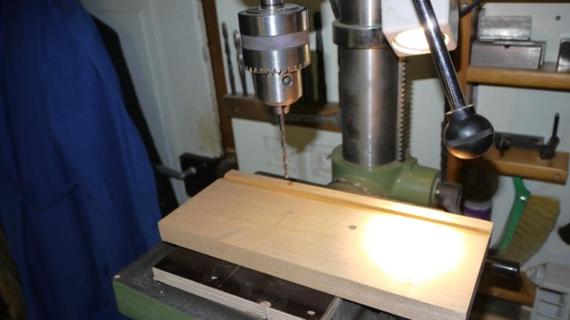

Suite des travaux de tiroirs, avec la face avant:
Percage de trous de 8mm, en vue de faire un lamage pour encastrer les têtes de vis des poignées..........car plus de vis tête fraisée en stock
Profondeur OK
Reste à percer à 4.2mm pour le passage des vis
C'est tout bon
J'ai choisi de coller des flancs de couleur plus foncées, de façon à avoir des façades bicolores, et ceci pour deux raisons: la première parce que j'aime bien, la seconde pour utiliser au maximum les chutes, la deuxième parce que Madame trouve ça plutôt seyant

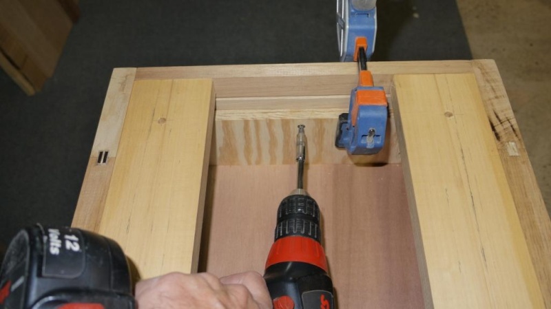

Perçage du tiroir proprement dit: 6 vis, c'est vrai que............hummm, comment dire, ça risque pas de bouger
Présentation sur le caisson, avec des cales d'épaisseur ( deux simples rondelles)
On maintient l'ensemble avec un serre joints, et on visse
Et voila l'travail, plus qu'à passer à la porte, mais plus tard

Sinon, chose promite chose dute, voici la description de ma porte
A commencer par le débit des morceaux nécéssaires à l'entourage, et le corroyage ( terme que j'ignorais avant de fréquenter ce forum )
Ensuite, traçage et pointage des emplacements des tourillons, en diamètre 6mm cette fois-ci. Il y a intérêt à être précis, j'ai pas le droit à l'erreur, n'ayant plus de bois rouge
en stock
J'ai pris soin de prendre des repères, toujours dans le but de ne pas se gauffrer (comme ils disent à Liège )
Le perçage, encore une source d'erreur, mais tout c'est bien passé
Et hop, on passe au collage
Mise sous presse après assemblage: je n'ai pas pris de photos des étapes intermédiaires, étant similaires à la fabrication des flancs des caissons
Le résultat après ponçage et pose de la serrure: satisfaisant mais sans plus, car j'ai pas fait attention au choix des morceaux de bois, et ceux qui sont jointifs au bois rouge sont trop foncés, ce qui casse le contraste......encore une erreur à retenir pour une réalisation future
J'envoie ce post, et je prépare la suite, donc à plus tard

Une vue du deuxième caisson, et le principe d'assemblage par fausse languette, en CP de 10mm:
Ensuite, va falloir s'occuper des plinthes, que je monte en dernier, pour pouvoir garder une bonne stabilité aux caissons sur les tréteaux
J'ai donc corroyé des languettes de 5cm de haut sur 18 d'épaisseur, sur lesquelles j'ai usiné un quart de rond à la toupie.
Récupération d'une chute qui va servir de gabarit, avec une coupe à 45° de chaque coté
Dzziiinnnnggg, c'est coupé. mais va falloir que j'apporte ma lame à l'affutage, ça sera pas du luxe
Perçage du bas du caisson suivi d'un petit coup de fraise histoire d'ébavurer les trous. Les plinthes seront collées et vissées
Mise en place de la plinthe coté droit, et du gabarit sur l'avant pour avoir un bon ajustement
Taçage du bout de la plinthe, yapuka couper
Reste à coller et visser. Le flacon au dessus contient un liquide spécial, qui sert d'additif aux boissons rafraichissantes anisées servies à l'apéro
C'est une méthode employée par un menuisier qui m'a installé un escalier, dans le but de supprimer les débordements de colle. Au début ça fait peur, mais une fois sec, plus une trace
Reste à appliquer la même méthode sur le coté droit, avec le gabarit, et pour la partie frontale, j'y suis allé par tatonnement en supprimant de la matière jusqu'à tomber sur la bonne cote
Un coup de ponçage pour corriger les désafleurs, et c'est tout bon
Résultat une fois le caisson vitrifié, le flash accentuant les défauts, c'est largement satisfaisant, tout du moins pour mon niveau de compétences
La suite au prochain numéro
