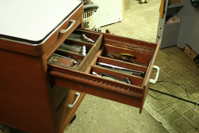

Re: La servante de dia [Phase 4 - Terminée : Utilisation \o/ ]
Salut Dia
Ok je comprend bien la philosophie de ton rangement.
voila, j'ai pesé mes tiroirs eh ben c'est du lourd.
tiroir du haut 25 kg dedans il y a :
tiroir du milieu 17 kg je n'ai pas de photo
dedans il y clé dynamométrique pince étaux pinces coupantes pince universelle à bec long, multiprise
plus tout un tas d'embout pâte à joint frein filet etc............. divers boulons et bla bla et bla bla
tiroir du bas, 25 kg avec tout bor..l qui ne sert pas souvent pince durit, cle a griffe, à molette quelques grosses douilles tubes qui servent de levier etc........................et tant d'autres
sur la partie haute 13 kg avec dessus
un jeu de douilles 1/4 du 5,5 au 14
un jeu de douilles 3/8 du 10 au 19
un jeu de douilles 1/2 du 10 au 32
un jeu de douilles longue 1/4 du 8 au 13
un cliquet de chaque avec cardan, rallonge etc....
un jeu de tournevis mécanique, un jeu de tournevis torx, un jeu tournevis elec douille à injecteur, embout divers ,un jeu de chasse-goupille etc..........

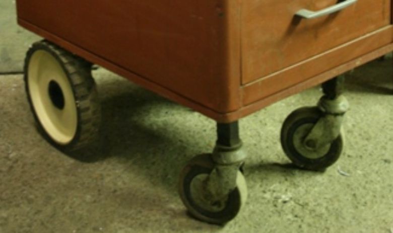

les roues n'ont absolument pas souffert au bout de environ 15 ans de service

Merci pour ces pesées, je m’attendais à du lourd, voire même à du plus lourd :lol :
On notera néanmoins que ma servante n’est pas une servante mécanique et que par conséquent je suis moins équipé en clé de tout genre. Néanmoins elle devrait peser son poids !
D’ailleurs, à ce propos j’ai une question pour les roulettes, si on part sur une servante de 100kg tout compris, théoriquement il suffit d’utiliser 4 roulettes capables de supporter 25kg chacune, c’est bien ça ?
Concernant la disposition des tiroirs, j’ai une première idée qui s’affinera dès jeudi/vendredi lorsque je pourrais faire l’inventaire des outils que je souhaite mettre dans la servante.
Tout d’abord, on part sur une hauteur de caisson de 75cm (je pourrais peut-être récupérer des roulettes d’une 10aine de cm, donc on arrivera à bonne hauteur), je vais faire 4 tiroirs grâce aux glissières que j’ai déjà, ça me permettra de ranger quelques outils
Et dans la partie basse, je rangerais des modules amovibles, tels que le support de tournevis ou autre, voila mon idée première.
A vos avis
je pense que si tu met des roulettes 25 kg il n'y aura pas de soucis de poids mais c'est après un problème d'usure prématurée si tes roulettes travaille au max de leur capacité régulièrement.
a mon avis se serait mieux de travailler avec des roulettes en ayant pris une marge de capacité.

Oui oui bien sur, je parle de théorie, en pratique il vaut mieux prévoir une marge de sécurité.la bricole a écrit:Salut Dia
bon courage
