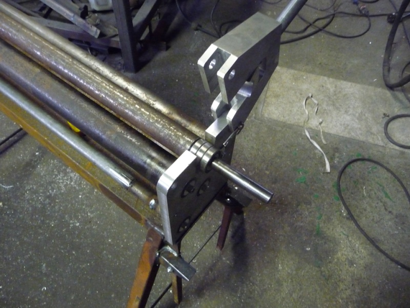

Ce soir j'ai terminé ma rouleuse à tôle.
Il y avais déjà quelque temps que cela me démangeais de m’en fabriqué une: et bien c’est fait. 1ml utile, rouleau sup. Ø45mm et rouleaux entraineurs Ø 60mm en 42 CD4 T et palier alu en 20mm et pivotant en 40mm

Comme j'avais prévu de faire des cônes, le rouleau sup. devais pouvoir se régler différemment des deux cotés et pour cela j' ai prévu les points d'appuis sur des rotules dont voici la réalisation.

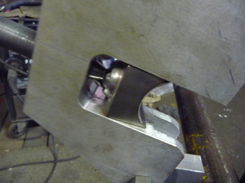

Perçage du logement de la bague en nylon
Mise au carré du bloque
Exécution de la partie arrondie qui sera en contact avec les roulements du rouleau sup.
Tournage ( dans une chute )du manchon qui va servir à sertir les bague et la rotule à la presse
Assemblage de la rotule
Piston monté sur ressort pour maintenir levé le rouleau sup.
Détail du réducteur
Une des flasque d'appui du rouleau sup. relevée pour sortir la pièce roulée

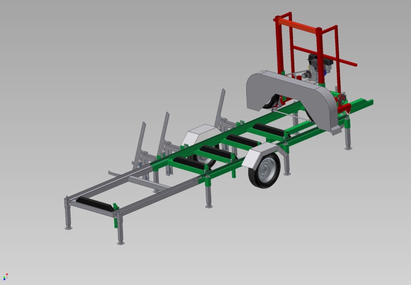

La prochaine réalisation, une fois terminé la remorque en alu dont on vois une partie du châssis sur l'établi, ça sera de faire une plieuse en 1.5 ml utile.

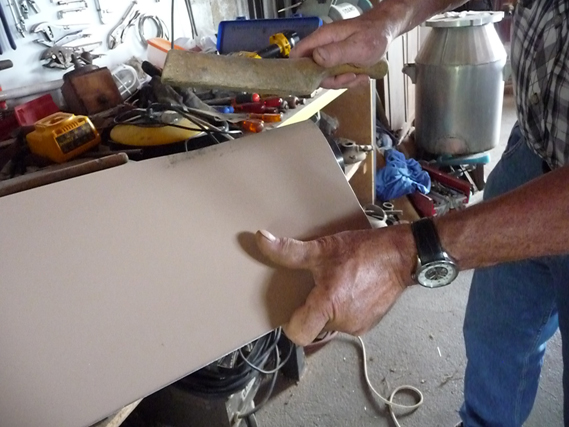

Il faut faire comme cela sur toute la longueur de la bande et des deux cotés, sur un morceau de tuyau rond où de rond plein au choix des disponibilités, en utilisant une batte en bois ou un maillet en caoutchouc pour ne pas marquer le métal:
Et en plus, cela facilite la remontée du métal dans les rouleaux entraineurs si par hasard on va un peu trop loin.
C'est pas mes pieds mais ceux de mon beau-frère, les miennes sont encore plus "ajourées" mais comme c'est moi qui prenais la photo on ne les vois pas
Habituellement je travaille avec des chaussures de sécurité, mais avec une où deux ampoules je n' ai pas pu les mettre

quand je regarde ta boite à projets déjà réalisé, je me demande ce que tu traines dans celle qui déborde et n'est pas encore fait.
La mienne est aussi bien pleine, tel que : une scirie portative sur essieux de récup.un marteau pilon de style tyr-hamer, refaire ma forge à gaz, une plieuse à tablier pouvant passer 1,5ml, une remorque benne en alu (de récup.).
Les dessins sont fait, mais je n'ai pas terminé tous les plans (je flemme grave en ce moment) , ma dernière réalisation à été un broyeur ,plutôt un concasseur à grains pour mes poules et un couteau de chasse pour un copain
