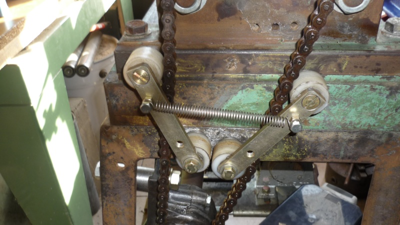

Donc 3 rouleaux motorisés de D 55mm largeur travail 450mm, le rouleau superieur est le seul reglable. Je pense que que suprimer le plat il suffit de laisser tourner. Par contre mon probleme essentiel et de sortir la piece scratch
Les photos l'on vois ma solution de tension de chaine dans diverse situation du 3 rouleaux

Donc trois rouleaux de Diam 55mm ils sont tous moteurs entraxe des 2 rouleaux bas 72 mm Diam des rouleaux dans les bagues de bronze 32mm largeur de travail 450mm debattement du rouleau superieur 30mm. Les rainures des rouleaux du bas (pour les cintrage de plat) largeur 10mm profondeur 8.5mm
Photos complementaires ou infos si necessaire mais je me repete il faut que la sorte elle est montée sur des roulettes et rangée dans le fond de l'atelier
Pour le plat je ne peux plus te dire je ne l'ai pas utilise souvent mais les rouleaux bas sont proches il doit être trés limité. Le défaut sortir la piece si elle est rigide car le rouleau sup n'est pas prevu pour être demonté facilement

Pour le plat je ne peux te répondre car sauvée de la ferraille, Je ne l'ai utilisé que pour des travaux basics, aprés modifications (tendeur de chaine + adaptation du moteur reducteur) et encore c'est trés loin
Maintenant les rouleaux inferieur étant trés proche entraxe de 72mm rouleau de D55 cela laisse un espace entre les 2 rouleaux de 17mm le plat scratch doit-être limité
Aprés voir suivant l'utilisation desiré moi je n'était pas dans le précis. Aprés "EX" pour rouler un tube de 200 prendre une longueur superieur est couper le plat ensuite, cela peut-être une solution
Une autre solution si l'epaisseur de la matiere pour le roulage n'est pas trop importante reduire le D des rouleaux et reduire aussi l'espace entre les 2 rouleaux inferieurs
