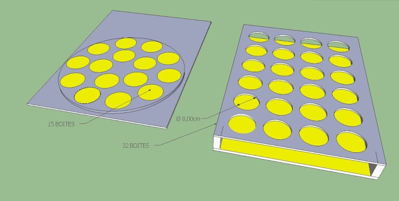

En reflechissant un peu tout à l'heure, j'ai eu l'idée d'y adapter un plateau tournant (j'adore les plateau tournants
) pour y placer des boites, voici l'idée :
![La servante de dia [Phase 4 - Terminée : Utilisation \o/ ] - Page 2 Sansremz](https://2img.net/r/ihimizer/img28/9530/sansremz.png)
Les boites en vert, sont des boites qui font à peu près la taille de boites de conserves, la partie bleu serait un petit tiroir (en effet, à ce stade de réflexion, le coffre de la servante a une base rectangulaire, donc si on place un plateau tournant, il y aura de la place de perdue). Le point noir au centre est l'axe. de rotation du plateau.
L'idée
Vu de la façade de la servante, une ouverture de la taille d'un tiroir et on tourne pour avoir accès aux boites.
Avantages
- On utilise la totalité de la profondeur de la servante
- On a accès aux boites du fond sans déplacer celles de devant
- Faible cout de réalisation car on utilise moi de bois et de quincaillerie qu'un tiroir
- Pas de tiroir à compartiment à réaliser, j'ai déjà toutes les boites
Inconvénients
- Perte de place car c'est un système rond dans un rectangle
- Que faire de la perte de place au centre de la roue ?
- Pour trouver une boite il faudra se mettre accroupi devant la servante, sinon difficile de voir ce qu'il y aura d'écrit sur les boites. Alors que dans un tiroir tout est visible du dessus en restant debout
A la vue des avantages et des inconvénients, je ne pense pas mettre cette méthode en place, mais qu'en pensez-vous ? Ce système pourrait peut-être être adapté différemment ?

je voudrais essayer de recentrer un peu le débat, tout le monde focalise sur "THE" plateau tournant.
quel intérêt va tu en retirer mis à part le sympathique moment : " vous avez vu j'ai fais un plateau tournant "
je crois qu'il faut redescendre sur terre.
si tu fais une servante c'est pour avoir le maximum de rangement dedans et aussi un côté pratique.
- en ce qui concerne la place, il est clair et le schéma joint est parlant, sur un plateau tournant
tu mettras 15 pots ( je suis parti sur des pots de 8 cm de diamètre ) tandis que sur un tiroir tu en
met plus du double.
- En terme de pratique, il n'y a aucun intérêt, que tu ouvre ton tiroir de 10 cm pour attraper un pot
ou faire tourner ton plateau pour attraper le pot du fond, ou que tu tire ton tiroir de 40 cm ( je me base
sur 65 cm au total ) ,il y a pas photo. d'autant plus que tu auras une vue d'ensemble de ce qui est
rangée et ton choix sera immédiat .

Je pense que le plateau tournant ou similaire se justifie sur un rangement fixe , je m'explique : tu dois ranger tes forets auprès de la perceuse, un plateau tournant est pratique car il donne accès rapidement à l'ensemble des outils.
Ceci étant, tu va peut être trouver mes propos un peu " incisif " mais ni voit surtout aucune animosité, ce n'est vraiment pas le but.
Très cordialement
met plus du double.
![La servante de dia [Phase 4 - Terminée : Utilisation \o/ ] - Page 2 2011_027](https://i.servimg.com/u/f48/16/58/89/15/2011_027.jpg)
Très cordialement

Ce moment, comment dire ?... Il ne m'intéresse pas, je ne cherche pas la reconnaissance, le principe du plateau comme je l'ai dit plus haut, je l'ai et il fonctionne très bien. Il s'agit d'une idée lancé en l'air qui ne sera pas utile sur ce point particulier mais qui sera peut-être utilisée ailleurs, ou qui donnera des idées à certains.la bricole a écrit:quel intérêt va tu en retirer mis à part le sympathique moment : " vous avez vu j'ai fais un plateau tournant "
Comme je l'ai dit c'est effectivement le système de tiroir que je vais utiliser, pour les raisons que j'ai donné précédemmentla bricole a écrit:
Dia
