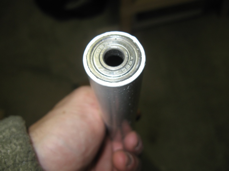

Suite à mes déboire pour le rabotage le WE dernier, et avec l'arrivé du combi je pense que j'ai besoin de servante à rouleau.
J'ai bien sur étudier les posts de JP et de Bruno.
Avant de me lancer, j'ai regarder ce que j'avais qui traine, j'ai trouver des tiges filetés, de la ferraille, un tube de 2 met Ø 3cm, ets roulements de roller (et oui! il m'en reste encore!!).
Mon idée est d’insérer mes roulements dans le tube (c'est pile poil le bon diamètre), et de mettre dans les roulements une tige fileté de Ø 8mm, diamètre intérieur du roulement:
Relfexion sur servante à rouleau Img_2610
Relfexion sur servante à rouleau Img_2611
Voila le montage provisoire, sans les supports:
Relfexion sur servante à rouleau Img_2612
J'ai coupé mon tube à 28 cm en premier essai.
Je me rends compte avec le Ø du tube, que les supports latéraux ne devront pas être trop haut.
Voila donc mes questions:
- Pensez vous que c'est jouable comme ceci?
- Est ce que le tube sera suffisant pour soutenir les bois un peu lourd, sans plier?
- Si oui, est ce "risquer" de les faire plus large?
Merci d'avance pour votre aide

Vu que le diamètre est petit, quand tu passera ta planche sur ta servante la planche bougerat avec ses moindre défaut ( haut/bas si il y a un creux dans la planche alors pas top Rolling Eyes )
Du coût, pourquoi ne pas faire trois rouleaux pour une servante ?
en plus ça règle la solidité

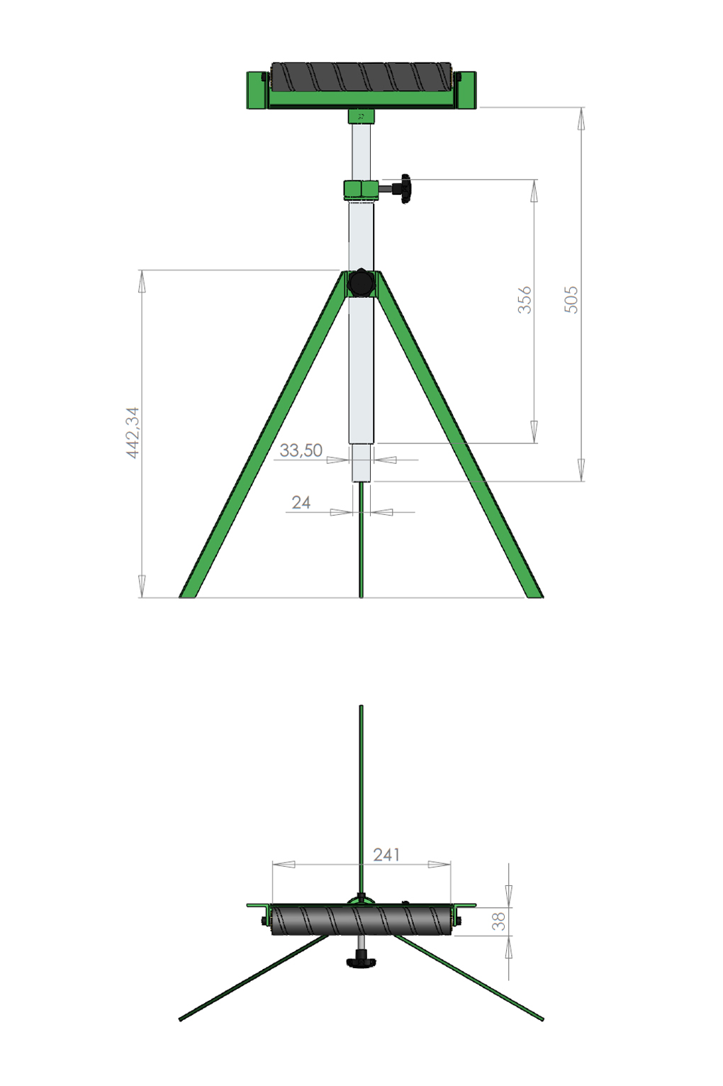

Je m'étais également fais une paire de servantes légères, en voici les dimensions principale:
Relfexion sur servante à rouleau Servan11
Comme tu le vois, elles sont télescopiques. j'envisage de leurs refaire des pieds plus stables, mais pour l'heure elles sont toujours avec le trépieds d'origine.
Relfexion sur servante à rouleau Servan12
Malgré leurs petits gabarit, elles sont très pratiques et je m'en sert très souvent.

Ce sont des tubes de diamètre complémentaire, donc pas de palier comme sur les autres. Il n'y a aucun graissage.
Pour info, le tube du rouleau de Ø 27 extérieur, est gainé d'une durite en caoutchouc. Ses paliers sont des bouchons de bronze et les axe de simple vis en acier au bout des quelle j'ai tourné un téton.
Relfexion sur servante à rouleau Servan13

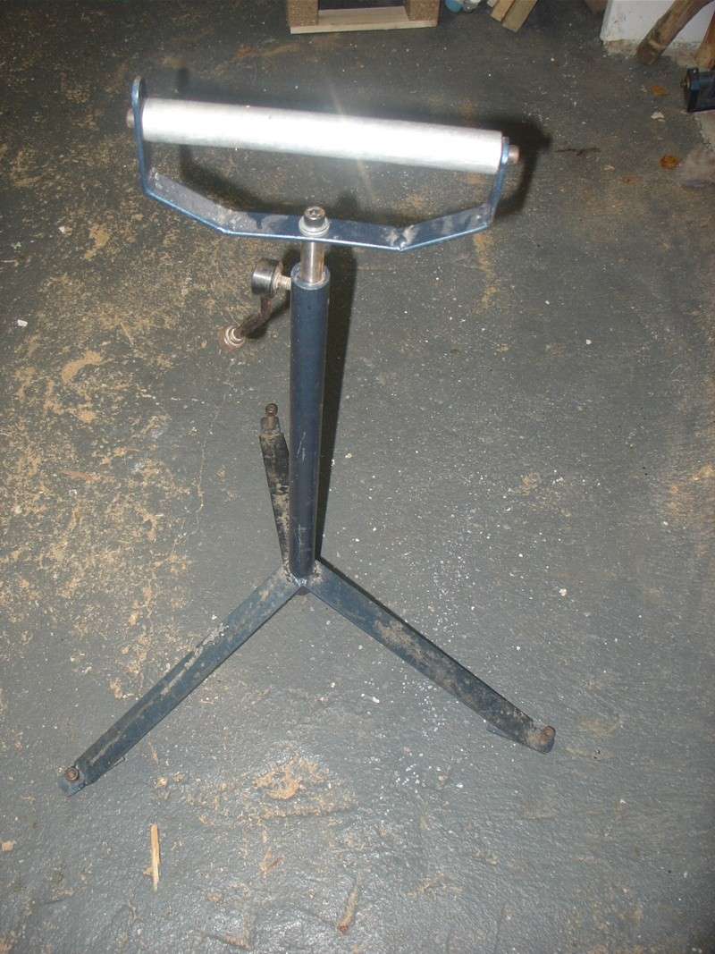

Oui, c'est une bonne idée ces rouleaux, encore faut il en trouver!
Je pense que Zapetou parle des rouleaux des tables qui servent a faire avancer les caisses de vaiselle dans "le service vaisselle" des restaurants:
comme ceci:
Relfexion sur servante à rouleau 2-110
Relfexion sur servante à rouleau Sans_t11

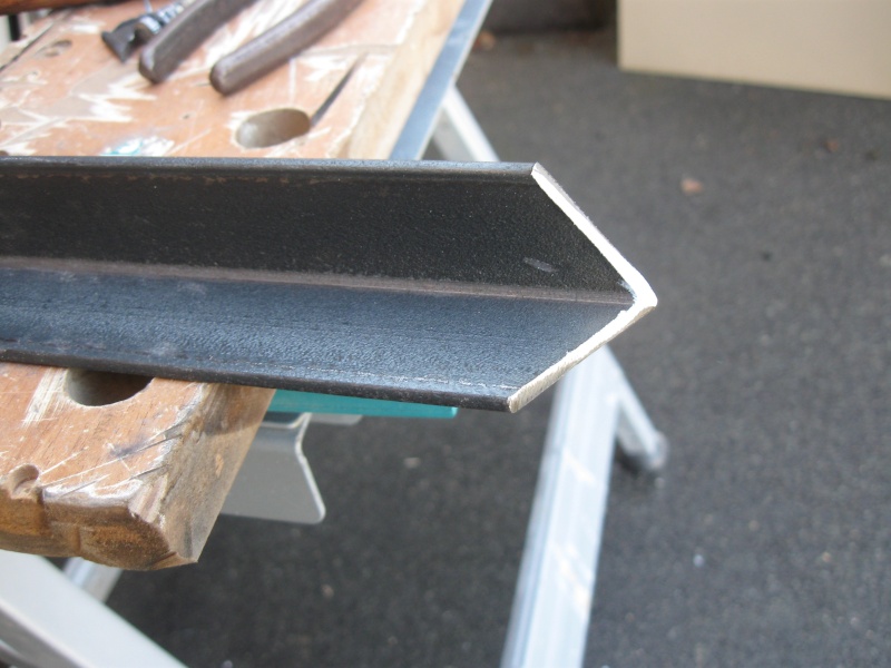

J'ai biseauté les pieds:
Relfexion sur servante à rouleau Img_2717
Relfexion sur servante à rouleau Img_2718

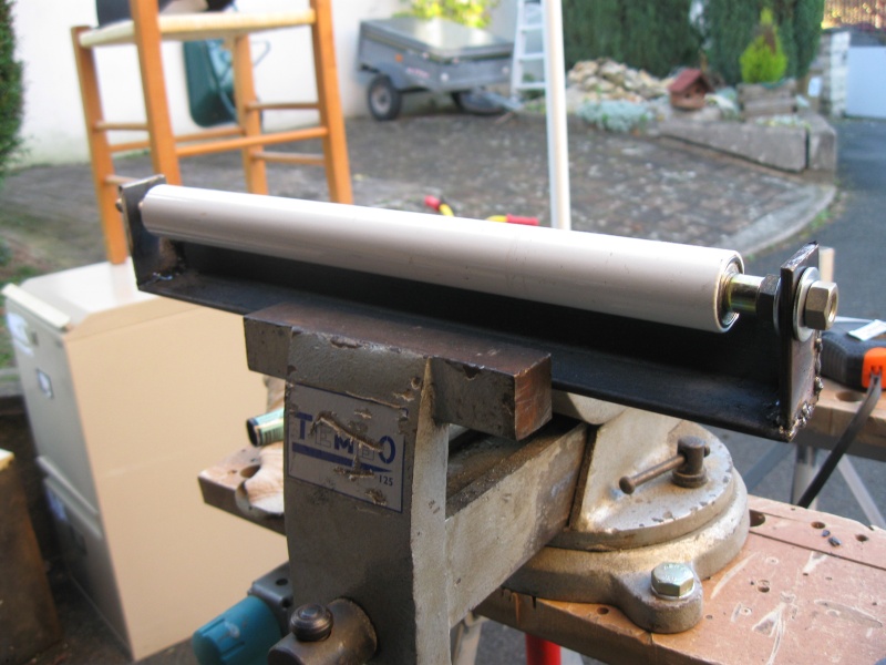

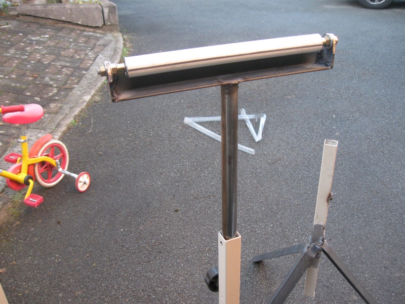

Bien, donc j'ai continuer et fini mes servantes.
Pour le support du rouleau, j'ai pris un morceau de cornière, sur lequel j'ai soudé 2 pattes qui recevront la tige fileté.
Relfexion sur servante à rouleau Img_2721
Essai du rouleau:
Relfexion sur servante à rouleau Img_2722

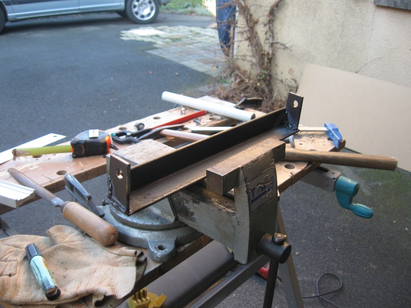

Ensuite, j'ai pris un tube rond de Ø15 que j'ai soudé sur la cornière. Remarquez que j'ai arrondi les angles des pattes pour éviter d’accrocher les bois. Le rouleau passe par dessus les pattes.
Relfexion sur servante à rouleau Img_2723
Mise en place avant soudure:
Relfexion sur servante à rouleau Img_2724
Petit test:
Relfexion sur servante à rouleau Img_2725
Ça fonctionne! maintenant avec le rouleau:
Relfexion sur servante à rouleau Img_2726
Et voila 2 servantes:
Relfexion sur servante à rouleau Img_2727
Je n'avais qu'une molette, donc sur la 2ème j'ai mis pour l'instant un boulon.
Et pour finir, j'ai fait un petit test en situation:
Relfexion sur servante à rouleau Img_2728
J'ai effectuer le réglage de la hauteur avec une règle posée sur la table de dégau.
A priori elles ont supporté le poids du bois. Et ça fonctionne correctement!
Pour les dimensions:
- hauteur: de 75 à environ 120 cm
- largeur de rouleau 28cm
Voila!!

Message  diomedea Lun 21 Nov 2011 - 18:25
Parfait, rien à redire!
Bravo!

Message  zapetou Lun 21 Nov 2011 - 19:41
à voir a l'usage si le serrage est suffisant
souvent sous le poids des pièces elles descendent
zapetou

Message  Zarkann Lun 21 Nov 2011 - 19:43
Bonsoir Olivier
Désolé d'arriver un peut tardivement sur le sujet Embarassed
Très bon travail que tu as fait là Wink

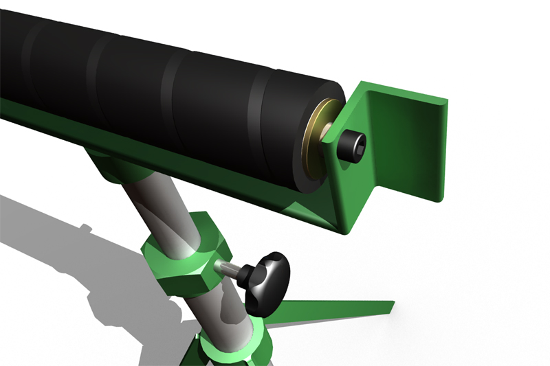

si je peut me permettre deux suggestions au niveau des servantes
La première est de bien dégager la partie centrale des rouleaux car celà permet
de pouvoir monter différente options comme des rouleaux, des supports avec tasseaux martyr
ou des V
La deuxième est de souder des pattes au bout des pieds permettant de mettre des vis de réglage en hauteur
mon atelier ayant une dalle plus ou moins plate les trois vis me permettent de compenser les défauts d’alignement entre la table et les rouleaux
Les images:
Mode servante à rouleau (désolé pour l'image sur-exposée)
Relfexion sur servante à rouleau Dsc02111
Mode servante avec V (pour le travail des rondins)
Relfexion sur servante à rouleau Dsc02112
Je n'ai pas encore fait celui pour les appuis martyrs, mais pour déligner de planche à la scie circulaire c'est bien utile Wink
@++ .::Eric::.

L'histoire des pattes et des visses me plait bien, j'essayerais de faire une modif. Mon sol de l'atelier n'est pas très plat, j'ai une évacuation au milieu.
