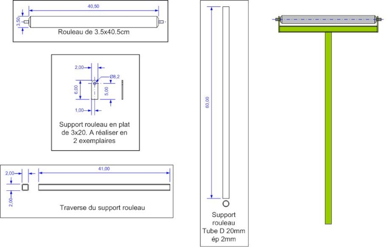

Dans un atelier on a toujours besoin d'une servante à rouleau pour supporter les objets de grande longueur, comme les longues planches en sortie de dégo. Comme je n'en avais pas j'ai décidé de m'en fabriquer une (en fait 2). Vous trouverez ci-dessous les plans de ma réalisation et des photos une foi fini.
Pieds de la servante:
Support rouleau:
Voici ce que ça donne une foi fini après une couche du fameux vert réséda:

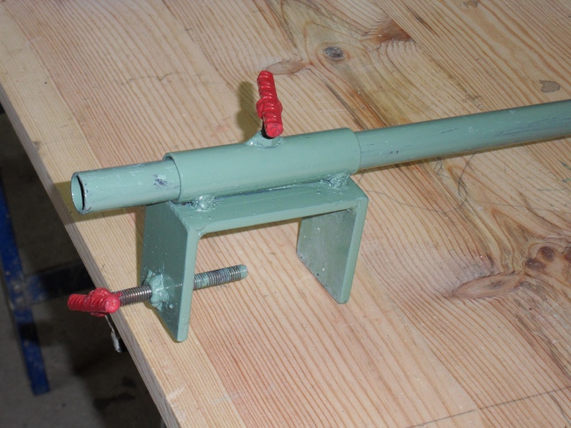

Une fois la première terminée j'ai décidé de m'en fabriquer une seconde mais un peut différente car elle n'est pas posée par terre mais fixée sur le rebord d'un établi par exemple, ceci afin de pouvoir supporter les longues pièces que je passe parfois sur ma parceuse à colonne d'établi.

Bonjour Bruno31
Eh oui ! un accessoire bien pratique, je dis toujours que je vais m'en faire, mais je ne trouve jamais le temps
Les pieds ne sont pas très large, sont elles bien stables ?

Salut David,
Les pieds s'inscrivent dans une cercle de 42cm de diamètre, soit environ la largeur du rouleau, du coup c'est assez stable. Mais il est vrai que pour des pièces lourdes elle manque un peu de poids. J'ai une vielle masse de roue d'un motoculteur je me demande si je ne vais pas la poser tout simplement sur le pieds de la servante.
