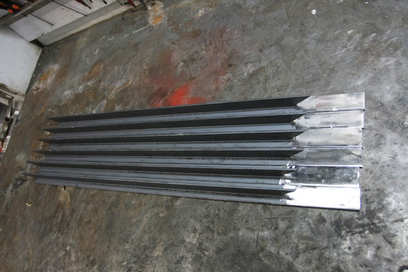

Les pieds sont tirés d'un fer en Té de 30
J'ai donné cette forme aux pieds pour pouvoir y mettre des tampons de caoutchouc.

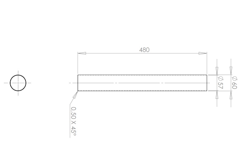

Pour tourner le tube de Ø 60 extérieur, j'ai sorti la lunette fixe.

Ton tube en 60 ne ferait pas 5 mm d'épaisseur ?..... j'en ai cherché la semaine dernière et pas moyen d'en trouver chez mes fournisseurs ... peut-être à cause des vacances ?...

J'ai trouvé ce bout de tube dans ma caisse à chutes, il doit probablement s'agir d'un tuyau hydraulique.
Initialement, j'avais prévu d'utiliser deux tubes de Ø complémentaire, mais je n'en ai pas trouvé! Alors j'ai adapté... Pour compenser la différence j'ai utilisé des paliers en "Ertalon" (POM). Si vous n'en trouvez pas, vous pour pourrez utiliser du bois, ça devrait faire l'affaire!

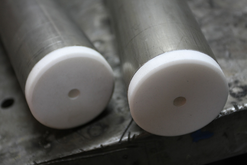

Le rouleau est tiré dans une chute de tube inox dont je ne connais pas la provenance. Les connaisseur pourront peut être nous en dire plus...
Comme pour les tubes des pieds, la mise aux cotes ce fait sur le tour aidé de la lunette fixe.
Ces rouleaux seront fermés par des bouchons percés en PTFE (Teflon) idéal pour faire des paliers.
Les axes sont usinés à partir d'une vis en inox (A4)

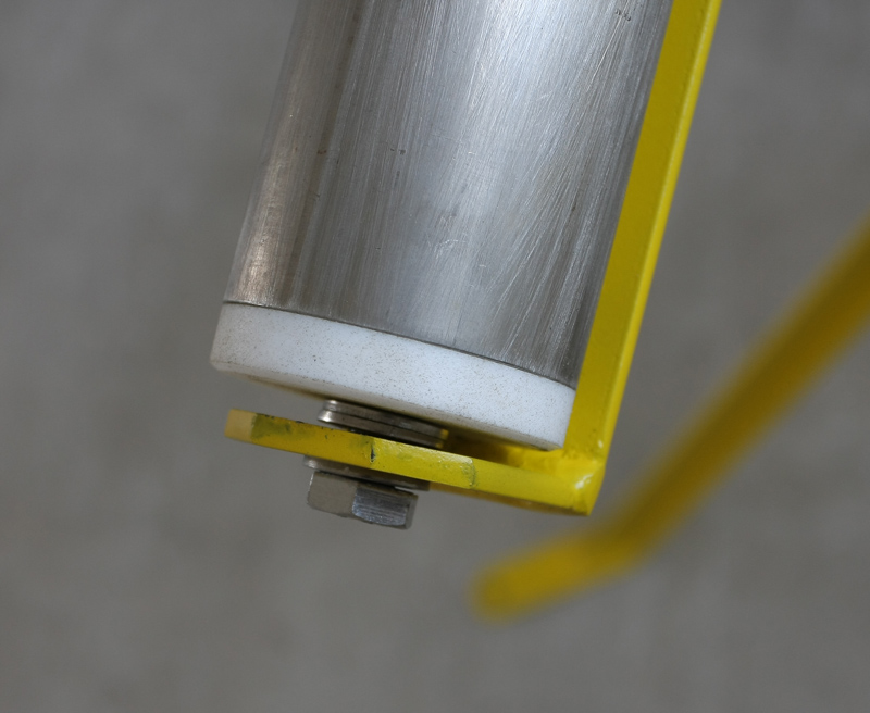

J'avais prévu à l'origine de tourner des entretoises, finalement je les ai remplacés par des rondelles (toujours en inox).
Pour faciliter le réglage...
Et voila! Une paire de servantes bien stables et rigides.

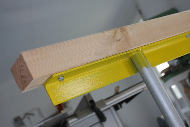

Pour en finir (suite à ce sujet de Pili), voici la version "tréteau" de ces servantes:
Rien de compliqué, un tube et une cornière (50mm) sur laquelle j'ai boulonné un martyr en bois...
