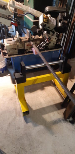

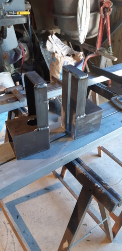

J'ai fini la réalisation d'un tréteau a rouleau ce matin.

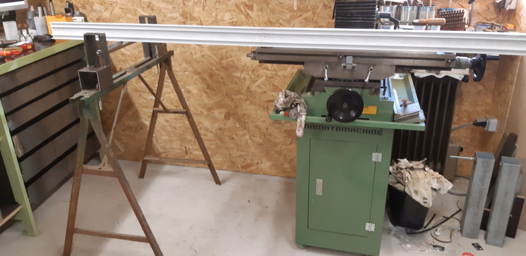

Il s'adapte sur un ancien tréteau métallique que j'avais déjà pour être a la hauteur de ma table de fraiseuse ou sur un support bas pour que je puisse l'utiliser pour ma scie a ruban.

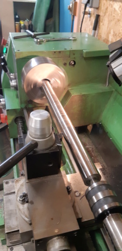

Le rouleau a été usiné dans un morceau de "tube" de récupération ( environ 40mm de diamètre extérieur mais 14mm intérieur ) de 45 cm de long.
J'ai fais un alésage a chaque bouts pour y loger un roulement , puis une j'ai mis une tige filetée M12 au travers.

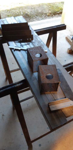

quelques chutes de ferraille :
et on obtient une paire de presse livres
version pour la fraiseuse :

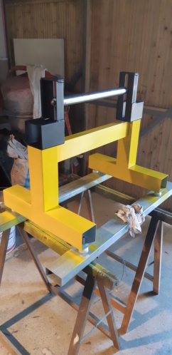

Puis fabrication du tréteau pour la scie a ruban :
Comme c'est du galva , une couche d'accrocheur
puis une peinture discrète !

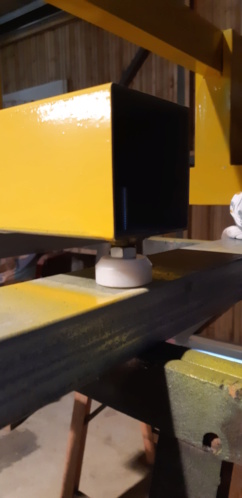

fabrication de pieds réglables
et assemblage final .
Après une journée d'utilisation , et bien a seule remarque qui me vient , c'est pourquoi je n'est pas fait ça plus tôt ?

Très bon travail et c’est du lourd , j’en ai fait aussi sur quatre pieds réglables ,á refaire j’y métrais que trois pieds plus facile sur sol qui n’est pas d’aplomb ?
