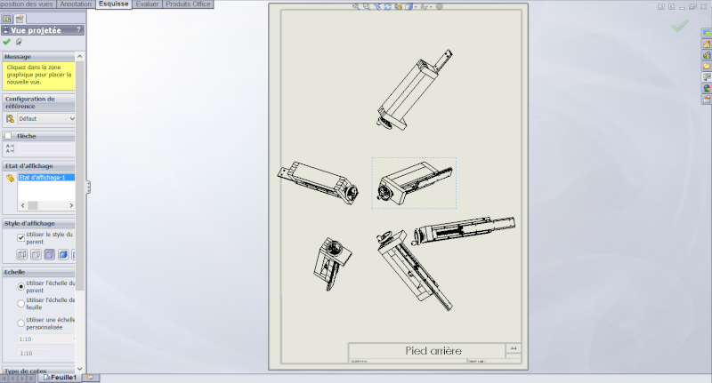

Message  toutenbois Mar 18 Aoû 2015 - 19:36
Bonsoir tout le monde
Je continue mon apprentissage et ce soir je voudrais réparer un bêtise que j'ai faite il y a quelque temps sur le dessin de mon établi.
Je ne sais plus comment, mais j'ai tourné l'assemblage "presse parisienne" du coup les pièces ne sont plus parallèle au différent plans!
Premiers pas SW - Page 4 2015-017
Cela ne m'a pas gêné pour faire le dessin 3D sauf que du coup je ne peux plus faire la mise en plan puisque toutes les vue sont des des perspectives
Premiers pas SW - Page 4 2015-018
si vous avez une idée pour tout remettre droit je suis partant !

Message  dh42 Mar 18 Aoû 2015 - 19:48
Pas sur d'avoir compris, mais essai:
- selectionne une face d'un objet, puis clique Premiers pas SW - Page 4 Ico_pl10 ça te mettra l'affichage aligné sur la face sélectionnée, ensuite fait ta mise en plan.
Edit: Il y a aussi: Barre d'espace, et dans la petite fenêtre, clique sur l’icône "restaurer vues standards"

Message  toutenbois Mar 18 Aoû 2015 - 19:59
Bonsoir David
Ce n'est pas un problème d'orientation de la vu mais bien un problème d'orientation de mon composant par rapport au  plan de face
Premiers pas SW - Page 4 2015-019
J'avais fait ça en faisant déplacer le composant dans l'onglet assemblage
Premiers pas SW - Page 4 2015-020
Donc je peux rebouger mon assemblage avec cette fonction seulement je ne sais pas comment le remettre parallèle au plan

Message  toutenbois Mar 18 Aoû 2015 - 20:05
Je suis con...
C'était tellement simple que je n'y ai pas pensé... j'ai tout remis droit avec deux contraintes...

Message  dh42 Mar 18 Aoû 2015 - 20:11
toutenbois a écrit:Je suis con...
Cool, j’étais en train de te faire la vidéo pour faire de même cheers
Pense à "fixer" une des pièce par rapport à l'univers (sélectionne une pièce, bouton de droite, fixer)
je te fais une vidéo de la 2ieme méthode dans un moment
marche pas si la pièce à été tournée sur 2 axes

Message  toutenbois Lun 25 Avr 2016 - 20:15
Je voudrais savoir comment faire pour placer des cotation sur la 3D d'une mise en plan?
je peux bien sur le faire mes les mesure ne sont pas celle réelle... c'est surement celles mesurées  sur le dessin
et en plus je ne parviens pas à le orienter comme il faut
Premiers pas SW - Page 4 Captur10
merci du coup de main
PS en relisant les dernier message je me dis qu'il faut que je retravaille cette histoire de composant virtuel c'est pas clair pour moi
