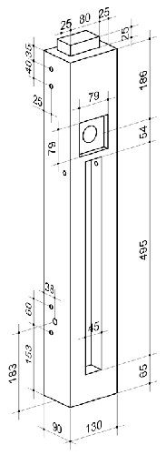

Je voudrais savoir comment faire pour placer des cotation sur la 3D d'une mise en plan?
je peux bien sur le faire mes les mesure ne sont pas celle réelle... c'est surement celles mesurées  sur le dessin
et en plus je ne parviens pas à le orienter comme il faut
Premiers pas SW - Page 5 Captur10
merci du coup de main

Les côtes sont forcément les réelles mais il à du prendre la cote du plat hors rayon.
Une fois La cote prise tu peux la bouger en cliquant sur le nombre. Mais pas sur que l'on puisse changer l'orientation.

Non la cot est prise au bon endroit!
et je ne trouve pas ça très logique de devoir changer la cot manuellement, je serais étoné qu'il n'y ai pas un solution pour faire ce genre de plan

Voici comment je procède:
A la création de la mise en plan, après avoir installé les vues désirées cliquez en haut sur insertion puis objet du modèle. Choisir à gauche ce que l'on veut afficher, puis cliquez sur une des vues.
Les côtes de la construction des esquisses doivent apparaître de la même manière. L'avantage est que si on organise bien sa cotation à la construction, on la retrouve nickel à la mise en plan.
Attention à une chose par contre si on modifie une côte sur la mise en plan, elle sera aussi modifier dans le 3D.
En espérant que cela t'aide.

Bonjour Samuel,
Dans les options de ta vue isométrique dans la mise en plan tu dois sélectionner dans type de cote : "Vraies" et non projetées.
Tu pourras coter tout tes longueurs comme tu le souhaites.
Si je ne dis pas de bétise ce n'est possible que dans une vue isométrique.
Par ailleur je n'ai pas réussi à coter des perçages comme ça. Faudra que je cherche.

Super ça marche...
encore un truc je souhaiterais choisir le plan de disposition des cotes par exmple j'aurais voulu mettre le 45 derrière dans le plan // à la joue du tenon pour mettre le 30 à droite
c'est possible?

Pour faire ma cotation je préfère prendre les 2  arrêtes faisant l'extrémités de la cote plutot que l'arrête faisant la longueur. ( Pas simple d'expliquer ça)
Pour la cote 45, tu sélectionnes les 2 arrêtes pendant ta cotation. Tu coteras ainsi dans le plan souhaité si j'ai bien compris.
Premiers pas SW - Page 5 Captur11
Même chose pour le 30, tu cotes en sélectionnant les 2 arrêtes voulues.
c'est possible?
Oui, clique gauche sur la cote et déplace la à la souris. Wink
