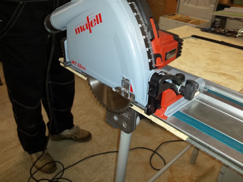

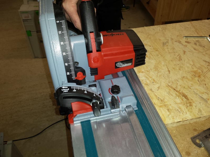

Salut à tous...........petite suite sur la compatibilité des rails avec certaines scies plongeantes (essais réalisés lors du rassemblement MB en Alsace,grâce à l'aide de "grand aigle machiner"),
les scies présentes (Festool,Makita,Mafell et Parkside),
la scie Festool est bien compatible avec les rails Parkside et Pattfield (essais et photos déjà plus haut dans ce sujet,pour rappel,rail Pattfield et Parkside=frères jumeaux),ainsi que sur le rail Makita,
la scie Makita va bien sur le rail Festool,
la Makita sur rail Parkside ou Pattfield=ok,
la Mafell sur rail Parkside ou Pattfield = ok,
la Mafell sur Makita=ok
et enfin la Parkside ne monte pas sur le rail Makita à cause de la fameuse butée anti basculement (mais ça on le savait déjà grâce aux cotes précises du rail),
pour conclure,les scies Festool montent sur les rails (Makita,Parkside et Pattfield),
les scies Makita montent sur (Festool,Parkside et Pattfield),
les scies Mafell montent sur (Festool,Makita,Parkside et Pattfield),
et les scies Parkside montent sur (Festool et Pattfield),
voili voilou pour les tests,il y en aurait encore à réaliser avec d'autres marques,mais faute de leur présence (elles n'ont pas voulues venir,des tafioles ),les essais n'ont pus être réalisés

Super test !
L'inconvénient d'acheter des rails autre que Festool quand on a du matos Festool c'est pour l'usage de la défonceuse sur rail, AVEC GUIDE MICROMETRIQUE, qui lui utilise les 2 rebords.
Donc, me concernant, le Pattfield est à exclure

Salut Threm et tous...........lors des essais chez Stéphane,on a bien mis une déf OF 1400 sur le rail Pattfield ,et on a pas vu de soucis particulier ,ou quelque chose nous aurait échappé ??
