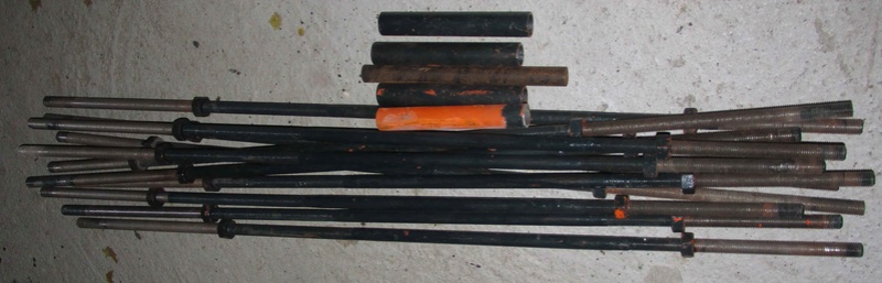

Bonjour iMac et à tous,
Je pense que tu parles de ces pièces sur la photo :
Ci c'est bien ce dont tu parles, je te donne les cotes en fin de matinée.

Ty Coat a écrit:Bonjour iMac et à tous,
oui, ce sont les pieces dont il donne le numero plus haut, tu vas faire un heureux, moi je pourrai pas demonter avant qq jours
- Messages : 3656
Points : 4237
Re: Un petit EMCO COMPACT 8
Oui ce sont bien ces pièces , la vis et la poignée pas de soucis pour en trouver par contre les 2 bout d'axes impossibles et sur le site emco shop ils ne les vendent pas séparément donc je pense en faire usiner . Merci si vous pouvez me donner les dimensions. Il me manque egalement les pignons de filetage mais ça ils en vendent. Je reviens plus tard boulot oblige

Salut iMac et à tous,
Je te joins la nomenclature ,
Et ci dessous les deux crobars:
Sur mon tour, je n'ai pas l'axe d'origine. J'ai une vis à tête hexagonale de diam 6. L'inconvénient est que le mord inférieur tourne parfois et ne se positionne bien. Il va falloir que j'usine quelque chose pour refaire l'axe. Dans la nomenclature, il est pourtant dit que c'est diam 6 héxagonal. J'imagine que c'est autrement. Pour le trou radial dans le mord, je pense qu'il doit y avoir une goupille qui l'espèce de glisser sur l'axe.
D'autres que moi pourront peut être t'en dire plus.
EDIT: je rajoute les photos, plus claire que mes crobars:

Bonsoir à tous un grand merci à Ty coat pour ces dessins je pense me débrouiller avec par contre je ne vois pas la fonction du petit trou sur le pan coupé ansi que l'epaulement. Desolé pur mes première explication hazardeuse mais mon domaine c'est plutôt l'electrotech. Dès que j'aurais fait usiner ces pièces je posterai quelque photo de la bête. Encore un grand merci à vous deux

Bonjour IMAC,
Je suis comme toi pour l'épaulement, je ne l'ai même pas représenté, je n'en vois pas l'utilité. Il n'est d'ailleurs pas représenté sur l'éclaté des pièces détachées. Pour le trou de 2,6mm, je suis aussi très interrogatif. A moins que les mords ne soient inversés par rapport à mon montage, auquel cas, l'épaulement empêcherait l'écrasement au serrage du levier de blocage du canon (6)?
Imac a écrit:par contre je ne vois pas la fonction du petit trou sur le pan coupé ansi que l'epaulement.

Rebonjour. Je pense faire usiner les pièces identiques car même le trou carré n'a pas d'utilité. En demontant cet ensemble ce matin je me suis rendu compte que je n'avait plus la clavette demi lune dans la nomenclature il parle d'une 3/3,7 DIN 6888 après recherche cela doit correspondre à 3/5/13 largeur/hauteur/diamétre. Pour éviter de poluer le sujet de Junker avec mes problèmes je posterai sur mon premier sujet qui en fait est le même. Encore un grand merci pour le temps que vous m'accordez

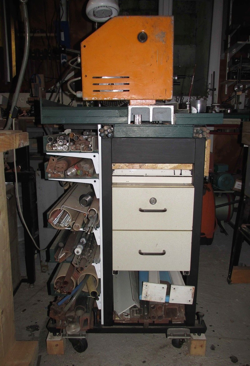

Hello
Après une éternité à attendre, finalement, quelques tiroirs pour mon Emco
le tunnel de rangement tiroirs accessibles de chaque coté
coté pile, boite a chutes a peu près triée suivant la nature de la chute
et petit plateau a refaire, celui la c'est pour quand je demonte un bidule pour pas tacher si y'a fuite huile ou pour pas perdre un bout, pour stocker les éléments de géométrie farfelue

rien ne se perd, tout se crée, surtout en matiere de rangement, le moindre espace est utile, la preuve
de quoi loger les petites betes propres au tour
une serie de forets dédiés au tour, comme ca plus besoin de traverser tout l'atelier pour en chercher un, les outils en réserve, et les chutes "spéciales" comme l'héxagonal, le bronze ou que sais je
Le tout accessible avec une main sous le gros tiroir qui va se libérer pour rationaliser son contenu avec des objets "en volume"

Salut Junk
Beau rangement et belles astuces qui te faciliteras beaucoup la vie , j'ai eu l'occasion de récupérer des coffres et tiroirs de campagne et adapté de la même manière et trouve une grande satisfaction que tu auras également.
Hello
tu n'es pas en vmax la, et ta courroie est plus petite que chez moi, vu que le galet tendeur ne sert pratiquement pas on dirait ? ce n'est pas la courroie d'origine ?
a la vitesse inferieure, je n'ai pas non plus le bruit de cliquetis, mais je ressentais deja des vibrations dans le banc
avec le moteur tri, fini le bruit et les vibrations, et cerise du gateau, variation de la vitesse sans avoir a arreter la broche pour changer la poulie
y'a peut etre le défaut sur certains emco avec un moteur particulier puisque tout le monde n'a pas ce soucis ou alors c'est un signe d'usure du moteur d'origine ? Quand j'aurai le temps je le démonterai pour voir, mais a la main, on ne sent rien, pas de signe d'usure des roulements
