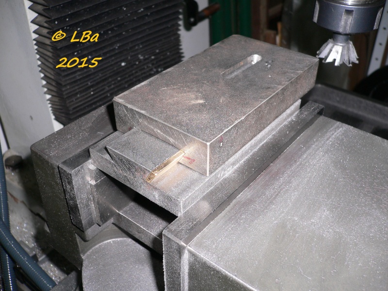

j'avance dans le nettoyage, pas de mauvaise surprise pour le moment, chariot supérieur OK et noix OK
quelques pieces en merdinium présentent des faiblesses, le support palier de broche du chariot transversal (piece 31) qui ne demande qu'a se fendre on dirait, je sais pas si cela se ressoude ou peut se renforcer avec de la brasure alu type durafix ou un truc dans le genre
j'ai aussi la piece 14 du chariot, la tole de recouvrement qui n'est pas a sa place, vu qu'elle est dans la caisse d'accessoires alors qu'elle devrait etre sous le chariot transversal elle a d'ailleurs perdu ses deux petites pattes pliées, elles sont "a plat", ou alors il y a une autre plaque en place et celle de la boite est la vieille
enfin les paliers support de visse mere tiennent bon pour le moment, mais on dirait que ca demande a s'effriter par endroit, vacherie de merdinium
et une des languettes de guidage des noix de visse mere a l'air d'etre montée a l'envers, ou alors j'ai pas bien pigé comment ca marche
peut etre la cause de la casse des noix, je l'ai racheté a un papy passionné de 91 ans mais qui n'avait malheureusement plus la capacité de s'en servir, il a préféré vendre plutot que de l'abimer ou de se faire mal lui même, meme s'il pete encore la forme, si on me garantit que je serai comme lui quand j'aurai 91 ans, je signe tout de suite
j'ai quand meme mis plus de deux heures avant de repartir, un vrai passionné

pour moi, le lardon est positionné à l'envers
sur une arête,de ce lardon, on aperçoit un chanfrein, ce chanfrein doit être coté angle aigu de la queue d'aronde
peut être pas explicite mon explication !
faire un quart de tour au lardon et un demi tour dans le sens longueur
positionné tel qu'il est, une arête frotte sur le fond de la queue d'aronde et ceci durci le déplacement
le dernier lardon que j'ai réalisé est positionné comme ceci :
à + Lulu

oui, le lardon est pas bien monté, j'en ai chié pour enlever le chariot je sais pas comment il a fait pour le monter comme cela
mais bon, c'est remonté dans le bon sens, et le lardon n'a pas souffert, a l'occase, je verrai pour en faire en bronze, ou en faire faire

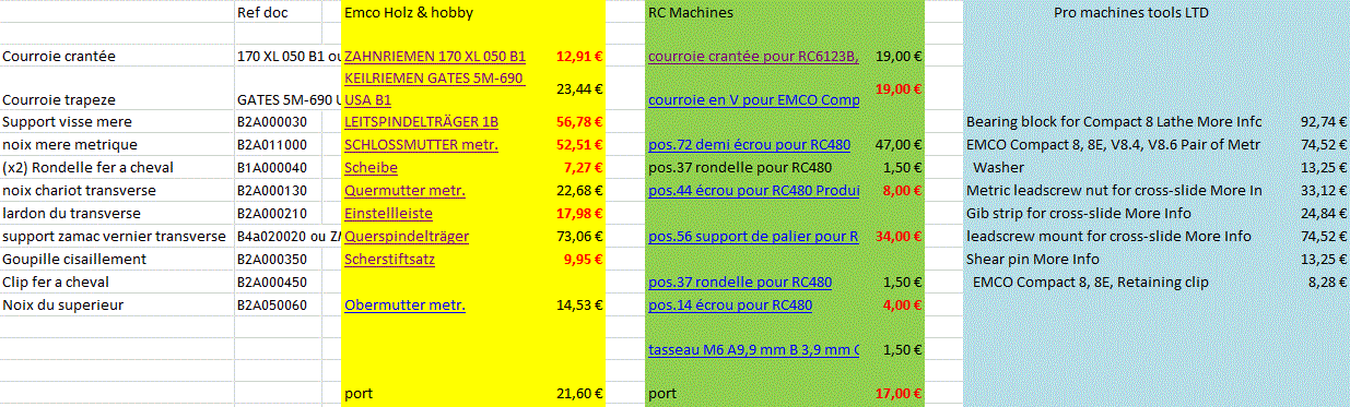

je reviens de chez rc machines
en fait ils ont un clone du emco compact 8, le modele RC480
http://www.rc-machines.com/fr/machines-outils/pieces-de-rechange/tournage/rc480a
il y a pas mal de pieces et les schemas ont l'air identiques, faut creuser

J'ai fait mon petit tableau excell
surprenantes les différences de prix certaine fois, genre le support du vernier du chariot transverse de 73€ a 34€, en vert il est vrai
du coup, je vais peut etre pas me faire iech a la ressouder a la baguette alu, cette piece, ou alors pour le fun en sachant que j'y arrive pas, j'en ai une autre

j'ai aussi pris une noix pour le transverse et le supérieur, car moins cher chez RC, 8€, ca valait le coup de tenter, ainsi que la visse du transverse qui est livrée avec une noix, d'ou la seconde . . .
Bon, finition extérieure, euhhhh ben , c'est de la fonte et ils sont pas soigneux . . . mais au moins y'a un début de biseau pour la visse pointeau sur l'abimé, contrairement a emco qui livre une noix en dural aujourd'hui
la noix ne passe pas dans son logement, il faut la rectifier en épaisseur et en hauteur, sinon ca bloque de partout dans le logement du trainard
je pense que des souris ont du bouffer les cotes des plans originaux, et des mouches ont du "chier" des pates de mouche a la place, d'ou les erreurs
voici les noix alignées sur les deux faces arriere et gauche, on voit bien que ca dépasse et qu'il faut "ajuster" sachant que j'ai déjà du ajuster la noix en dural de chez emco
en plus les deux noix en fonte n'ont pas les mêmes dimensions . . . . comme on peut le voir, celle du bas est encore plus "grosse"
y'a tellement a enlever que j'ai du remonter ma fraiseuse :-D
j'avais jamais usine de fonte, ca va bien
