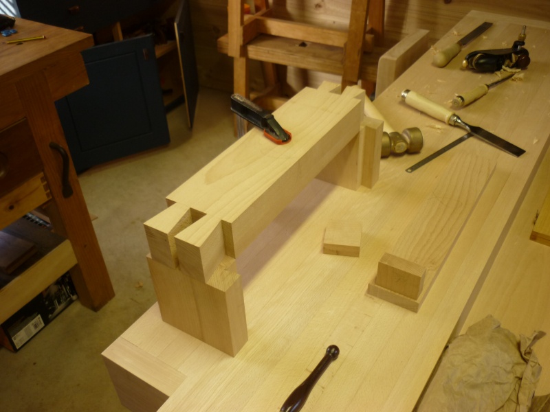

Apres avoir réglé son problème au fouzitou j’avais quelques bricoles à finir sur le plateau avant de le mettre en place définitivement. Et une queue d’aronde à rectifier si vous vous souvenez.
Le plateau donc. J’y avais repéré la position des tireforts. Je n’ai pas pu en trouver de la longueur qui me convenait donc j’ai été oblige d’en raccourcir des plus longs. Puisqu’ils n’auront plus de pointe j’ai taraudé les trous avec un tirefort intact après les avoir percé.
Construction d'un nouvel établi - Page 8 P1050421
L’essai a blanc du plateau m’a permis de repérer la position exacte des pieds. Entre les pieds j’ai réalisé, à la défonceuse, une rainure de 12mm de large et de profondeur identique, pour le valet de presse. J’ai tracé au trusquin au préalable, ça ne prend pas de temps et on voit tout de suite si la défonceuse dévie (oui ça m’est arrivé de mal serrer le guide !). J’ai aussi mis en place une butée en bout de rainure.
Construction d'un nouvel établi - Page 8 P1050422
Les extrémités sont équarries au bédane.
Construction d'un nouvel établi - Page 8 P1050423
Un coup d’huile de lin sur les parties auxquelles je ne pourrai plus accéder.
Construction d'un nouvel établi - Page 8 P1050424
Les tireforts raccourcis et mon pense bête que vous pouvez essayer de déchiffrer si ça vous amuse. Sacrément utiles ces pense bêtes, surtout avant des gros collages (ce qui n’est pas le cas ici).
Construction d'un nouvel établi - Page 8 P1050425
Je mets un peu de cire sur le pas de vis des tireforts, ça réduit beaucoup la friction et facilite la mise en place mais j’espère aussi que ça facilitera un démontage éventuel plus tard.
Construction d'un nouvel établi - Page 8 P1050426
Le plateau fixé, je reteste l’arrière du bac et malgré la petite retouche que j’ai déjà effectuée sur le bois de bout à la base des queues d’arondes (opération que je n’ai pas photographiée) ça baille encore un peu. Donc je ne peux pas couper à la modif in situ de la partie femelle. A genous, sans bon éclairage ça a été un bonheur.
Construction d'un nouvel établi - Page 8 P1050427
Collage, avec dormant quand même pour aider à fermer (au cas où).
Construction d'un nouvel établi - Page 8 P1050428
Le lendemain je bascule l’établi pour raboter l’arrière (j’ai eu du mal à le remettre droit, il pèse son poids)
Construction d'un nouvel établi - Page 8 P1050429
Résultat : pas trop mal. Sur la photo du bas vous remarquerez un deuxième coin. Pas un défaut d’assemblage cette fois mais un éclat sur une partie au fil très court à l’arrière de l’alaise gauche lorsque je rabotais le bois de bout pour la mettre à longueur avant réalisation des contre queues. L’éclat est tombé dans les copeaux et rien ne ressemble plus à un copeau qu’un autre copeau…
Construction d'un nouvel établi - Page 8 P1050430
Construction d'un nouvel établi - Page 8 P1050431

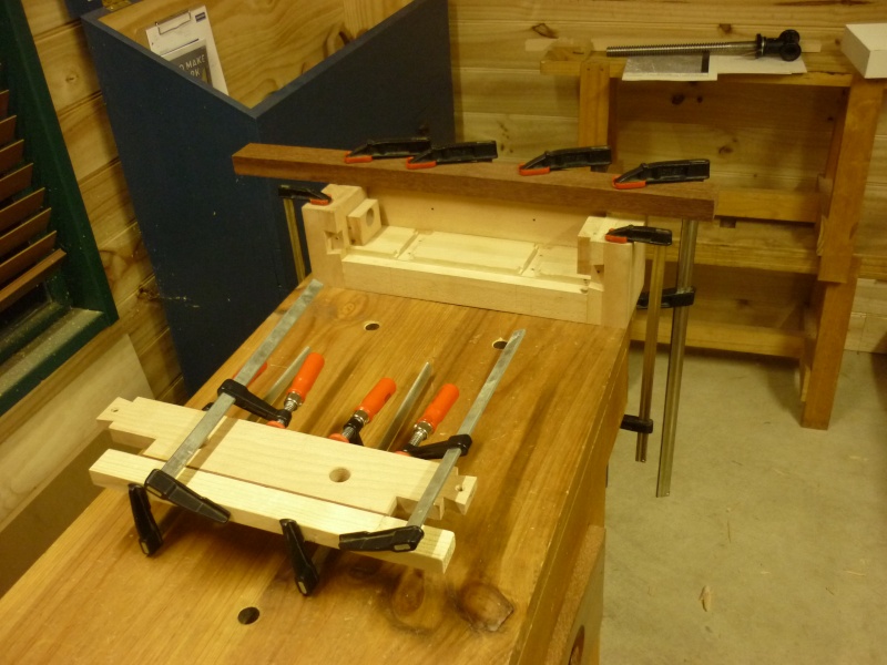

Maintenant passons au valet de presse, même si ca n’est pas tout à fait l’ordre dans lequel j’ai fait les choses comme vous pouvez remarquer sur les photos.
Premièrement une baguette de 12.5mm par 12.5mm de la longueur de la traverse avant. Première utilisation de l’établi car l’autre a le plateau trop déforme pour que je puisse raboter une petite pièce souple, même avec mon rabot le plus court.
Construction d'un nouvel établi - Page 8 P1050432
Cette baguette, qui servira de guide pour le valet de presse, est fixée à la traverse avant avec des vis et de la colle. Son positionnement se fait encore une fois avec ma petite équerre réglable.
Construction d'un nouvel établi - Page 8 P1050433
Construction d'un nouvel établi - Page 8 P1050434
Traçage du valet de presse.
Construction d'un nouvel établi - Page 8 P1050435
Je me suis amusé à faire des petits détails décoratifs, ça ne prend que quelques minutes. D’abord quatre petits coups de scie en travers.
Construction d'un nouvel établi - Page 8 P1050436
Passage à la SAR.
Construction d'un nouvel établi - Page 8 P1050437
Pour obtenir ceci, qui nécessite un petit coup de rabot/vastringue/racloir et lime pour les parties concaves.
Construction d'un nouvel établi - Page 8 P1050438
J’ai ensuite corroyé un morceau de chute.
Construction d'un nouvel établi - Page 8 P1050439
J’ai sorti le Stanley 45 pour y faire une petite rainure de ½’’ de large et de profond.
Construction d'un nouvel établi - Page 8 P1050440
C’est la partie qui coulissera sur le guide.
Construction d'un nouvel établi - Page 8 P1050441
Elle se visse à l’arrière de valet de presse comme ceci.
Construction d'un nouvel établi - Page 8 P1050442
Ensuite je perce une série de trous de 19mm en quinconce dans le valet de presse. Les trous sont commencés à la perceuse avec une mèche Forstner mais ma mèche ne coupe que d’un cote et je n’arrive pas à l’affuter pour que le deuxième tranchant fasse son boulot. Résultat, ça a tendance à chauffer et à bruler le bois sur des trous profonds. J’ai donc continué au vilebrequin.
Construction d'un nouvel établi - Page 8 P1050443
Je perce jusqu'à faire dépasser la vis de la mèche. Puis je retourne la pièce et je termine le trou. Cette méthode permet un résultat propre.
Construction d'un nouvel établi - Page 8 P1050444
Comme le vilebrequin forçait un peu j’ai mis une bonne dose de WD40 au niveau des poignées. Ca a rendu le travail beaucoup plus facile mais concentré comme je l’étais sur les trous je n’ai pas fait attention au WD40 qui coulait. Heureusement je m’en suis rendu compte avant de m’appuyer sur l’établi. Je crois que la seule solution aurait été de le repeindre en noir !
Construction d'un nouvel établi - Page 8 P1050445
Petit chanfrein sur les trous.
Construction d'un nouvel établi - Page 8 P1050446
Reste à faire un petit tenon sur le haut du valet de presse. Je scie les épaulements après avoir dégagé une petite encoche au ciseau pour guider la scie et avoir un résultat propre.
Construction d'un nouvel établi - Page 8 P1050447
J’ai dégagé la joue du tenon à la scie à tenons et fignolé au rabot.

J’ai d’abord scié les logements pour les entretoises, à la scie à dos puis dégrossi à la SAR et nettoyé au ciseau et à la guimbarde.
Construction d'un nouvel établi - Page 8 P1050510
Construction d'un nouvel établi - Page 8 P1050511
Construction d'un nouvel établi - Page 8 P1050512
Avant de me rendre compte que la plaque ne fait bien évidemment pas la même largeur que le côté, d’où les petites cales précédemment. Les évidements pour les soudures peuvent donc remonter un peu.
Construction d'un nouvel établi - Page 8 P1050513
Le problème se corrige facilement, je pensais de toute façon faire une petite emboiture pour la pièce du dessous de la presse, sa profondeur est maintenant toute trouvée. Alors un coup de défonceuse plus tard, voilà.
Construction d'un nouvel établi - Page 8 P1050514
Construction d'un nouvel établi - Page 8 P1050515
J’ai quand même fait le petit évidement pour la plaque coulissante. Voila une photo d’une presse à mobilité réduite, pour ceux qui ne connaissaient pas encore.
Construction d'un nouvel établi - Page 8 P1050516
Par contre le boitier se loge bien dans le U.
Construction d'un nouvel établi - Page 8 P1050517
Finalement j’ai compris qu’il allait falloir une évidement débouchant si je voulais que la plaque puisse coulisser, je l’ai donc fait déboucher (pas de photos, je n’avais surement plus la tête à ça).
Deux erreurs de réparées et pas de pièces irréversiblement flinguée… pas si mal pour une journée noire.

Petite vue de l’éclaté de la presse avant collage, 11 bouts de bois et pas mal d’heures de boulot.
Construction d'un nouvel établi - Page 8 P1050531
Collage.
Construction d'un nouvel établi - Page 8 P1050532
