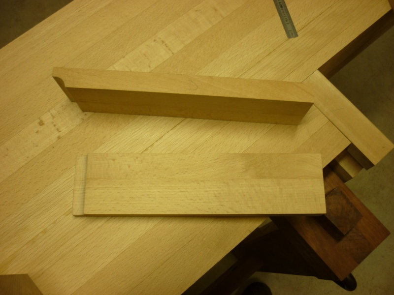

La dernière fois j’en étais resté aux queues d’aronde sur l’avant du plateau, j’ai donc logiquement (pour une fois que ça ne part pas dans tous les sens) continué par les queues d’aronde à l’arrière du bac à outils (j’ai découvert le terme fouzitou sur le forum et il me plait bien, je l’attends avec impatience le fouzitou surtout que j’y ai apporté à mon avis, quelques améliorations, rien de révolutionnaire quand même, mais là je saute les étapes).
Avec les alaises en place à l’avant j’ai positionné l’arrière du fouzitou pour déterminer la longueur des alaises et la longueur de la planche arrière. Je les ai coupées puis recalées au rabot.
Construction d'un nouvel établi - Page 7 P1050266
Les alaises seront collées à l’avant mais à l’arrière elles seront maintenues par un boulon (M10, 140mm) dans un trou allongé pour permettre le coulissage le long de l’embrèvement lorsque la largeur du plateau variera en fonction de l’hygrométrie.
Les perçages pour ces boulons sont effectués selon la même méthode que pour le boulonnage des pieds et des traverses. Les trous qui permettent de cacher la tête des boulons sont élargis à la gouge à biseau interne pour permettre à l’ensemble boulon rondelle de coulisser de 5mm environ.
Construction d'un nouvel établi - Page 7 P1050272
Construction d'un nouvel établi - Page 7 P1050267
A partir de chutes contrecollées j’ai fait des petits compléments d’épaisseur pour l’arrière des alaises ce qui les amène de 80 à 100mm, comme l’arrière du fouzitou.
Construction d'un nouvel établi - Page 7 P1050268
Construction d'un nouvel établi - Page 7 P1050269

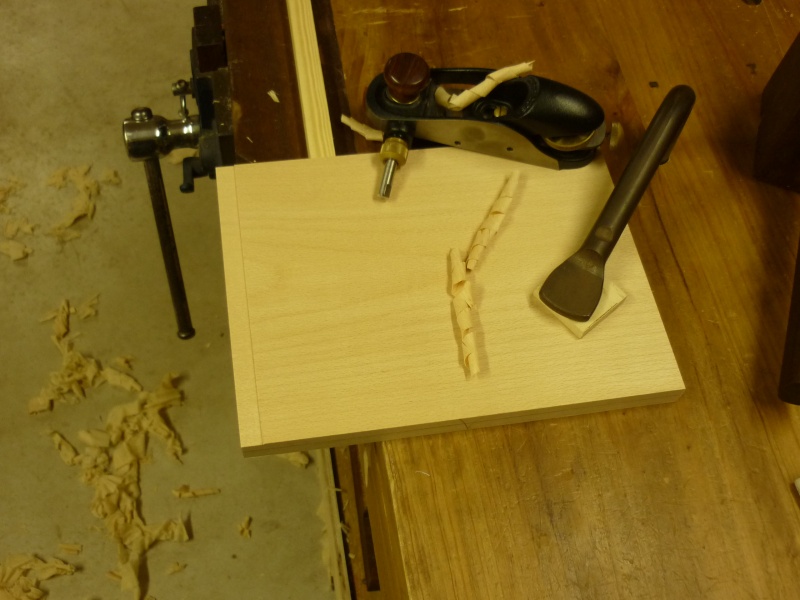

Des rainures sont réalisées à la défonceuse dans l’arrière et alaises pour le fond du fouzitou.
Construction d'un nouvel établi - Page 7 P1050316
Construction d'un nouvel établi - Page 7 P1050317

Je prépare le fond en trois parties.
Construction d'un nouvel établi - Page 7 P1050351
Je trace les languettes au trusquin.
Construction d'un nouvel établi - Page 7 P1050352
Je commence par réaliser les languettes en travers du fil, de cette manière si il y a de l’arrachement en bout ça sera nettoyé lorsque les languettes dans le sens du fil seront réalisées.
Construction d'un nouvel établi - Page 7 P1050353
Il faut faire attention à l‘équerrage car on a vite fait de partir un peu de travers.
Construction d'un nouvel établi - Page 7 P1050354
Dans le sens du fil j’ai utilisé mon Stanley 78 réglé pour un copeau très grossier.
Construction d'un nouvel établi - Page 7 P1050355
Pour utiliser ce genre de rabot il vaut mieux commencer au bout de la pièce et travailler à reculons. L’avantage du 78 est sa butée de profondeur qui empêche le rabot de couper quand la profondeur est atteinte.
Construction d'un nouvel établi - Page 7 P1050356
Avec un peu de chance on arrive à ça.
Construction d'un nouvel établi - Page 7 P1050412
Petit test.
Construction d'un nouvel établi - Page 7 P1050357
