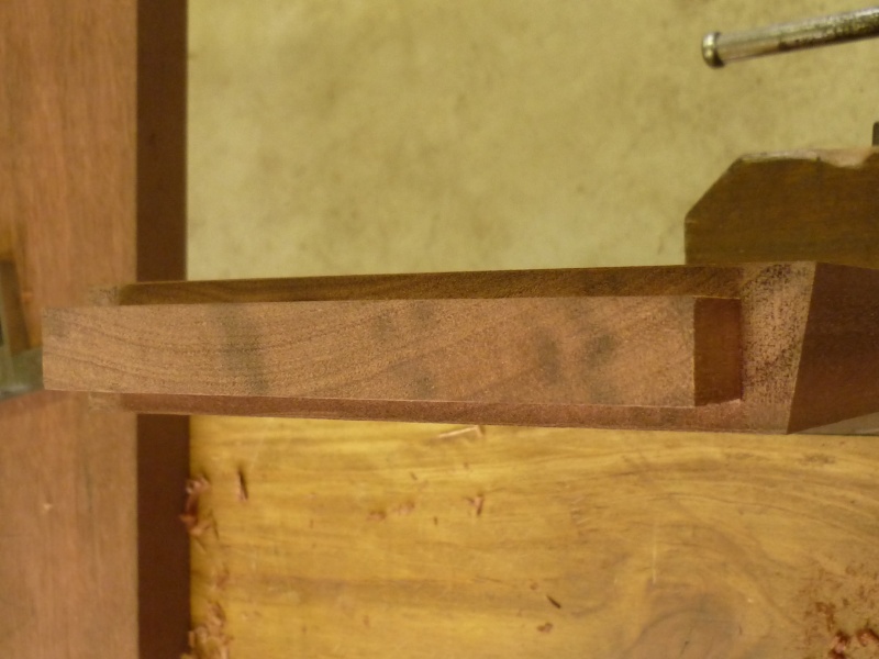

J’ai un peu avancé sur mon établi, le piétement prend forme !
La dernière fois je n’avais pas eu le temps de finir les tenons sur les traverses avant et arrière. J’ai scié les épaulements à la scie à tenons et à la scie à dos.
Ensuite j’ai fignolé les joues des tenons à la guimbarde. En positionnant deux pièces de la même épaisseur sur lesquelles porte la semelle de la guimbarde on arrive à rendre la joue du tenon parfaitement plane et parallèle à la face de la pièce. En enlevant la même épaisseur de chaque côté du tenon on garde le tenon centré. Cette méthode, que j’utilise quasi systématiquement sur mes tenons, permet d’enlever une épaisseur minime et de régler l’épaisseur des tenons de façon très précise en gardant des faces planes ce qui est difficile au ciseau lorsqu’on a un tenon qui force un peu trop dans sa mortaise. Là, pour le coup, je les ai raboté un poil trop. Ça aurait été parfait pour des tenons collés, vu que la colle que j’utilise fait gonfler pas mal le bois, mais pour des tenons pas collés je trouvais l’assemblage un peu lâche. J’ai réglé le problème en passant un coup de pinceau imbibé de colle sur les faces des mortaises et ça a suffi pour qu’une fois la colle sèche, les tenons rentrent à la main mais tiennent quand même.
Petit réglage des épaulements au guillaume et au ciseau.
Voilà le travail.
Et assemblé… c’est plaisant.

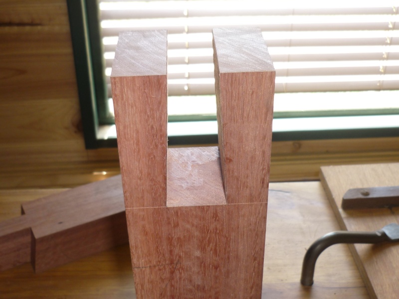

Les pieds arrière sont assemblés avec les traverses du haut par un enfourchement en T incliné.
Les ‘mortaises’ débouchantes sur les pieds sont sciées à la SAR pour les joues, puis la chute est enlevée avec une petite scie à chantourner de ma fabrication. C’est la seule lame que j’ai réussi à tourner dans le trait de coupe de la SAR, celle de ma grosse scie à chantourner ne voulait pas obtempérer. Ni très pratique, ni très rapide cette méthode, la lame étant trop courte et les dents trop fines.
Le fond est ensuite nettoyé au ciseau.
Ça donne ça.
Les épaulements de la partie mâle de l’assemblage sont coupés à la scie à dos après avoir réalisé une série de traits de scie dans la chute à la SAR.
Ces traits de scie facilitent le travail au ciseau.
Pour arriver à ça.
Les joues sont encore une fois fignolées à la guimbarde jusqu'à ce que les pièces s’assemblent.
Comme ceci.

Et avec le plateau dessus pour se faire plaisir. Ça commence à prendre tournure.
J’espère que ça vous a intéressé, peut être que c’est un brin répétitif en fait, le prochain épisode devrait changer un peu des tenons mortaises.

Merci à tous pour les compliments… qui portent leurs fruits. Mon dragon (presque) apprivoisé a vu vos commentaires et elle me dit : Ah ben ils ont l’air d’apprécier, même si ça n’est pas pour la maison… Ce qui est mieux que la soupe à la grimace due à mon outrecuidance de faire mon établi avant ‘sa’ salle de bains !
Olivier67, ma scie à tenon (à refendre donc) est une Disston, du milieu du siècle dernier, qui n’avait besoin que d’un affutage. L’autre, à araser, est une Lynx moderne (scie moyenne gamme fabriquée par Thomas Flinn & Co à Sheffield), la poignée d’origine, bas de gamme, inconfortable et moche, a juste reçu un coup de râpe et de ponçage pour la rendre beaucoup plus sympa.
Entre la video de Paul Sellers et une guimbarde du commerce on peut aussi se faire ça :
Je m’en étais fait une similaire avec une clef allen meulée en guise de lame et avec un système de réglage de la profondeur beaucoup plus simple (la tige de la clef passait dans un trou a l’arrière de la guimbarde et était maintenue par un boulon taraudé dans le bois). La mienne n’arrivait pas à la cheville de la Veritas à cause de la lame principalement, mais des lames coudées se trouvent dans le commerce ou peuvent se faire.
