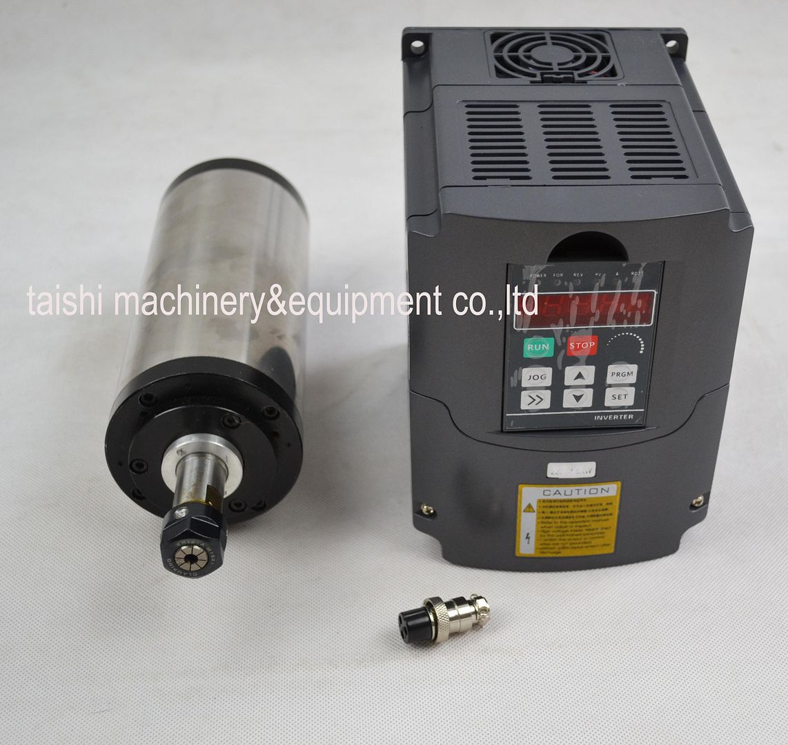

sinon je vais peu être me laisser tenter par un autre moteur de fraisage et je pensais à un chinois comme celui là : http://www.ebay.fr/itm/CNC-2-2KW-Spindle-moteur-de-fraisage-Variateur-de-Frequence-mount-Collets-pompe-/271710486992?pt=FR_YO_MaisonJardin_Outils_MachinesIndustrielles&hash=item3f433501d0
des avis ou d'autres suggestions ? il faudrait qu'il soit au moins en ER16.

Je ne pourrais pas te dire pour l'inscription ; les liens que j'ai ne fonctionnent plus (changement de "proprio", Kress à été repris par Hilti je crois).
La broche 2.2Kw semble une valeur sure, elle est très présente sur de nombreuses CNc. Elle est en ER20 (jusqu'à Ø 13) ... par contre, il semble qu'ils ne livrent pas chez toi

donc je mate les 2.2kw chinois mais la plupart des réponses que j'ai pour l'instant, c'est : "Thank you for your consult.Sorry we only can ship to France but cannot ship to French Guiana."
ou sinon à des prix exorbitants ..

bon je risque de partir sur une 2.2kw dans ce style et d'envoyer la kress en garantie (en pensant que ça prendra plusieurs mois) :
connaissez vous le volume sonore des versions "air cooler" et "water cooler" ? que ça puisse me donner une idée par rapport à la kress qui fait dans les 80db.
