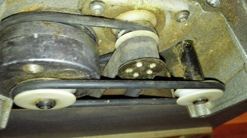

Refection raboteuse dégauchisseuse FIP Peugeot - Page 4 Empty poulie transmission et entrainement
Message  rodrigov Jeu 26 Avr 2018 - 16:04
J'essai de remetre au travail ma FIP150, mais la couroie ronde d'entrainement ne marche pas...
En regardant au detail, j'ai decouvert que la couroie semble trop petit pour la poulie.... mais, n'est pas la poulie qui est morte ??
SVP, votre avis bienvenu.... si possible avec photo de votre poulie pour comparer l'usure... dans mon cas, je voi l'axe... la poulie a presque disparu apres long temp de travail

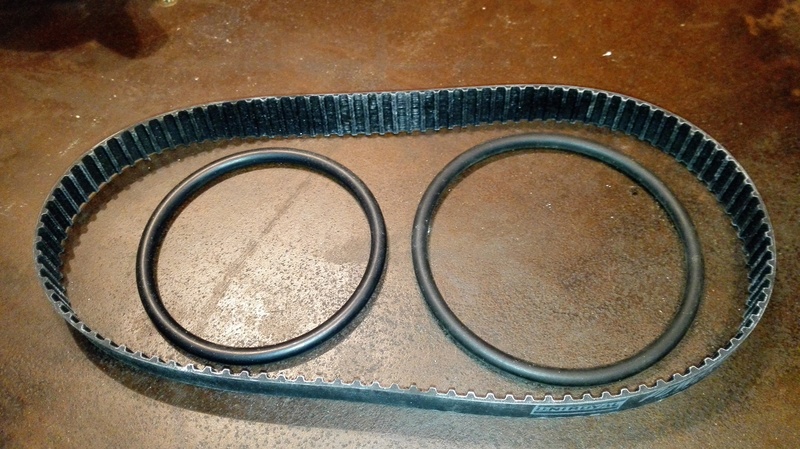

Refection raboteuse dégauchisseuse FIP Peugeot - Page 4 Empty Re: Refection raboteuse dégauchisseuse FIP Peugeot
Message  jobois Jeu 3 Mai 2018 - 19:56
bonjour Rodrigo,
pancoops desolé pour le retard de reponse.
sauf erreur de ma part,il y a sur cette machine 3 courroies au total,
(1 crantée large / 1 petite torique / et une grande torique )
je verifie cela ce week-end et te tiens au courant et te joindrais
les photos des courroies et des axes
Message  rodrigov Mer 16 Mai 2018 - 11:29
rodrigov a écrit:bonjour,
Refection raboteuse dégauchisseuse FIP Peugeot - Page 4 Axe_ra10
Rodrigo
en re-regardant la photo et machine, la poulie du "bidoule" et celle du arbre sont pas alignees.... ancienne reparation ?? adkustement a faire ??

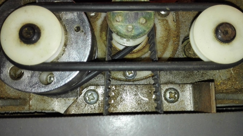

Message  jobois Ven 18 Mai 2018 - 23:16
voici les trois corroies en question
Refection raboteuse dégauchisseuse FIP Peugeot - Page 4 Img_2019
différentes vues des courroies en place
Refection raboteuse dégauchisseuse FIP Peugeot - Page 4 Img_2017
Refection raboteuse dégauchisseuse FIP Peugeot - Page 4 Img_2018Refection raboteuse dégauchisseuse FIP Peugeot - Page 4 Img_2015
Refection raboteuse dégauchisseuse FIP Peugeot - Page 4 Img_2016
voila rodrigov ! j'espere que cela peux t'aider !

Refection raboteuse dégauchisseuse FIP Peugeot - Page 4 Empty poulie et courroie
Message  rodrigov Mer 23 Mai 2018 - 19:09
bon jour,
merci pour votres images...
en comparant l'etat et forme de la poulie d'entrainement du arbre, je constate dans vos images, que la gorge est au moins si profonde que la courroie (70x5mm). Si vous regardez mon image, la gorge va jusqu'à l'axe. Votre poulie, est-il si profonde ?? Doi-je la changer ??
Message  jobois Jeu 24 Mai 2018 - 17:43
bonjour a tous,
rodrigov je viens de verifier la poulie de l'arbre voici une photoRefection raboteuse dégauchisseuse FIP Peugeot - Page 4 Img_2022
il semble que sur votre poulie il manque une sorte de caoutchouc en comparaison a la mienne.
je pense qu'il n'est pas utile de remplacer la poulie,il faudrait que vous trouviez un elastique
assez large et du diametre du fond de la gorge,en clair il vous faut trouver un truc qui soit
elastique et caoutchouté pour que la courroie agrippe et ne glisse pas,bref de la bricole

Refection raboteuse dégauchisseuse FIP Peugeot - Page 4 Empty gorge de poulie
Message  rodrigov Jeu 24 Mai 2018 - 18:02
bon jour,
merci pour la derniere image... efectivement ma poulie semble deja bien usée comparée a la votre, un remplacement serait l'ideal...
Je vous remercie l'aide.... de mon conte, a la recherche de une poulie equivalent !!!
