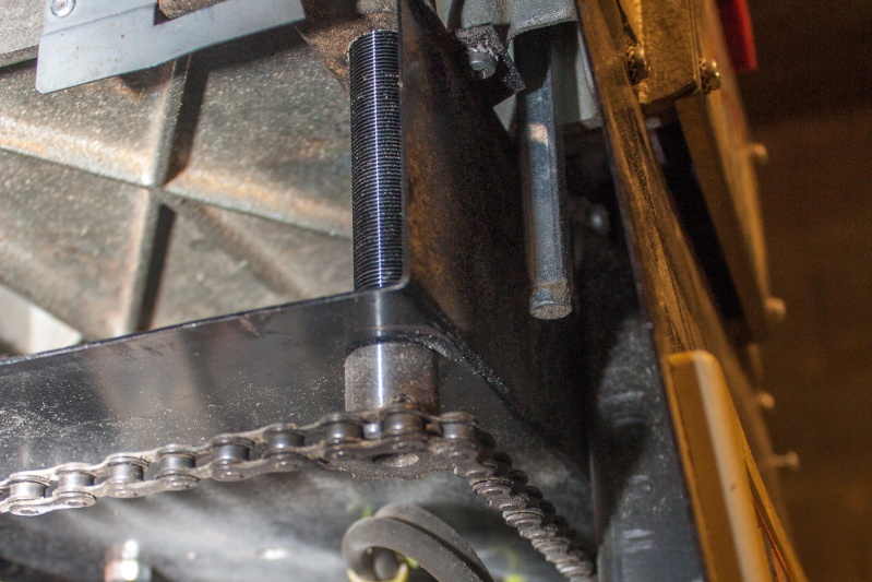

Concernant le problème des pignons plastiques fendus, j'ai trouvé une solution assez simple :
4 pignons de pocket quad à 1,5 €
http://www.newmotorz.com/advanced_search_result.php?keywords=pignon+pocket+quad&x=0&y=0
1 chaine à 10 € (il vous faut un dérive chaine pour régler la longueur)
http://www.newmotorz.com/pieces-detachees-pieces-pocket-bike-pieces-pocket-course-chaine-grands-maillons-114m-p-1813.html
Pour les pignons, j'ai supprimé la partie filetée et je les ai ramené à rectifier dans un atelier de mécanique pour 30 € :
* perçage à 10 mm pour accueillir les arbres cannelés de la table de la raboteuse
* taraudage avec un pas de 5 x 0,8 pour bloquer ces pignons sur les les arbres canelés (la vis vient bloquer dessus)

j'ai fait à peu près pareil que toi pour les pignons, aidé d'un ami metalleux, reprise du Øint + vis de pression sur le coté + une chaîne de vélo qui traînait...
Demain soir je ferais les photos des pignons et aussi du capot coté réglage de hauteur mais ne t'attends pas à un truc super précis: un sticker gradué au mm et une patte rivetée sur le plateau.

Comme promis, voici les photos pour le réglage de la hauteur (comme tu peux le constater c'est effectivement très sommaire)
Refection raboteuse dégauchisseuse FIP Peugeot <a href=Refection raboteuse dégauchisseuse FIP Peugeot Img_4510" />
Le remplacement des pignons plastique par des metallique
Vue sur la vis de pression
Refection raboteuse dégauchisseuse FIP Peugeot <a href=Refection raboteuse dégauchisseuse FIP Peugeot Img_4511" />
Vue sur le diamètre repris à 10mm de mémoire.
Refection raboteuse dégauchisseuse FIP Peugeot <a href=Refection raboteuse dégauchisseuse FIP Peugeot Img_4512" />
Une fois tout remis en place:
Réglage de la table d'entrée et celle de rabotage au comparateur.
Réglage des fers trouvé sur un post trouvé sur le fofo et similaire à celle de Mr Wandel, ça fonctionne très bien...
Je t'envoi un MP pour la doc.
