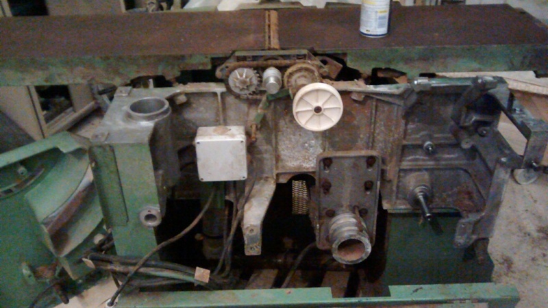

Comme dit auparavant le combiné était très sale et bien grippé, voici d'autre photo :
Donc j’ai démonté toutes les pièces de la machine, j’ai décrassé ( à l’essence), dégrippé (au dégrippant, à la ponceuse, paille de fer, brosse métallique et bcp d’huile de coude). Ensuite, j’ai peint le bâti et quelque pièces. J’ai remonté le tout, en changeant les roulement et les courroie en me servant de la doc trouvé sur http://lurem.gandi.ws/. Voici ce que cela donne :

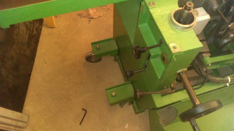

J’en est profité pour faire un chariot de déplacement avec des cornières et des IPN :
Tout le montage c’est bien passé jusqu’à la mise en route, En fait, quand je lance la machine chaque outil est censé tourné indépendamment. Sauf que la tout tourne en même temps ! Je pense que c’est un réglage des courroies à effectuer via les poulies. De plus, quand je désélectionne la fonction R/D, la courroie ne tourne pas (normale) mais elle claque sur la poulie moteur qui elle tourne voir photo (au niveau du rond rouge)
Auriez-vous une solution ?

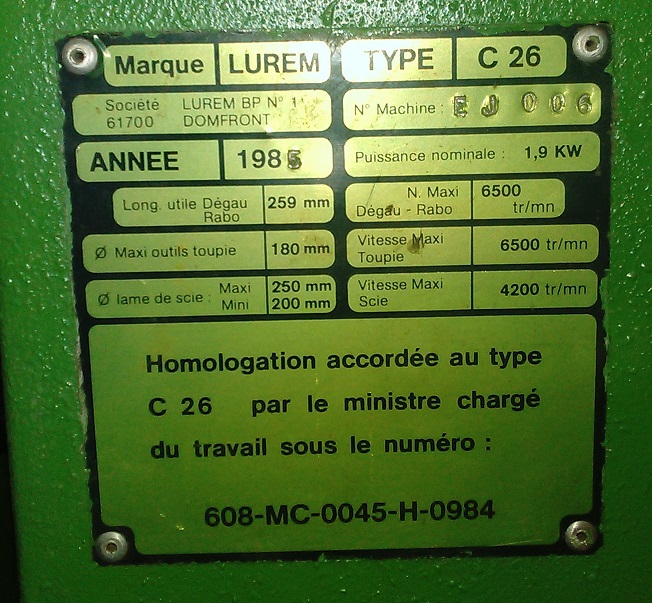

Si quelqu’un connait cette machine, faite moi signe ! voici la fiche technique de la machine:

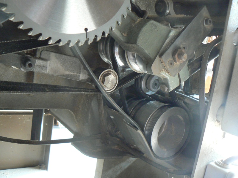

premièrement: le soucis de sélection des courroies:
Donc comme expliqué auparavant, lorsque je sélectionne un outil grâce au volant de sélection de courroie, j'obtiens les choses suivantes:
- quand je veux sélectionner la fonction R/D : tout les outils tournes en même temps (scie, toupie et R/D)
- quand je sélectionne la scie: la courroie de R/D est détendu et elle claque. la scie et la toupie quant à elles tournent aussi toutes les 2.
- quand je sélectionne la toupie: la courroie de R/D est détendu et elle claque. la scie et la toupie quant à elles tournent aussi toutes les 2.
pour illustrer tout ce la voici la vidéo:
tout ceci doit-être du au réglage des poulies de courroie?

L'entrainement des rouleaux d'avance du bois se fait par l'arbre de rabotage/dégauchissage via une courroie plate (360x15 pour ma machine)
assurant la liaison entre la poulie petit diamètre de cet arbre et la poulie en élastomère de couleur blanche. La fonction embrayage/débrayage
de fait par l'intermédiaire du levier s'écartant vers la droite sur ta dernière photo; le levier est rappelé par un ressort en position embrayage.
Pour ton problème de courroies, vérifie qu'elles sont bien toutes conformes aux prescriptions constructeur (type, largeur, longueur); qu'elles
cheminent bien toutes du bon côté des guides fixes (sur leur longueur) que tes poulies: moteur, intermédiaire, réceptrices sont bien implantées
en bonne position (quelque réglages d'entraxe et d'orientation sont possibles sur ma machine)
Pour ton commutateur, j'essaierai de bricoler une pièce d'adaptation (genre pièce cylindrique perçée avec vis de pression ou scellement à la résine)
et j'y grefferai un nouveau bouton de manœuvre.
JC

Re: réfection combiné lurem C26
bonsoir,
Désolé de ne pas avoir répondu plus tôt, j'étais en week-end!
Tout d'abord, merci pour ta réponse JC.
effectivement, j'ai vu quelque photo de cette machine sur le net! elle se ressemble. Après avoir repassé en revue toutes la doc technique, il n'y a aucune courroie plate de ce genre mentionnée (je pense qu'ils ont du l'oublier car sur le plan il y en a une mais avec une référence erronée!)
Il y a juste ça comme courroie:
Je vais donc acheter une courroie plate à cette effet et le problème sera résolu!
Pourrais-tu si c'est possible me donner la distance d'axe en axe entre la poulie petit diamètre de l'arbre de R/D et la poulie en élastomère de couleur blanche? Ainsi que le diamètre et l'épaisseur de chaque poulie?
Les courroies sont toutes conformes car :
je les ai mesuré chaque une puis je les ai comparé avec les ref constructeur apparaissant dans la doc technique ( voir ci-dessus). je viens d'aller dans mon atelier et j'ai essayé de régler les poulie: 1 moteur et 2 autres, mais le résultat reste le même. soit tout tourne en même temps, soit la courroie de R/D claque quant elle n'est pas sélectionnée.
Pourrais-tu STP me faire des photos et une vidéo de ta machine en marche tout en utilisant le sélecteur de courroie si c'est possible?
je t'en demande peut-être beaucoup mais pour le moment je suis dans l'impasse! je te remercie d'avance! si quelqu'un a une solution je suis preneur!
c'est une solution simple a laquelle je n'avais pas pensé! je vais la tester!
Encor merci pour tout JC
cordialement,
TAEK

Bonjour TAEK
Voici ce que je peux t'apporter de concret sous forme de photos peut-être pas bien nettes et au plus tôt car je suis souvent
absent de mon domicile en cette période.
J'ai photographié dans l'ordre: le sélecteur de commande au repos, commande de la scie, commande de la toupie, commande de la
raboteuse et la liaison petite poulie de la raboteuse/ poulie en élastomère (lame de scie déposée).
Bien que la cinématique des machines présente des différences, j'espère que ces éléments pourront t'apporter un éclairage pour ton problème.
JC
Bonjour tout le monde!
Tout d'abord, merci pour vos réponse!
Désolé pour ma réponse tardive car je suis en vacances en Irlande(pays magnifique que je conseil!!!) je profite de la wifi de mon hôtel pour vous envoyer une réponse!
Bref:
Beepbeep:
du coup j'ai trouve un bouton, un pote électricien en avais! Merci tout de même pour ton attention!
JC:
Je ne suis pas chez moi mais:
- je me rappel sur ma machine je n'ai pas de carter au niveau de ma poulie moteur! Est ce que ça n'aurais pas une incidence sur l'entrainement des courroies?
- quand j'utise le selecteur de courroie, les courroie se détende mais quand je mets en route la machine sois elles tournent toutes soit elles claques comme sur la vidéo!
Encore merci!
Je vous tiens au jus dès mon retour,
Cdt
TAEK

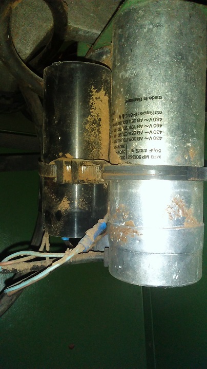

Me voici de retour des vacances (la reprise se profile à l’horizon !) bref.
J’ai donc vérifié les points qui clochaient au niveau de la machine. J’ai fait des tests au niveau des courroies en changeant le nombre de tour minute via le sélecteur de vitesse « réparé » (j’ai mis entre guillemets vous comprendrez plus loin plus tard). Il est apparu 2 problèmes :
1 – je trouve que le moteur chauffe, je m’explique :
Ce matin j’ai fait un test, j’ai laissé tourner le moteur sur la position scie circulaire durant 5 minutes. J’ai coupé le moteur et j’ai mis la main sur celui-ci. Il n’était pas brulant mais chaud (35 ou 40°c).
Voici les caractéristiques moteur :
Voici l’implantation des condensateurs :
Est-ce normale ?
J’ai regardé sur le net apparemment ça pourrait venir d’un condensateur. Il faudrait que je les teste.
Auriez-vous d’autres idées ?

Quand je parle de commande c'est un boitier avec les bouton MA: marche, AR: arrêt, AU et non ARDU : arrêt d'urgence type coup de poing.
Tu peux en trouve facilement dans d'autres marque en gardant les même caracteristiques, apres dans la même que la tienne a voir en fonction de la date de fabrication.
Le principal c'est le cablage de celui-ci, il faut suivre la notice.
Regarde le fil " Branchement commutateur inverseur à l'aide...."

Jaja,
merci pour ta réponse rapide!
ok, je comprends! c'était aussi bête que ça.
comme tu le vois je ne connais pas grand chose en élec, j’essaie simplement de comprendre! du coup pour le commutateur (ma question va être surement très bête). Est-ce que un commutateur destiner à un changement de rotation de moteur (inverseur de sens) marche pour les changements de vitesse d'un moteur?
j'ai fais des recherches sur le net afin de trouver un équivalent de celui que j'ai mais ça à l'aire chaud!
j'ai lu que pour un moteur asynchrone de 220 volts c'était chaud à trouver.
Est-ce quelqu'un aurait des pistes?(car je suis une bille au niveau de l'élec)
En vous remerciant par avance,
