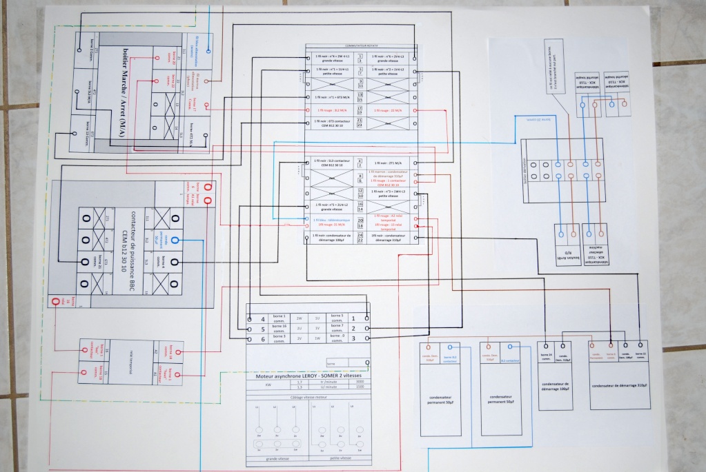

Bonsoir tout le monde,
Tout d’abord merci à : jaja et meles.
Je n’ai pas eu le temps de vous répondre avant je suis over booké !
Donc voici des news de la réfection, il ne me reste plus que la partie électrique à retapé ! Comme dit auparavant, j’ai décidé de refaire la partie électrique, pour repartir tranquille.
Je vais donc remplacer :
- le commutateur rotatif qui était cassé.
- le bouton marche / arrêt que je remplace par un boitier de démarrage avec relai thermique schneider.
- Le bouton d’arrêt de la R/D que je remplace par un bouton d’arrêt d’urgence legrand.
- les condensateurs.
Je vais aussi rajouter un sectionneur rotatif IMO – ref : PM69-3040-RY64 à 3 pôle
N’ayant pas beaucoup de connaissance en électricité (les bases) j’ai donc pour que vous puissiez m’aider établi un schéma de l’architecture électrique de la machine. Le schéma n’est pas fait dans les règles de l’art car je n’ai pas les connaissances requise. J’ai donc bidouillé ! on va surement me dire que c’est le bordel mais je n’ai trouvé que cette méthode pour m’y retrouver. Alors c’est simple je me suis mis devant la machine et retranscrit ce que je voyais sur papier ! C’est primitif je vous l’accorde.
Voici le schéma :
Celui-ci étant présenté, voici mes questions :
- Déjà, est-ce que j’ai fait des boulettes de retranscription ?
- Comment dois-je brancher le boitier de démarrage sur ce circuit ?
- Comment et où dois-je mettre le sectionneur rotatif ?
- Comment dois-je brancher le bouton d’arrêt d’urgence ?
- J’ai un souci avec mes « télémécanique » de toupie qui sont censés sécuriser la toupie. En effet ceux-ci ne fonctionne pas, je me suis rendu compte que l’un des 2 fils (le marron) n’est raccordé à rien, Est-ce normal ?
- Je remplace aussi les condensateurs, dans mon installation actuelle il y 4 condensateur : 2 permanent et 2 de démarrages. Après quelque recherche on m’a dit que l’un des condensateurs de démarrage était fatigué et que c’était pour cela qu’il y en avait 2 de démarrage.1 pour soulager l’autre. J’ai donc racheté 2 condensateur permanent et 1 de démarrage est-ce bon ?
Cela fait beaucoup de question, j’en ai conscience mais j’ai besoin de votre aide !
En vous remerciant par avance,
TAEK.

bonsoir,
excusez moi de vous relancer. mais pourrais-je avoirs quelque réponses.
merci d'avance pour votre attention.
cordialement,
TAEK.

Re: réfection combiné lurem C26
re,
je permets de remettre le schéma car je trouve celui ci-dessus pas très lisible.
cordialement,
TAEK
