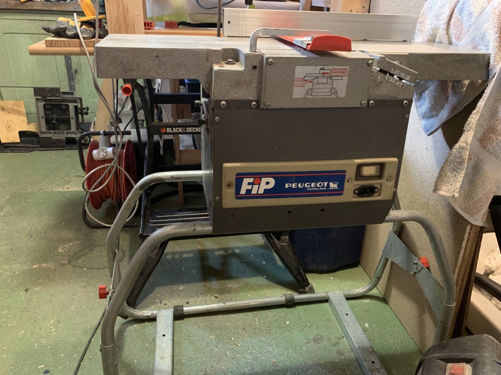

Hello les gens👋
Merci de m’accueillir parmi vous.
Je viens de trouver dans le fond d’un atelier cette R/D Peugeot.
Quelqu’un aurait il une notice svp et savoir ou je peux trouver ses fers pour je pense les changer..???
Merci à vous tous de vos retours et conseils sur cette machine. « Je débute dans la menuiserie »

Message  phil 78 Lun 17 Mai 2021 - 6:06
moi j en ai trouvé sur LBC (avec un peu de chance, il est vrai)
faut que je retrouve le vendeur (je t enverrai un lien en MP) il lui reste peut être des fers en 180mm de long
si tu connais quelqu'un qui peut te les recouper ce sera top

Message  mic82 Lun 17 Mai 2021 - 9:43
regarde là https://www.outil-a-bois.com/
perso j'ai commandé chez eux des 200x30x3 que j'ai fait usiner à la découpe jet d'eau pour faire des fers à encoches introuvable pour ma 635
Michel
