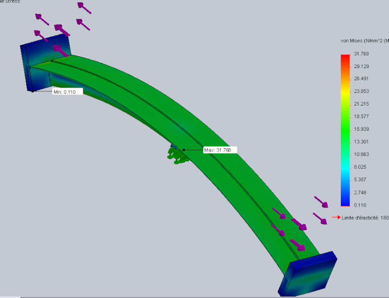

Il faut savoir qu'on ne peut faire une simulation que sur une seule pièce. Donc si on a un assemblage, on peut l'enregistrer en pièce et croisé ensuite les différents corps pour n'en former qu'un. Mais dans le cas des dormants, c'est beaucoup plus simple de le redessiner en une seule pièce directement.
Un dessin grossier de la poutre suffit. Mais bien sur, le profile des cornières doit être respecté !
J'ai ajouté un petit carré au milieu, sous le dormant. Vu l'effort qu'on appliquera et l'emplacement du petit truc, ça ne modifiera pas les résultats. On verra après à quoi il sert.
Deux outils sur solidworks permettent de telles simulation, il y a le complément "Solidworks Simulation ( à activer dans Outil -> complément ) Mais, plus simple et plus rapide, il y a "Simulation Xpress" dans l'onglet évaluer :
Apres avoir cliqué dessus, il te demande d'ajouter un déplacement imposé. C'est en fait la partie fixe de ta pièce.
Clique sur la face du petit carré qu'on a dessiné avant:
Et valide dans la colonne de gauche
Clique sur le spoiler en dessous pour comprendre pourquoi on utilise ce petit carré :
Ensuite,clique sur suivant. Il faut maintenant ajouter une force :
Comme on a fixé la petite portion du milieu, il faut mettre la moitié de la force totale sur chaque mors ( Tu me suis ? ) soit 4 500 N
Il aurait aussi été possible de mettre 9 000 N et de cocher la case totale ...
On valide
Voilà le dormant avec sa partie fixe et ses deux forces :
Suivant
Puis "choisir un matériau"
Dans nôtre cas, c'est du profilé acier, c'est donc de l'acier laminé à chaud.
Comme tu le voit, le tableau de caractéristique est déjà tout rempli. Ce n'est d'origine pas le cas pour les differents bois, et il manque le coeficient d'élasticité et le module de Young ; impossible de faire des simus. Du coup, il faut faire quelque recherches pour trouver les bons chiffres et pouvoir faire ces simulations avec du bois (étagère qui plie sous une charge etc)
Appliquer -> fermer
Et enfin : "Exécuter la simulation"
SW maille la pièce ( la décompose en plein de petits tétraèdres) et exécute la simulation
Voilà, on a plus qu'a lire les résultats !
Les contraintes de Von Mises permettent de voir si on dépasse ou non la limite élastique et à quels endroit il y a le plus de contraintes.
Comme ce sont des cornières et que l'effort leur est propice, les contraintes sont très bien réparties :
Mais attention, comme à chaque fois en résistance des matériaux, il faut nuancer les contraintes proches des zonnes d'effort. Surtout celles que l'on observe autour de nôtre "carré fictif" en vrai elles n'existent pas
Ici on veut avoir la flèche, donc il suffit de cliquer sur "afficher les déplacements. Et voilà le graphique :
Il suffit alors de lire sur l'échelle de couleur. Le "e" n'est bien sûr pas le e de exponentielle mais de "*10^"
On a donc une flèche d'environ 3.7*10^-1 mm soit 0.37 mm

bonjour Antoine,
très intéressant cette capacité de SW.
et quel chemin parcouru depuis les prmiers programmes par éléments finis !
2 remarques :
-comme tu le dis, la plus graosse difficulté dans le cas de matériaux autres que l'acier, c'est de placer les bons coefficients.
normalement, seuls des essais peuvenet les donner.
tu écris "Comme ce sont des cornières et que l'effort leur est propice, les contraintes sont très bien réparties :"
oui et non, les cornières ne sont vraiment pas le meilleur choix pour une flexion simple, comme ici, ou la force de traction égale celle de compression. un profilé symétrique serait bien plus avantageux.
pourrais tu montrer la répartition des tensions dans l'ame (coupe verticale) ?
merci.

Bonjour Vincele et tous,
en sollicitation de flexion simple, comme ici, un profilé symétrique (haut/bas)est toujours beaucoup plus favorable qu'un autre non symétrique, puisque les forces de traction (en dessous généralement, mais au dessus ici) et de compression sont les mêmes.(à dimensions égales évidemment).
un profilé non symétrique dans le plan vertical (1 seule cornière par. exemple) est encore moins bonne, puisqu'elle génère de la torsion.
maintenant, on peut évidemment recourir à SW et aux éléments finis pour toute simulation, mais ici il s'agit d'un calcul très simple, si ça intéresse qq un je peux le développer.
pour comparer 2 profilés soumis à charge identique :
en déformation, les flèches sont proportionnelles aux Inerties (donnée dans tout catalogue papier ou inform.)
en résistance, les tensions sont proportionnelles aux I/V (données catalogues aussi, pour un profilé symetrique, v = 1/2 hauteur)
@ Antoine : où as tu appliqué ta force de 9000 N ?
il ne faut pas l'appliquer sur la surface totale du sabot, encore moins à son extrémité, mais au milieu de la surface de serrage.
par exemple, si le sabot vaut 10 cm, et que tu appliques ta force au dessus, le couple est de 9000*10 N.cm.
mais si tu serres des plances d'épaisseur 3cm, par exemple, le couple sera de 9000*1,5 N.cm,
ce qui fait une sacrée différence.
pour illustrer en termes et sensations connues, 90000N.cm =90 daN.m, c'est comme si on sollicitait le profilé de 2m de long, simplement posé au milieu, par 1 poids de 90 kg à chaque extrémité.
dit ainsi, je pense que tout le monde "sent" la chose ...
autre question . quelles valeurs de I et I/v as tu encodés ? à moins que tu n'aies donné seulement les dimensions des profilés ?
avec cela, je puis aisément calculer la flèche au milieu et le diagramme des tensions, constant d'ailleurs sur toute la poutre.
ce sera intéressant de comparer ...
