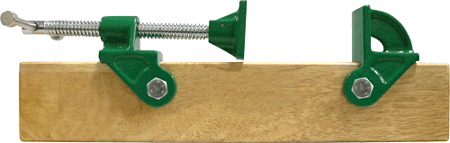

Et puis les dormants qui sont vendu dans le commerces sont en bois ou en IPN
Dormants HM Diffusion
Une autre idée a creuser mais l'image est un peut petite
Je passerrais chez mon voisin qui est un pro et je ferrais des photos de ses dormants (matos pro garantie)
Je pense qu'a nous trois on va révolutionner les serre joints dormants
