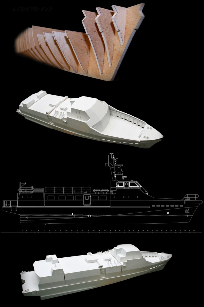

Hé oui tous les plans que tu as pu voir ici ou sur d'autre forums sont personnel. Je les fait sur Visio, et ensuite, il m'arrive de les passer dans Paint shop Pro pour pouvoir les transformés en JPEG et pouvoir faire des montages, comme s'il s’agissait de photos.
En voici quelques exemples.
Petit montage entre photo et dessin, avec cette porte en chataîgner à hublot.
Un autre exemple, avec cette maquette en cour de fabrication.
Et pour finir, cette viole (en projet), mais peut être la connais tu déjà... mélange de dessin et de photo.
A propos de photo, peut être ferai je un sujet la dessus, j'essayerai d'expliquer dans des termes connu de tous, Pourquoi elles sont ratées, alors qu’il est simple de les réussir !
