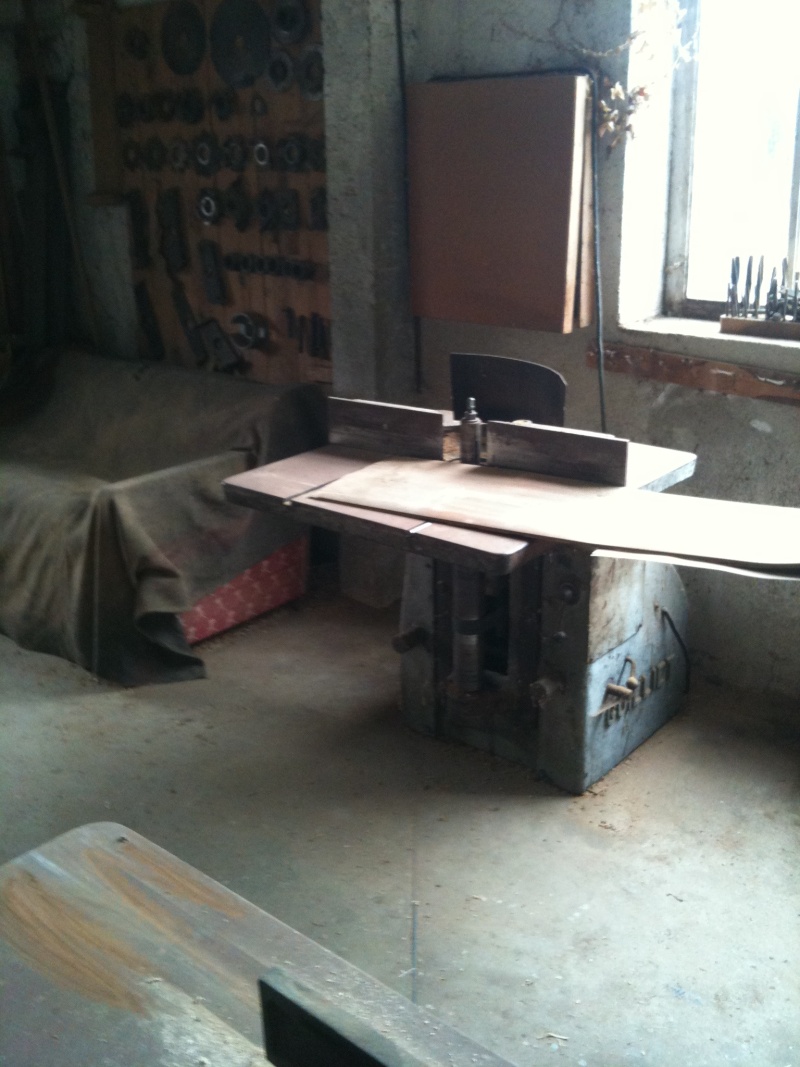

voila j'aurai besoin de votre avis sur du materiel qu'on me propose.
Il s'agit de matos dormant dans un atelier de menuiserie : rabot, degau, scie a ruban, toupie et ses accesoires, mortaise à meche.
La marque est "guilliet et fils" auxerre et est ancien mais fonctionne
Y a t il des points specifiques a verifier et est ce une bonne opportunité.
Le dernier probleme est de chiffrer tout le materiel (perso la toupie me fait vraiment peur car il n'y a aucune protection )
merci a vous
voila les photos ne sont pas bonnes car je n'avais que mon tel sur moi.
merci a vous

Bonjour samattack
Effectivement c'est du lourd! Du d'avant plusieurs guerres! et avec les protections d'époque!
On peut déjà dire que ces machines sont en triphasé avec démarrage étoile triangle manuel.
Personnellement, ce style de machines n'offre d'intérêt que si tu peux les avoir à très bas prix... Serte la fonte permet d'avoir des châssis inébranlable, mais les techniques de la construction mécano soudé ont fait de tels progrès, qu'aujourd'hui on arrive à faire aussi bien avec de la tôles soudées... Je parle bien sur de machines à bois!
L'arbre de toupie semble être supérieur à 30. L'outillage en 40 est devenu très rare, et en 50 très onéreux!
Les avoir à vil prix de permettrais de garder un peu d'argent pour les remettre au gout du jour, ne serait ce qu'en terme de sécurité, et il y a de quoi faire!
Voila, tu aura sans doute d'autre avis...

Bienvenue à toi samattack,
Oui! Mais du bon! Dommage que tes images soit un peu floues mais je connais ces machines, rien à voir avec les machines actuelles c'est certain...c est du lourd
J'ai eu à changer certaines boites de démarrage "étoile/triangle" comme le précise diomedea mais sans plus (pour dépanner les copains), quand à la toupie, elle fait peur à un peu tout le monde je pense quand à moi ça été toujours une idée fausse qu'on lui donne!
Vu l'âge que j'ai actuellement, j'ai toujours tous les doigts intacts malgré les centaines de fois ou j'ai dus les montrer!
Maintenant, pour ce qui est Guilliet, pas de problème (increvable), pour le reste, si tu as un ami électricien et vis à vis du prix qu'on te le vends, tu peux y aller! Mais avec lui! (car souvent les souris sont passées par là, rien de méchant, histoire de faire descendre le coût)Maintenant:
Le dernier problème est de chiffrer tout le matériel (perso la toupie me fait vraiment peur car il n'y a aucune protection)
Apparemment il y a pas mal de molettes de toupies justement (mais de quels profils?) et qui coûtent la peau des fesses actuellement (en 50 mm sûrement comme le précise diomedea) Je n'ai plus cette notion maintenant hélas!
Mais j'ai branché plusieurs musées comme le dit si bien Flubox et les sécurités à côté, ça se fabrique en temps que menuisier.
C'est dur de se mettre à ta place, toi seul connais "peut-être" un prix, personnellement si j'avais de la place, ces bécanes donc qui ne sont pas prêtent encore pour le musée (loin de là), je les achèteraient... Mais tout dépends du coût? Un prix bas de toute façon.
Je rejoins la réponse de diomedea parce qu'il est logique pour moi:
Bonjour samattack
Effectivement c'est du lourd! Shocked Du d'avant plusieurs guerres! et avec les protections d'époque! Rolling Eyes
Personnellement, ce style de machines n'offre d'intérêt que si tu peux les avoir à très bas prix... Serte la fonte permet d'avoir des châssis inébranlable, mais les techniques de la construction mécano soudé ont fait de tels progrès, qu'aujourd'hui on arrive à faire aussi bien avec de la tôles soudées... Je parle bien sur de machines à bois! What a Face

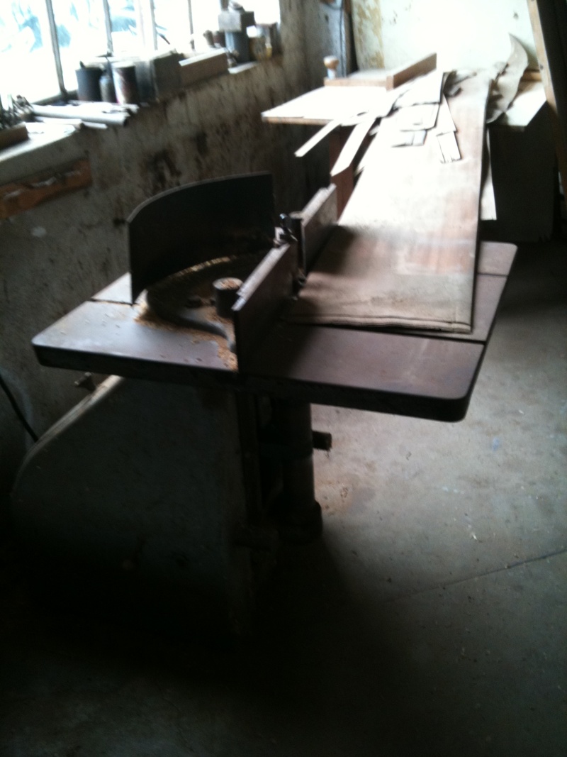

Voila apres pas mal de temps j'ai fais mon choix pour ces petites machines.
Pour l'instant on peut voir qu'il n'y a aucune securité mais tout fonctionne.
A venir creation de protection et depoussierage.
Amicalement sam
Amicalement sam

y as quand meme un trés gros travail de mise au normes!
mais a un tarif bas, faut pas hésiter

Bonsoir Samattack,
Tu as fini par craquer. En copiant ici ou là des protections tu vas avoir du matériel sérieux.
Bon courage pour la suite, dans l' attente de voir les résultats.
Ledzep.
