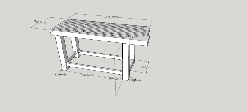

Fraichement inscrit et présenté sur Métabricoleur, je vous fais part de mon projet pour ce printemps d'un établi lourd et bien costaud.
Rien de très original, que du classique, mais j'ai tellement appris en lisant les topics ici que je souhaite ajouter ma pierre à l'édifice.
Concernant les plans, c'est un mix de tout ce que j'ai pu voir ici et la.
Je suis grand (1m90) et assez vite sensible du dos donc l'établi sera haut (1m)
J'ai assez peu de bois en forte épaisseur donc le plateau sera constitué de bcp de morceaux de 40mm d'épais.
Le piètement sera vissé ou chevillé et collé. Tenons, mortaises classique.
Une presse classique à gauche et une presse de bout sur l'extrémité droite.
Une série de greppes donc une dans le morceau coulissant de la presse de bout.
Une languette au milieu de plateau pour servie de butée ou passer des serre-joints, 2 ou 3 trous au fond pour serrer avec un valet. Des trous également dans le pied de droite pour utiliser un valet et un support à valet coulissant entre les 2 pieds avants.
Des photos valant mieux qu'un long discours, voici les plans :
Il n'y a pas le détail des presses mais ce sera du classique (pas de X en métal)
Pour le moment, j'ai uniquement débité de quoi faire le piètement dans les plateaux les plus épais que j'avais (on voit au fond la moitié du stock de bois ^^), j'ai pas plus de photos mais je vous ferai part de l'avancement ce weekend.
Ce weekend (2 petites demi journées de dispo), je prévois de raboter l'ensemble et de faire mes tenons.
J'ai une question concernant les pieds : ils vont faire 13cm par 13cm de section. Il vont devoir être percés pour faire passer la presse ou pour supporter les valets. Or, j'ai que des forstner relativement courtes (6-7cm de long) et des mèches plates que je déteste utiliser.
Comment faire selon vous ? Racheter une mèche longue ? (2 mèches en fait car j'ai un trou pour la vis de presse de 30mm et les trous de 20mm pour les valets)
Faire des pieds moins gros ? Percer des 2 cotés et serrer des fesses pour arriver en face l'autre trou ?
Idem pour le trou rectangulaire pour la presse ? comment procéderiez vous ?
Voila pour les premières questions, il y en aura surement d'autres, merci d'avance aux interessés !

Salut Bertand veto et tous..........tout d'abord ,joli projet (attention il y a de la concurrence en ce moment ),ensuite pour tes pieds (ceux de l'établi ),si tu as déjà des poutres de section carré (est ce judicieux de les couper en deux parties dans le sens de la longueur,pour les percer,et les recollées après ),
si tu n'as pas de poutres,tu devras faire un assemblage pour arriver aux dimensions voulues,donc possibilité de percer avant l'assemblage (d'autres t'en diront plus ou différemment )...

13 par 13, ça devient du poteau de petite charpente plus que du pied d'établi !
Nul besoin de les surdimensionner à ce point.
Sur le plan de l'établi que j'ai en projet, le pied derrière ma presse ferait 12x7, les autres 10x7
Et au vu de l'établi que je possède en ce moment, c'est bien suffisant.

Pour mes pieds, effectivement j'avais prévu qu'ils soient en deux morceaux : 1 morceau de 8 d'épais et un de 5 derrière.
J'avais bien pensé faire mes perçages en 2 fois avant de coller mais ça sous entend que le collage soit irréprochable... Remarque avec des dominos (je reçois mon nouveau jouet demain ) et un tube de 20 dans les trous, ça devrait garder le tout en ligne....
Ou alors je réduis l'épaisseur du poteau à 8cm (pas de collage du coup / section 13*8 ). Je fais 5-6cm à la fortsner et je fini de l'autre coté avec une fraise à affleurer....
Les nuits avant le weekend et vos avis devraient m'aider à me décider d'ici samedi

13 x 8, ça porte un camion. Je suis tout à fait du même avis que boiseux33, c'est largement suffisant, et tu t'embêteras moins.
Quelle(s) essence(s) as-tu choisi pour cet établi ? Dans ce que tu cites, et si tu en as assez, je verrais bien l'érable. AMHA, l'orme a des fibres trop longues pour ce travail, le noyer, je ne sais pas, ne l'ayant jamais travaillé, et le merisier, trop tendre et c'est dommage.

joli projet que je vais suivre avec intérêt, pour les pieds de mon établi
que j’ai assemblé hier (les pieds, pas l'établi )
la section est de 13*9.5 j'ai procédé de la sorte collage de 3 pièces
tiré dans un frêne de 75 mm corroyé et assemblé puis refendu en 2
pour 2 pieds.

Je vais suivre ce fil avec assiduité.
Concernant les pieds ceux de mon vieil établi ils font 140x80mm et c'est "costaud".
Pour le plateau(90mm) il correspondra au tien,une rangée de greppes et trois ou quatre trous pour le valet.Il y aura un peu de noyer pour l'esthétique et aussi parce que j'adore travailler ce bois.

merci à tous pour vos réponses et astuces...
Je pense que je vais réduire un peu l'épaisseur de mes pieds à environ 12cm*9cm. Ca me permettra de percer tranquillement (forstner + fraise à affleurer) et ça m'évitera de faire des collages (mes plateaux font 10cm d'épais).
Du coup, je risque de devoir diminuer de 5cm la largeur de mon établi car je n'ai pas bcp de marge en longueur sur mes traverses que j'ai déja débitées.
Je réfléchis encore jusqu'à ce weekend et je prendrai une décision devant mon établi
Pour ce qui est des essences utilisées, j'ai fait avec ce que j'avais, le but étant d'utiliser sans rien racheter. J'ai donc utilisé des plateaux courts (1m50 de long) et épais (10cm) pour le piètement. Les pieds avant et les traverses sont en noyer, les pieds arrière en chêne. Pour le plateau, je ne sais pas encore de quoi il sera fait, il faut que je dépile et que je regarde ce que j'ai en plateaux épais.
Sinon j'ai reçu mes vis de presses et ma domino aujourd'hui, je suis comme un gosse

Comme promis, voici les avancées du weekend, 2 petites demi-journées de boulot, rien de plus. Vivement qu'il y ait moins de boulot à la clinique !
Du coup, j'ai pris une (sage) décision concernant les pieds de mon établi : ils feront 8*12. A la vue du poids d'un seul pied, je me dis que j'ai bien fait d'écouter vos conseils
Les 2 pieds arrières sont en chêne et en un seul morceau, ceux du devant en noyer avec un morceau de 2cm rapporté derrière.

Je me permets une petite remarque, à mon avis le tenon supérieur aurait du être dans l'autre sens car tu va avoir un point faible, sur la zone en rouge tu n'as plus bcp de matière.
Qu'en penses tu
Quelle énergie ça va très très vite et comme tu dis ça va être du lourd!
Qu'en penses tu
Re: Encore un établi lourd
toutenbois a écrit:Bonjour
Qu'en penses tu
Salut Samuel, merci de ta remarque.
Alors en effet il y aura une zone de faiblesse ici à laquelle je n'avais pas pensée MAIS j'avais réfléchi à mettre le tenon dans ce sens là en me disant qu'il serait perpendiculaire aux fibres du plateau.
J'y voyais 2 interets :
Moins de risque de fente du plateau que si j'avais un tenon de 12*4*4 dans le sens des fibres
Role dans le maintien de la planéité du plateau.
Après c'est sur qu'il y a une zone de faiblesse là ou tu le montres mais bon, mes tenons sont bien gras et rentrent légèrement en force, donc avec la colle, ça devrait resolidariser l'ensemble (on se rassure comme on peut)
J'ai pas bcp de temps libre l'hiver, autant te dire que je muris toute la semaine mon planning de ma journée de repos. J'arrive à 8h30 dans l'atelier et je sais exactement ce que j'ai à faire et dans quel ordre alors après ça avancetoutenbois a écrit:Quelle énergie ça va très très vite

Oui mais ce tenon à un rôle important pour que le plateau ne recule pas quand tu va utiliser la presse frontale... encore un argument pour l'autre sens...
+1 avec Samuel....
D'ailleurs, sans oser le dire avant son intervention, c'est la première fois que je vois les tenons d'un établi réalisés dans ce sens pour la liaison avec le plateau...
Il doit bien y avoir une raison...
Belle réalisation en tous cas!
Amicalement, Bernard.
+1 avec Samuel....
- Messages : 5697
Points : 7314
grosb a écrit:Bonjour,
+1 avec Samuel....
Il doit bien y avour une raison...
Bon, ok je vais aller pleurer alors
Non blague à part, les plans archi tranditionnels d'établis, c'est comme les notices des meubles ikéa, quand tu es persuadé qu'il y a une erreur, faut se remettre en question et se dire que c'est toi qui t'es planté et pas le plan...
J'aurais du respecter ce principe quand j'ai décidé de changé l'orientation de mes tenons
Bref c'est fait de toute façon, je vais pas refaire les pieds. C'est un de mes défauts, je vais toujours un peu trop vite sur l'étape de conception...
Je pense pas que ça va changer la face du monde au niveau de la solidité de l'établi mais bon, j'aurais préféré un truc nickel...
Merci pour vos judicieuses remarques en tout cas.

En tout cas, point fragile ou pas, il dépote cet établi.
Peut-être y-a-t-il possibilité de renforcer la zone avec une tige filetée ?

Salut Bertrand et tous.......point faible peut être,mais vu le reste,à part si tu bosses comme un sauvage dessus,ce n'est pas prêt de bouger,et au pire,tu aviseras en temps et en heure,si ça bouge,ou réaliser en préventif dès maintenant un renfort (mais où et comment ),
et leur faire prendre un quart de tour à chaque pied,après avoir rebouché les anciennes mortaises des traverses pour en refaire des nouvelles (idée folle ou réalisable )...

Memepasvrai a écrit:Peut-être y-a-t-il possibilité de renforcer la zone avec une tige filetée ?
Honnetement, je ne pense pas que ça va broncher. Même si sur le papier c'est effectivement une zone de faiblesse, il faut quand meme se dire que le plateau appuiera surtout sur les joues du tenon (mes tenons font toujours 0,5mm de moins que ma profondeur de mortaise) et que la fameuse mortaise fragilisée, sera remplie par un tenon bien gras et collé.

KOKO 57 a écrit:tu aviseras en temps et en heure,si ça bouge
+1
KOKO 57 a écrit:leur faire prendre un quart de tour à chaque pied,après avoir rebouché les anciennes mortaises des traverses pour en refaire des nouvelles
-1

J'ai une question/remarque, tu vas faire un épaulement sur le tenon? sinon cela signifie que le plateau dépassera du pied et là je trouve que c'est une erreur de conception qui limitera les possibilités de fixation sur le devant de l'établi...
bonne reflexion !
bonne reflexion !
