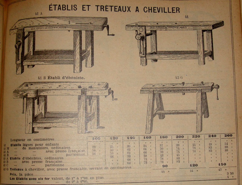

Message  KOKO 57 Sam 19 Mar 2016 - 1:37
Re.............alors ça va,c'est bien ce qui me semblait drunken ,par contre pour la presse de bout ,(colossale erreur  What a Face )c'est une presse Française dite  " Parisienne " (nicht Deutch What a Face ),tu es Français,on es en France,avec du bois d'arbre bien de chez nous tongue
Encore un établi lourd - Page 4 Etabli11

C'est un grand débat l'appellation des cette presse :
[Vous devez être inscrit et connecté pour voir ce lien] ;-)

Message  James17 Sam 19 Mar 2016 - 8:37
L'illustration de Koko57 précise un peu les choses : les légendes décrivent une presse française et une presse parisienne, avec les images
Ça fait avancer le débat
De toute façon parisien c'est quand même français... Encore un établi lourd - Page 4 406024207

Message  phil59 Sam 19 Mar 2016 - 10:31
On va croire que je suis attaché à l'appellation  "presse allemande" comme une moule à son rocher  mais si on commence à sortir nos vieilleries pour illustrer nos dires je veux bien jouer aussi  Very Happy
Encore un établi lourd - Page 4 <a href=Encore un établi lourd - Page 4 Presse11" />  Encyclopédie Roret  réimpression d'une édition de 1869.
Encore un établi lourd - Page 4 <a href=Encore un établi lourd - Page 4 Presse13" /> traité complet de menuiserie Poussard et caillard édition de 1947.
Perso. allemande ou pas, je m'en fiche, l'essentiel étant que ça presse.
