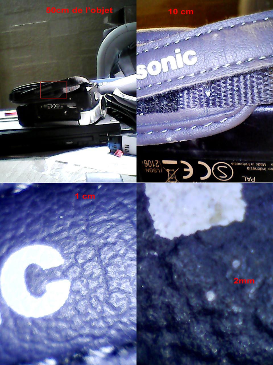

Salut !
Des news
En surfant sur youtube, j'ai découvert qu'on pouvait utiliser un plugin pour se servir d'une webcam afin de faire le zéro en X et Y :
Quelqu'un a déjà testé ?
Je pense que cela pourrait être largement suffisant pour mes bricoles...
En attendant, et afin d'éviter d'avoir à acheter une caméra rien que pour ça, j'ai décidé d'adapter une vieille webcam que j'avais dans ma boite à "Ça peut toujours servir ..."
La Fabrication c'est ICI, je continuerai sur ce post lorsque je lancerai les essais !
Des news

Re: Une CNC de plus... La 6040 de Strib
Héhé, merci
JP : faut voir, ça peut être plus facile que de pointer avec une pige ou un cône
Voilà la suite.
Le boitier et la fixation sont terminés, demain je passe à l'installation du plugin et à la prise en main !
Voilà la suite.
Oui, et ça évite un montage/démontage d'outil. Je pense que ça peut être relativement précis, tout dépend de la focale de la cam ..
Le centreur optique que j'ai sur la Z1 me permet de travailler à 0.1 mm environ pour ce qui est des graduations, mais pour le positionnement c'est plus précis encore. (enfin si tu n'est pas )
http://www.metabricoleur.com/t1721-outillage-remise-en-etat-d-un-centreur-optique#22086
c'est marrant, sur ce post de 2012 je parlais justement de la webcam sur la CN.
Salut à tous,
Merci beni, c'est sympa, c'est vrai qu'elle fait pas tâche avec la structure de la CNC
David, dépèche toi de l'installer ! ici ça y est, et cela fonctionne.
Montage final, le câble est passé dans les chaines avec le reste des connectiques. J'ai eu de la chance, le câble était suffisamment long pour traverser la chaine puis j'ai rajouté une petite rallonge USB.
J'ai fignolé l'installation avec un petit tampon de feutrine percé à l'emporte pièce pour protéger l'intérieur du boitier, et enfin tourné un petit bouchon
Pour le réglage, c'est simple, j'ai commencé par faire un trou sur une chute de MDF, sans oublier de mettre la visu X / Y à zéro.
Le reste c'est dans la vidéo :
Option sympa, on peut s'en servir aussi pour dégauchir un étau par exemple :
Voilà,
Franchement j'ai utilisé à deux trois reprise ce système, c'est vraiment un plus !!
Pour l'instant elle bronze sur le bateau qui l'amène de Chine
A condition d'avoir dégauchi la caméra (ou les axes du viseur) par rapport au axes de la CN en premier
Ps: ta vidéo est privée, pas visible pour nous.
je file sur l'autre sujet ..
Héhé, oui, enfin, tu peux ne pas dégauchir ou corriger les axes du viseur, mais te servir du point centrai du viseur pour dégauchir (sans tenir compte du trait que constitue l'axe)
Pour la vidéo, elle est en cours d'upload

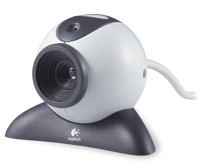

Ça y est, j'ai retrouvé la Webcam!
Elle ressemble comme deux goutes d'eau à la LOGITECH 961237-0403
Je voudrais donc imiter Stéphane, mais je n'ai pas réussi à mettre la main sur le plugin...
Bonne journée,
Bonne journée,

Je viens d'essayer la caméra microscope que j'ai acheté ; c'est génial ce petit jouet ; je peux faire la mise au point de 1 à 2mm du sujet jusqu'à environ 50cm, avec une image très propre et en plus un éclairage réglable (un molette sur le fil, comme pour les casque audio) la mise au point se faot en tournant le haut du tube. Elle permet aussi de prendre des photos via un bouton intégré au même endroit que la molette pour la lumière.
