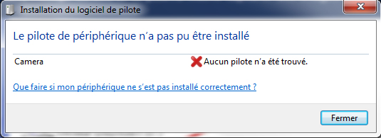

Re: Une CNC de plus... La 6040 de Strib
Sympa la caméra!
Pour l'heure, il me faudrait le pilote de ma logitech ( 961237-0403), j'ai bien essayé de le trouver tout seul, mais à chaque fois je tombe sur des pages rempli de "down load" et autres "clic here" qui clignote de partout! Ayant eu l'ordre formel de mon informaticien attitré (mon fils) de ne jamais cliquer sur ce type de liens, et vu qu'il est momentanément absent, pouvez vous m'aider à me procurer ce pilote?
D'avance, merci.
Sympa la caméra!
D'avance, merci.
Pas besoin de drivers, branche la simplement, elle devrait apparaitre dans ton poste de travail.
Si tu double clic dessus, tu verra l'image en live et tu pourra même capturer des images avec le bouton qui est sur la cam.
Salut David,
Bon bein, c'est rappé...
Sans doute qu'elle est trop ancienne?
- Messages : 12658
diomedea a écrit:Salut David,
Je croyais que tu avais Win XP sur ton PC de pilotage machine
essaye ceux la sur XP (attention pour win 32bits seulement) clique sur le gros bouton télécharger vert
http://www.commentcamarche.net/download/telecharger-34056606-pilote-logitech-quickcam
Pilote de Webcam QuickCam de Logitech pour les systèmes Microsoft Windows XP et Windows Vista 32 bit.Note importante pour les utilisateurs de Windows 7 : Officiellement, aucun driver compatible Windows 7 n'existe. Or, le pilote pour Windows XP rend la webcam fonctionnelle même si l'installation pose des soucis de compatibilité en apparence, qu'elle n'est pas correctement détectée par le système.
