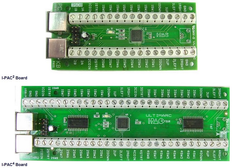

Pour ma part, il me reste encore un montage que m'avait envoyé Ramses, basé sur un clavier de PC ; il ne reste qu'à mettre des boutons au bout des fils ... mais les boutons coutent plus cher qu'une télécommande complète ... donc ça attendra que je tombe sur un gisement de boutons qui vont bien ..

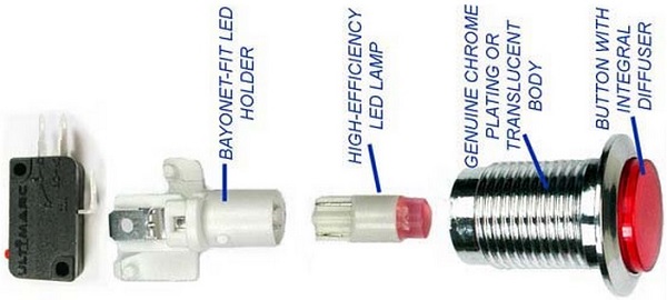

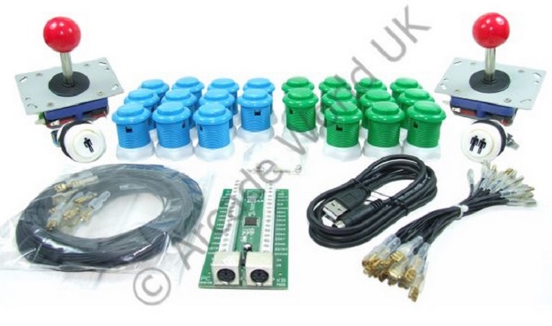

perso pour les boutons et manches à balais de déplacement des axes, je comptes probablement utiliser l'ensemble proposé avec la carte de commande ... le tout pour 85£
par ailleurs, je prendrai un modèle plus luxueux pour en faire un palpeur d'outils ... 3,5£ ... en plus il s'éclaire au contact

Oui je sais mais bon ... c'est du sur mesure avec les fonctions que tu désires ...
pour ce qui est du bouton palpeur, il utilise un contact fin de course ...
maintenant, avec un peu de chance, j'ai peut-être déja de quoi m'amuser ... en effet, j'ai quelques contrôleurs MAO/Djing ...

Je me laisserais bien tenter pas le montage de ramses:
