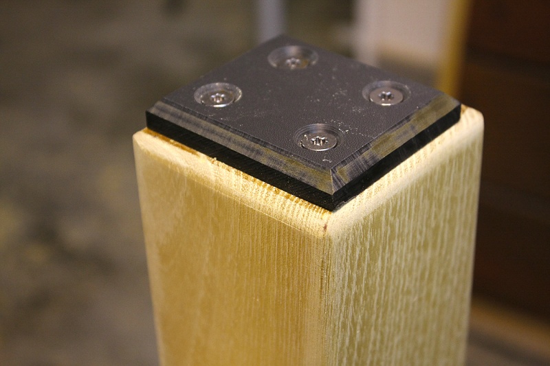

Les pieds peuvent être raccourcis à la bonne dimension,
>>> [Transformation] De la douche à la bouffe… - Page 3 Raccou10
>>> [Transformation] De la douche à la bouffe… - Page 3 Raccou11
75 mm, c'est la limite pour ma SAF...
Comme la fraise ¼ de rond est en place je fraise en bout les pieds.
>>> [Transformation] De la douche à la bouffe… - Page 3 Fraisa10
Un sabot sera vissé par la suite.

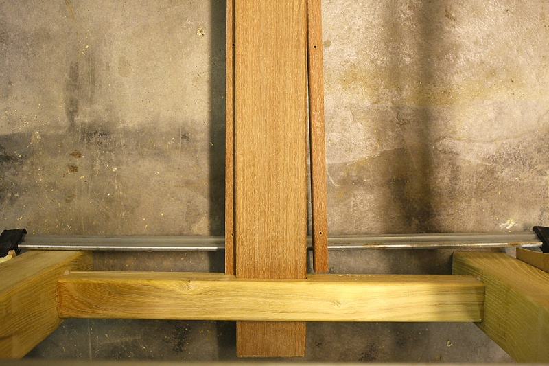

Vous voyez sur le cliché du post ci-dessus que j’ai mis la barre à chat à dimension.
Je rappelle qu’elle est en ipé (elle est un peu claire) comme le plateau.
Elle manquera de rigidité, si je la laisse ainsi.
Je vais la renforcer avec deux tasseaux.
En fait, j’ai déligné deux bandes dans la lame à cet effet.
J’ai fait des photos mais elles ne sont pas explicites.

Une série de perçages va recevoir les vis de renfort de la barre à chat.
>>> [Transformation] De la douche à la bouffe… - Page 3 Serie-10
Chanfrein ou lamage, je ne sais jamais...
>>> [Transformation] De la douche à la bouffe… - Page 3 Chanfr17
Les presses en C de carrossier m’aident bien pour une fixation précise,
>>> [Transformation] De la douche à la bouffe… - Page 3 Presse13
>>> [Transformation] De la douche à la bouffe… - Page 3 Presse14
Les tasseaux seront dévissés pour la mise en place sur la table déjà collée.
>>> [Transformation] De la douche à la bouffe… - Page 3 En-pla10
Ici, une vue plongeante,
Ils seront revissés définitivement une fois la colle sèche.

Taquets en préparation : une partie en 10 mm d’épaisseur et l’autre en 7 mm.
>>> [Transformation] De la douche à la bouffe… - Page 3 Taquet10
Ma rainure est à 10 mm du plateau et mesure 8 mm d’épaisseur.
>>> [Transformation] De la douche à la bouffe… - Page 3 Taquet11
Deux pointes qui éviteront la glisse dûe au collage,
>>> [Transformation] De la douche à la bouffe… - Page 3 Taquet12
Et collage/presse,
>>> [Transformation] De la douche à la bouffe… - Page 3 Presse15

>>> [Transformation] De la douche à la bouffe… - Page 3 Patins10
en HPL,
Chanfreins
>>> [Transformation] De la douche à la bouffe… - Page 3 Chanfr18
En place,
>>> [Transformation] De la douche à la bouffe… - Page 3 Patins11
