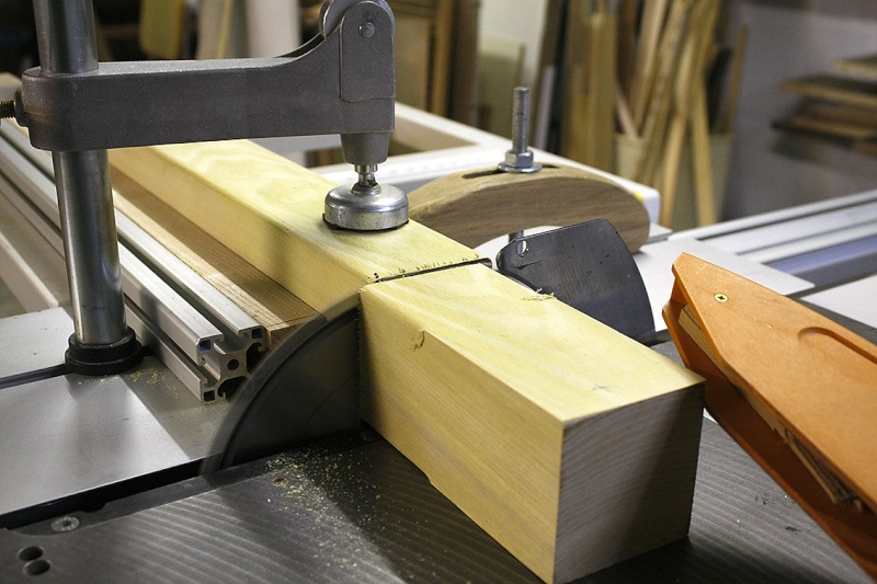

Salut Marty,marty a écrit:J'aimerai savoir comment tu as pris tes repères pour réaliser ta mortaises en longueur? Tu l'as fait à vue ou en utilisant les bords de la machine?
En fait ,il existe une méthode simple qui est très proche de celle que tu as utilisée pour situer l'emplacement de ta mortaise par rapport aux bords de ta pièce.Donc,j'aimerai savoir comment tu as fait pour prendre tes repères concernant la longueur de la mortaise pour être sûr qu'on ne parle pas de la même chose .
J'utilise ces mesures,
Et je fais un peu de calcul,
Ici, 23,3/2=11,6mm de l'axe.
Je trace la bordure de la mortaise à la distance qui m'importe et je décale de 11,6mm. (11,5, peut-être (°I=) )
Si tu as une méthode imparable, je prends, bien sûr !!!

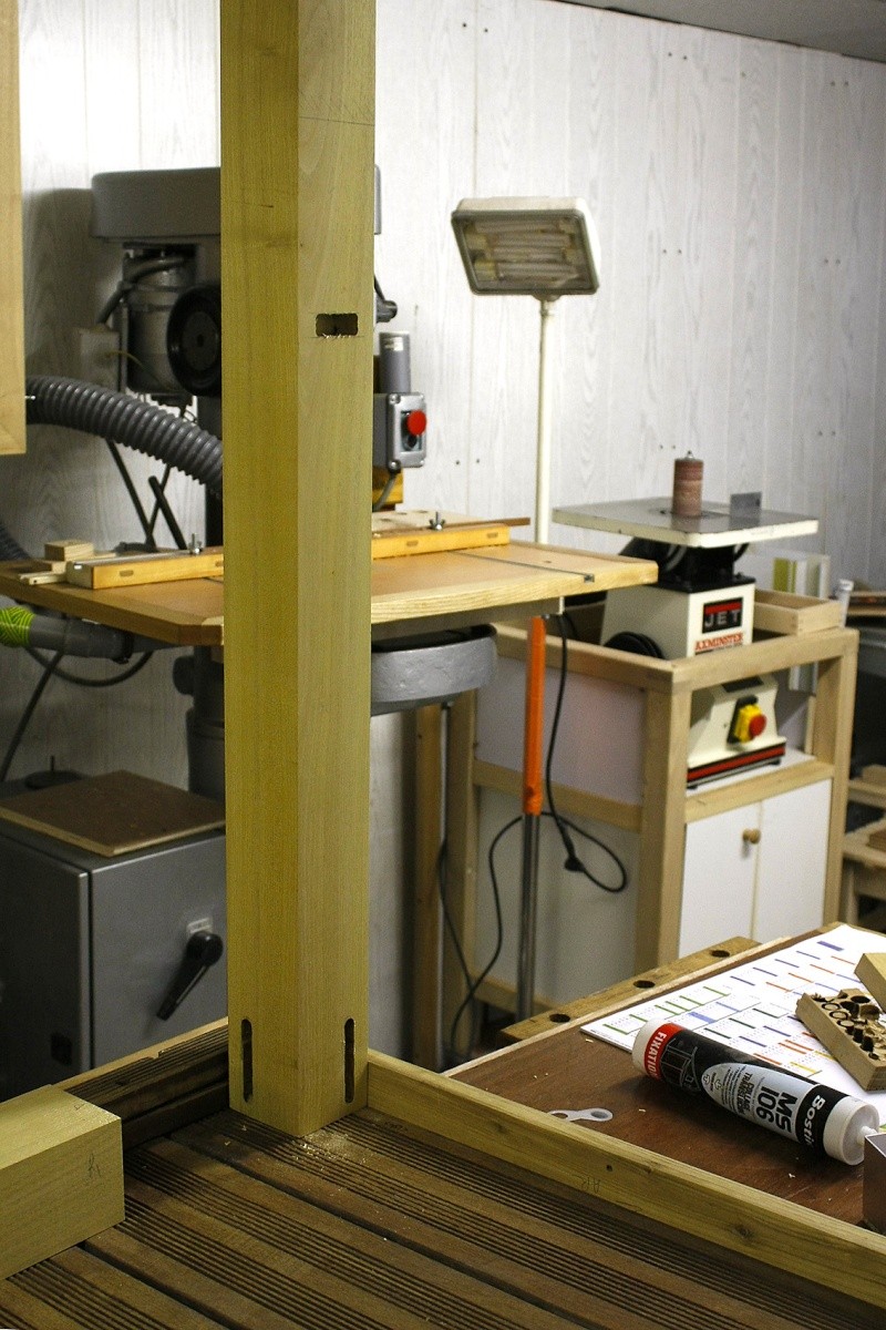

Eh bien Alain, le robinier fait parler, en ce moment !!!
Il est possible qu'il prenne plus de temps qu'un autre à sécher ? Mais alors, la PU aurait été efficace ???
Question colle, la Titebond ne m'a pas convaincu du tout. Et j'ai lu que Jean-Paul était arrivé à la même conclusion.
De plus, la T III tache le bois si on oublie de l'essuyer... j'ai pas aimé.
A force d'échanger nos malheurs, on finira bien par trouver la parade !

Je vous présente le collage de mes traverses latérales qui vont recevoir la « barre à chats »
Le robinier me manque et je vais assembler par collage une lame de terrasse en trois épaisseurs.
Je vais en profiter pour créer une mortaise centrale pour laisser passer la barre à chats (en Ipé de 85 mm de largeur).
Une mortaise fabriquée sans outils, avec simplement un peu de colle.
Il faut donc que la mortaise soit de même largeur que l’épaisseur de la BàC (avec un petit jeu quand même)
Voici une simulation avec un petit bout d’ipé.

Après avoir réglé la hauteur, on procède par passes successives,
Sécurité et répétitivité sur la machine,
La denture alternée laisse des traces à estomper par des aller-retours avec la SAF,
