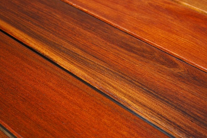

Bonjour à Tous,
J'en ai remis une couche...
En cette journée d’élections ensoleillée, je voudrais rassurer mon Ami Lulu,
Vous montrer un fraisage complémentaire couramment appelé « fraisage 2 x I » pour « Inox & Ipé »
Et quelques autres pour montrer les beautés de la nature,
Cette dernière pour détailler l'aspect du robinier et expliquer par l'image que l'aubier se doit d'être expurgé...
Pour l’huile, il s’agit du "saturateur pour bois exotiques" Cécil.
A ce moment, j’ai passé deux couches.
Je suis au fond du pot.
J’ai de l’huile dure venant de Blanchon "Huile-cire Hardwaxoil pour plans de travail et planchers"
Je pense continuer avec elle.
Avez-vous essayé de mixer ce genre de produits ?
Si oui, quelles sont vos conclusions ? Que je me réjouis de lire avant de faire une bêtise (°I=)
Merci d'avance,

Re: [Transformation] De la douche à la bouffe…
Bonsoir !
photos superbes Renaud.. beau bois, belle lumiere , belle realisation.
tres cordialement,
fredM
tres cordialement,
fredM
- Messages : 4122
Merci à vous deux,
J'ai mis une couche fine de Blanchon... ça a l'air de passer.
De l'huile, c'est de l'huile après tout !
