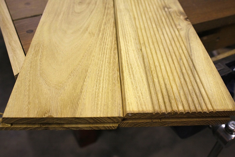

Je suis donc allé voir mon pote scieur et lui ai pris quelques lames de robinier destinées aux terrasses .
Il fallait leur gommer les stries anti glisse…
Une fois rabotées,
Et délignées,
mises à la bonne hauteur,

Je n'ai pas commandé suffisamment de bois... j'utiliserai donc une lame de terrasse.
Je vais faire un collage et je préfère que, sur cette table destinée à l’extérieur (donc à séjourner à la pluie) les jointures du collage soient à l’horizontale. Pour éviter les infiltrations.
Mon gabarit à mortaises horizontales est de sortie.
Je le montre à l’horizontale, bien sûr,
mais aussi à la verticale !!!
Deux passages sont nécessaires pour obtenir une épaisseur de 16 mm.
