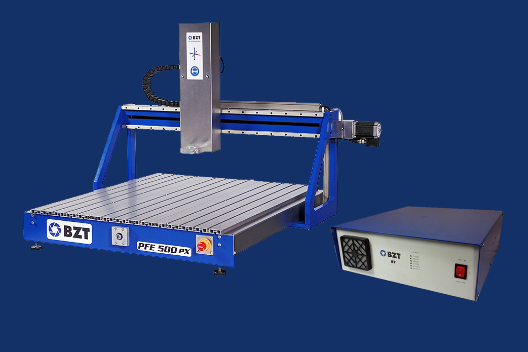

Les demandes de devis sont parti...
Soit:
1 – BZT PFE 500 PX + table aluminium 15mm
1 – controller ST 43.1 port parallèle ou équivalent
1 – Kress 1050W FME1 (5000 RPM)
1 - Capteur de hauteur standard 14mm
Le tout livré.
Les priorités étant bien sur la fraiseuse nue, le contrôleur et la broche. Le reste dépendra du devis, et s'il est trop élevé, ils attendront le renflouement de la caisse!
Je préfère cette option, plutôt que de descendre en gamme et taille de machine. Entre le PFK 0607 et la PFE 500 est de taille! Pour une machine ± équivalente en gabarit, on passe de 75Kg à 145Kg!

Après mûres réflexions, voici donc ce que je compte commander:
-1 BZT PFE 500 PX
-1 Table rainurée de 15mm
-1 Contrôleur MST 43.1
-1 Capteur de position standard 14mm
-1 Kress 1050W

BZT proposant une remise de 10% sur ses fraiseuses PF, PFK et PFE jusqu'au 11 mai 2014, j'en ai profité pour demander de nouveaux devis!
Tout d'abord pour ceci:
- 1: BZT PFE 500 PX
- 1: Table rainurée 15mm pour PFE500
- 1: Contrôleur MST.43.1 port parallèle
- 1: Capteur de hauteur standard 8mm
- 1: Transport sur palette
Et pour ceci
- 1: BZT PFE 1000 PX
- 1: Table rainurée 15mm pour PFE1000
Les premiers devis sont arrivés, et je peux me permettre la grosse... mais c'est sans compter les softs, la broche, etc...
Est ce raisonnable! au début de ce sujet j’étais parti sur une PF 750P, et je vais peut être me retrouver avec une PFE 1000 PX! je suis passé d'une machine de 35kg à une de 185kg, pour un cout total d'environ 6000€... Pour quelqu'un qui n'a jamais vu une CNC, et qui commence tout juste à avoir une vague idée de comment ça marche... J'espère ne pas faire une connerie!
Je me donne la semaine pour prendre une décision, et je passe commande le weekend prochain...

Salut JP, ... les autres,
Si tu as le budget ben tu seras forcément plus comblé avec une 1000 plutôt qu'une 500 mais, c'est comme toujours on lui trouvera vite des limites de dimensions mais bon avec une 2/3m aussi on la trouverai trop "petite"
Niveau gabarit de machine, c'est un peu l'idée de ce que je suis occupé à réaliser (en pause pour cause de formation) j'en suis hors soft à un total de 3.500€ de dépense mais sans avoir la garantie que ma machine sera performante ce qui n'est pas le cas de la tienne car la marque a fait ses preuves ...
dans mon cas, c'est un peu la roulette russe ... ça marche ou pas. Certes je ne cherche pas la précision au 1/100 mais si la "performance" est au rendez-vous, je ne regretterai pas 1€ de cet investissement.

Entre une PF 750P et une PFE500 PX (ou 1000PX), il n'y a pas vraiment de comparaison possible, ce sont 2 machines totalement différentes qui ne jouent pas dans la même catégorie.
Tu sais déjà manier les softs de dessin, tu à une expérience de l'usinage y compris dans du métal, il ne te reste que la partie FAO à voir, et ce n'est pas le plus difficile ; la plupart des CNCistes amateurs sont carrément partie de rien ... et il y sont arrivé, ça ne devrait pas te retenir très longtemps
J'ai vu que tu avais zappé la Kress la broche "maison" est donc validée ?
