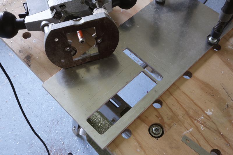

Suite des préparatifs...
Voici la tour spéciale, avec toute la connectique en façade:
Choix d'une CNC... - Page 6 10_jui10
Les boutons M/A et reset au dessus du port parallèle. A droite en vertical la sortie d'écran de la carte graphique... Je dis ça comme si vous ne le saviez pas! What a Face
Choix d'une CNC... - Page 6 10_jui11
Le disque dur et l'alimentation sont sur l'arrière.
Choix d'une CNC... - Page 6 10_jui12
Encore une occasion de travailler l'alu avec les machines à bois! J'ai utilisé la scie à format, la scie sauteuse et la défonceuse.
Pour bien ajuster tous les perçages, j'ai d'abord créé une fausse façade en CP, que j'ai ensuite utilisé pour guider la défonceuse.
Choix d'une CNC... - Page 6 10_jui13
Je n'ai pas prévu de lecteur CD/DVD, est ce utile?

Pour ce qui concerne le lecteur de CD/DVD, pas vraiment encore utile aujourd'hui car les clefs USB peuvent facilement remplacer ce support grâce à leur énorme capacité actuelle, largement suffisante pour tout ce qui est fichiers et programmes.
Beau montage, tout en façade ce boitier ressemble désormais à un PC industriel  Very Happy
bonne suite, Bernard.

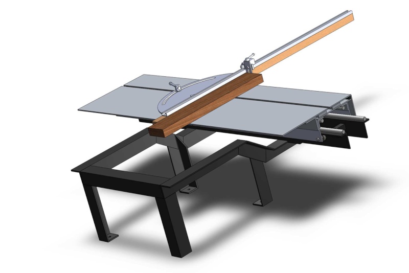

dh42 a écrit:Je ne pense pas que tu pourra faire tourner SW sur un vieux PC (ça marche, mais c'est très lent ; je l'avais sur le p4 3ghz)
J'en suis conscient!
J'ai débuté SW sur un portable avec un Pentium M 740 1,73GHz et 512 Mo de RAM...
Ceci représente le maximum que j'ai pu en faire:
Choix d'une CNC... - Page 6 Image110
N'y a t-il pas une solution pour relier les deux ordi, ou est ce déconseillé?

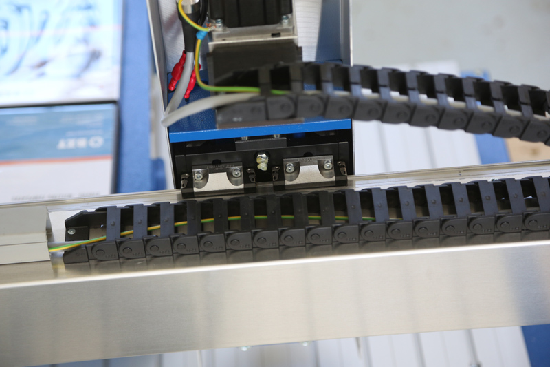

Surprise!
A 11h00 on sonne à la porte et...
Choix d'une CNC... - Page 6 12_jui10
Choix d'une CNC... - Page 6 12_jui11
Elle n'a pas un poque, pas la moindre trace de coup ni même une rayure, et ce malgré mon refus de payer le prix de la caisse, une option à 230,00€ quand même!
Choix d'une CNC... - Page 6 12_jui12
Choix d'une CNC... - Page 6 12_jui13
Le contrôleur et ses câbles.
Choix d'une CNC... - Page 6 12_jui14
Assurément on a à faire à du costaud! Je vais pouvoir attaquer l'alu sans état d’âme!
Choix d'une CNC... - Page 6 12_jui15
Les fameux rails INA Bosch...
Choix d'une CNC... - Page 6 12_jui16
... et les vis à billes.
Choix d'une CNC... - Page 6 12_jui17
Voila, yapluka!
Choix d'une CNC... - Page 6 12_jui18
Comme je le disais, je ne suis absolument pas près pour la faire marcher! Je vais donc commencer par lui faire un support...
Le choix de la machine étant fait, je vais créer un nouveau fil pour la mise en route.
Merci à tous, et tout particulièrement à David pour en plus de ses précieux conseils, d'avoir assurer toutes les traductions pour mes contact avec Sorotec!
OUFF !!
super  cheers , pour une fois que quelque chose arrive à la fois en avance et en parfait état, ça vaut le coup de le signaler.
Vous ne trouvez pas que les bleus MB et BZT se ressemblent?
Je n'y avais jamais prêté attention (la mienne est 100% alu), mais oui il y a comme une ressemblance !
Tu sais comment tu va t'y prendre pour la grimper sur la table, c'est pas gros mais ça pèse !

dh42 a écrit:Tu sais comment tu va t'y prendre pour la grimper sur la table, c'est pas gros mais ça pèse !
Pas gros, pas gros... ça prend quand même presque autant de place que ma toupie ou que ma R/D!  What a Face
Cela dit, monter ses 140kg sur le support, ne va pas être une mince affaire!
