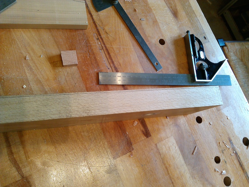

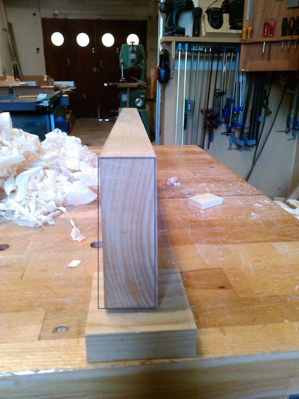

bonjour les amis
petit up.
La tige filetée dans le hêtre, ça serre un peu. Même beaucoup, (du côté gauche surtout). Mais ça, c'était avant les élections. Donc, pour desserrer,après avoir essayé la parafine, et autres substances lubrifiantes (pas de commentaires scabreux orientés politiques svp), j'ai décidé de changer mon fusil d'épaule, et de supprimer le filetage en bois, pour le remplacer par de bons vieux écrous. J'ai utilisé du GSB, en attendant peut-être de mettre plus ajusté.
Dans un premier temps, j'essaie de faire fonctionner avec un écrou en sandwich entre la ceinture et le mors fixe. Si ça ne marche pas, j'ai une autre idée en tête.
Donc suppression du filetage en alésant ledit filetage à 16++. Je n'ai pas de mèche de 17. Donc perçage à 16 et un coup de lime pour agrandir un peu.
Traçage et creusement au ciseau pour insérer un écrou de 16, qui sera pris entre le mors fixe et la ceinture.
pose de l'écrou
Les trous que l'on voit sont les trous des vis de fixation du mors fixe dans la ceinture. Pour ce qui est de la pièce d'angle, ne m'en voulez pas, je n'ai pas fait de fanfreluches, vue qu'elle est planquée par le mors fixe.
Je remonte donc le mors fixe, et j'essaie de faire fonctionner la presse.
Bin, ça marche pas. Ca serre tout de go. Et ça brinquebale. Et pour cause, il n'y a rien qui tienne les deux tiges filetées en parallèle.
Je décide donc de mettre un écrou complémentaire qui maintiendra les deux tiges filetées parallèles. En fait, en réfléchissant maintenant, je me dis qu'un écrou, c'est du luxe, un simple bois percé et posé au bon endroit eut fait l'affaire. Pourquoi faire simple quand on peut faire compliqué ?
pour connaitre avec précision les cotes du petit taquet équipé d'un écrou, j'ai serré la presse, bloquant ainsi la tige filetée dans la bonne position, et pris la cote de la tige filetée, dont le dessus est à 23mm du plateau. Après un rapide petit calcul digne au moins du CE2, j'en déduis les cotes du taquet.
Que voilou
une petite cale pour que les deux taquets soient à la même distance
on cale bien pour pas que ça se déplace au vissage. Je ne colle rien, pour pouvoir éventuellement démonter. Just in case.
et voilà le travail
Du coup ça visse et dévisse du tonnerre, sans a-coup et tout en douceur.

A la suite du post de Bernard/grosb sur le fil des ciseaux japonais, j'ai été très intéressé par les vidéos de David Barron, que je ne connaissais pas.
Il y en a une où il parle de son moxxon. Il explique comment il résout le problème pour tenir des bois de petite taille, qui mettent le mors de travers.
Il faut que le mors mobile soit profilé de façon trapézoïdale, de sorte à ce que la partie haute du mors serre avant le bas.
Difficile à expliquer, je sais que je ne suis pas très explicite.
J'ai donc démonté le mors mobile, pour le raboter en forme trapézoïdale.
David Barron parle d'un angle de 88°.
J'ai donc recréé un angle de 88° sur une chute.
Ensuite report de la hauteur du mors.
Calcul de la partie à raboter : environ 3mm en bas du mors.
traçage sur la longueur du mors de la partie à raboter
Rabotage au n°5. Ca fait du copeau pour 3mm de bois !
et voilà le travail. En même temps, j'ai perdu quelques calories au rabotage.
Remontage du mors. Ca marche plutôt pas mal.
