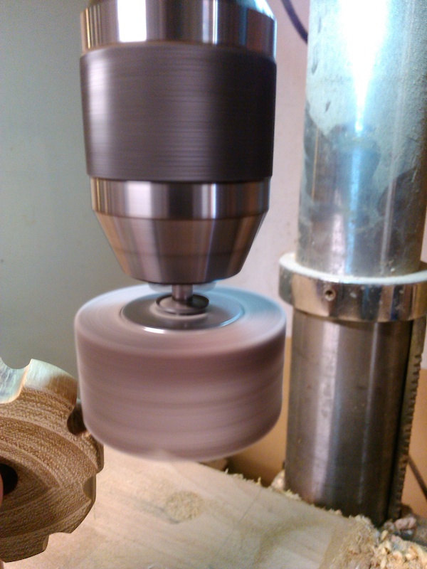

Défonçage des gorges.
C'est très simple. J'avance le gabarit et je vais jusqu'au guide. Le gabarit bien calé entre les deux stops, et la molette bien serrée, ça ne bouge pas, la gorge est creusée impec. Ensuite, je desserre, cale le trait à 45 au milieu de la gorge et je resserre, et recommence, le tout 7 fois (+ le premier, ça fait 8 ).
Ensuite, un coup de ponçage
un coup de papier de verre
et elle commence à ressembler à quelque chose

Beau travail Alain,
Merci pour la combine des gorges à la défonceuse... c'est entré dans les neurones.
- Messages : 9442
Points : 16191
Re: réaliser une mini presse
Super Sangten.
Beau travail.
J'aime bien ta méthode pour faire les poignées.
C'est au moins la 3ième méthode que je vois.
Bonne continuation !
Beau travail.

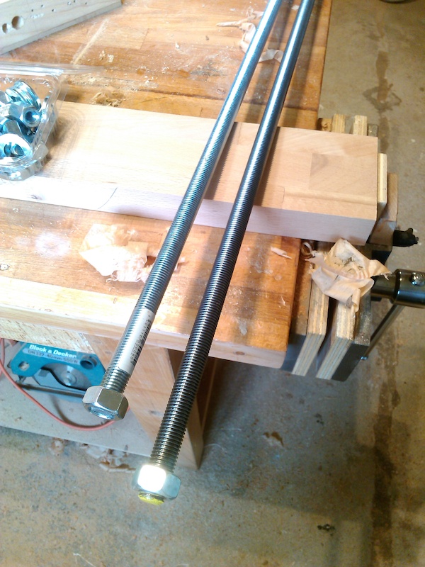

Avancement du projet. Je tiens à préciser que je n'ai quasiment jamais rien fait en métal. C'est donc une première pour moi.
J'ai reçu les volants hier. Je les trouve très sympas. Tout à fait adapté à ce que je veux faire.
J'ai aussi acheté une tige filetée (la grise anthracite, env 17€) pour voir la différence avec une tige filetée de GSB, payée 3€.
Il y a une réelle différence. L'acier de gsb est plus mou et le filetage a plus de jeu. La tige filetée de meilleure qualité est plus précise et plus douce à l'usage.

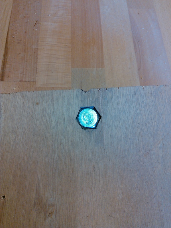

le plateau du mini établi a été percé de trous à 19mm, pour caler les "bench dogs" (si quelqu'un a une traduction, je suis preneur).
après avoir taraudé le trou du volant à 16mm, il me faut le fixer sur la tige filetée. Un petit coup de pointage, perçage et taraudage pour une vis de 4.
Ca donne ceci. Je n'aime pas cette vis, ça fait tocard.

bravo pour tout le travail réalisé,
La tige filetée est-ce bien du M20 ou du M16? L'approvisionnement chez NORELEM, comme les volants?
La bague d'arrêt, ça me parait plus esthétique si elle est enfoncée dans le mors mobile, en venant affleurer à l'extérieur, et je ne sais pas dire pourquoi...

du coup, j'ai démonté le volant, et alésé pour passer la bague.
le mors fixe. Vissé sur le plateau et sur la traverse. Vis 5x60. Il risque pas de casser.
et une vue de dessous. Fixation du plateau. Ca risque pas de bouger non plus.

Finalement, j'ai démonté le mors et, puisque je devais percer pour les "benchdogs", j'en ai profité pour agrandir (je ne connais pas le terme de menuiserie approprié, n'hésitez pas à m'en faire part) le passage de la tige filetée à 30mm sur l'épaisseur de la bague de serrage.
Un petit coup d'huile dure et ça baigne
un petit essai de rabotage. Pour moi, il est à la hauteur qui va bien. J'ai bien fait de réduire sa hauteur par rapport au plan d'origine.
Alors, Herode, pour répondre à la question que tu as soulevée, effectivement, ça coince quand il y a un grand décalage et que le mors mobile est en biais. Mais ça coince aussi parce que le mors mobile est de grande taille et qu'il est relativement lourd, se mettant en biais par rapport au filetage du mors fixe.
Il faudrait un système plus rigide, comme les presses d'établi. mais cela ferait perdre en capacité de serrage. Et surtout, je ne suis pas du tout équipé.

Non, Manu, les volants, finalement, je les ai taraudés. En revanche, si tu reprends les photos un peu plus haut, le volant est bloqué par une vis, et pour ce faire, j'ai provisoirement mis une vis à métal 4mm à tête fraisée pozidriv, qui est tout ce que j'ai.
Je cherche des petites vis 4mm, avec tête creuse hexagonale. Ca sera plus esthétique que ces merdaillons que j'ai mis.
Peut-être aussi que 4mm, ce ne sera pas suffisant, vu que ça travaille en cisaillement. Il faudrait peut-être plus gros. 6mm par exemple.
On trouvera sans doute des améliorations à y faire, mais pour l'instant, c'est parti pour les queues d'arondes à la main.

les volants sont taraudés et donc vissés sur la tige filetée, mais bloqués avec une vis qui pénètre dans un trou dans la tige filetée.
comme ceci
Je ne suis pas sûr que ce soit très orthodoxe, mais je n'ai pas mieux pour l'instant.
Oui Renaud, c'est ça que je cherche, mais pas par 200 de préférence.
comme ceci
